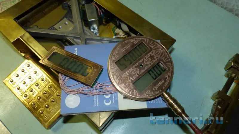

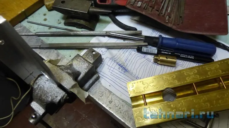

На конкурс "Сила тока". Весы "Сколько вешать в граммах"

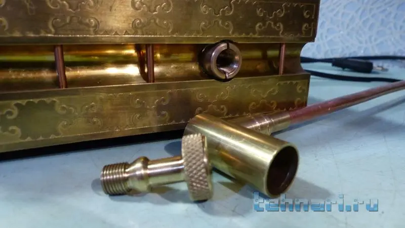

По цвету больше похоже на латунь, чем на медь.
Проверь магнитом, это может быть железистая бронза.
Не магнитит, а по цвету ближе к меди.
А чё человеческие души еще и стоимость имеют ?...
Юра, а как же, но бывает какая завалящая душонка,
а стоит как мерседес.
Я бы так и оставил, симпатично получилось

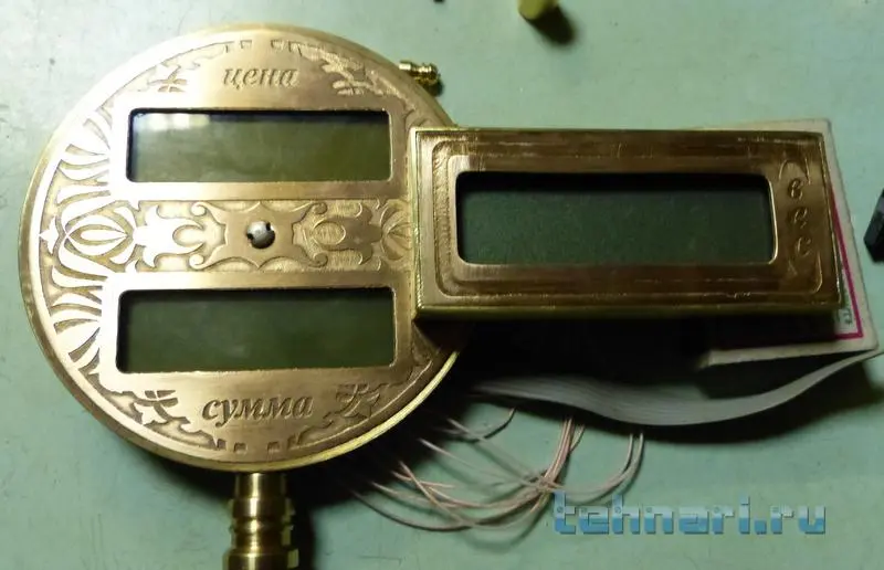

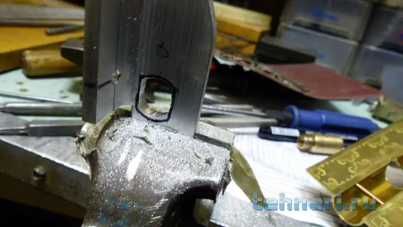

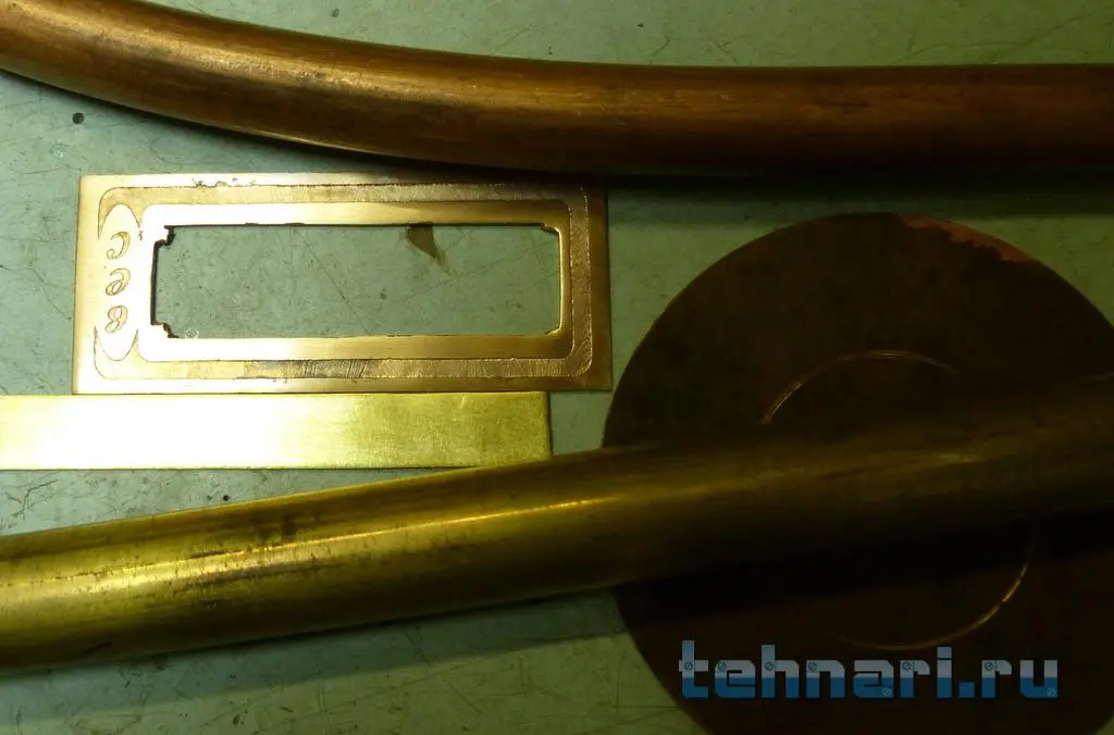

Да я бы тоже, только места где это лучше видно, вырежутся под индикаторы.

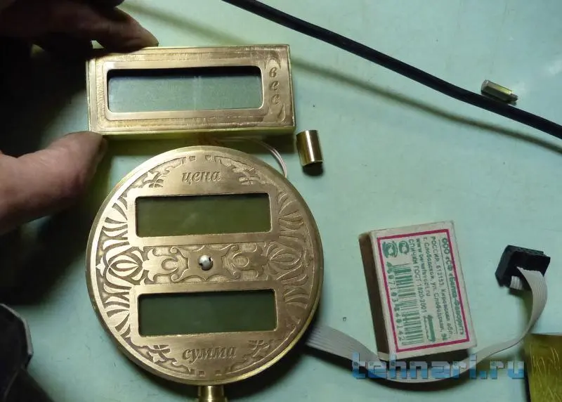

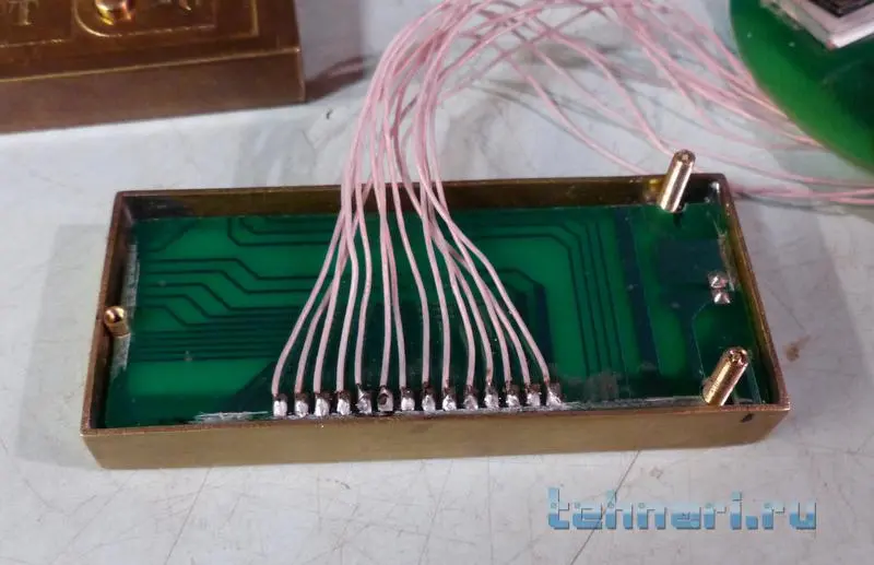

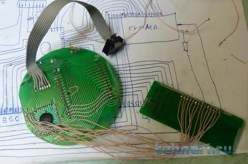

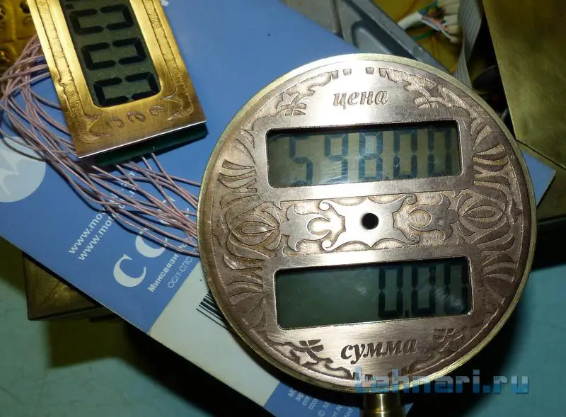

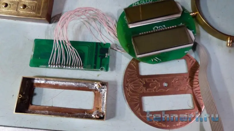

Продолжаю, надо точнее подогнать окна под индикаторы,
для этого собрал схему, провода припаял подлиннее, что бы
потом не переделывать, теперь можно дальше заниматься
корпусом.

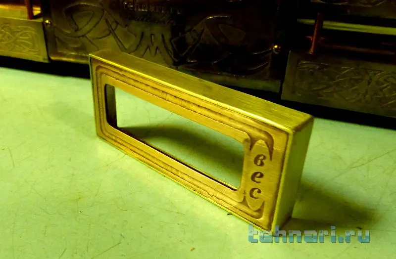

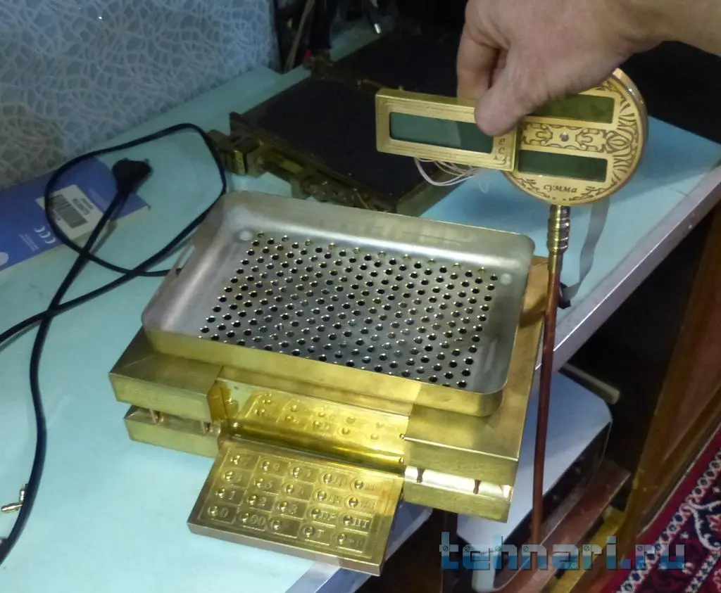

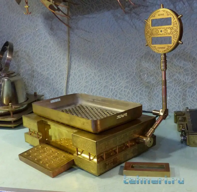

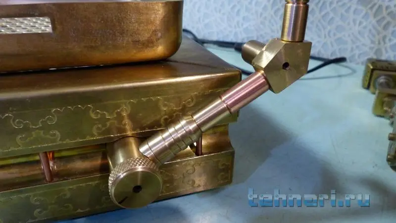

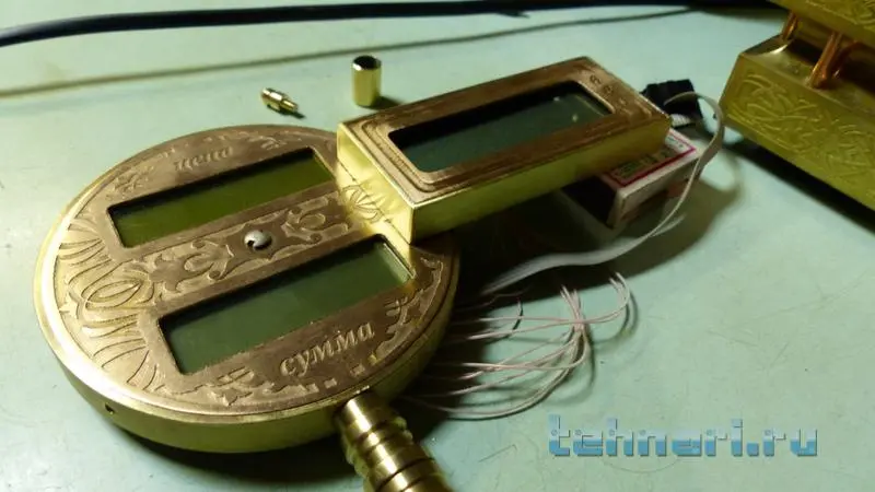

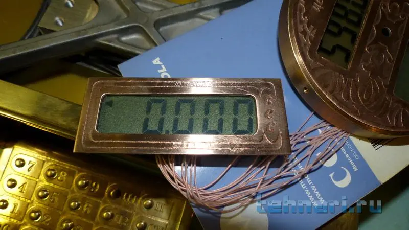

Сварганил корпус для индикатора "вес", на сегодня пожалуй хватит.

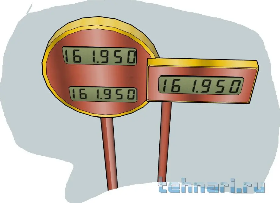

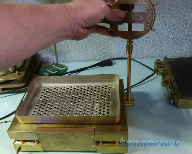

Думаю как расположить, возможно будет две стойки как на рисунке.

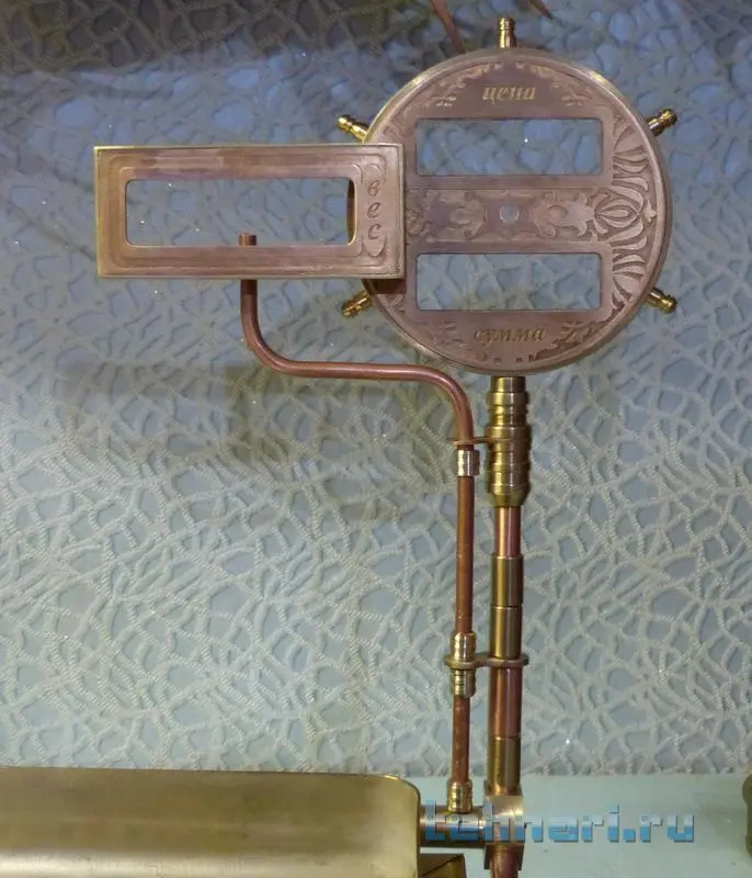

Имхо... В накладку не надо. Лучше рядом.
Я бы расположил третий индикатор сбоку и в накладку, а стойку оставил бы одну (если это технически осуществимо), по моему так интересней было бы. Две стойки как-то банально будут смотреться. имхо.
Как на фото 1,2? Только есть ещё варианты справа, слева, и чтоб не
перекрывались, при взвешивании. Ещё одна заморочка угол обзора ЖКИ
маленький, надо чтоб на уровне глаз но это будет высоко, либо делать наклон.
либо делать наклон.
Если угол обзора мал, то от наклона никуда не денешься. Я бы сделал стойку слева, ведь души будем брать в основном правой рукой и можно будет случайно ударить объект взвешивания об индикаторы, если они будут справа :) Можно еще сделать поворотный дисплей, это преимущество использования одной стойки.
Место где будет стоять весы предполагает справа, но я даже не об этом,
а о третьем индикаторе "вес". Руки у меня и сейчас не дотягиваются,
еле сфоткал. :jazik:

Что то получается, думаю что это нетрудно догадаться.
Колдую дальше, попытаюсь за выходные сделать больше, ах время времечко...

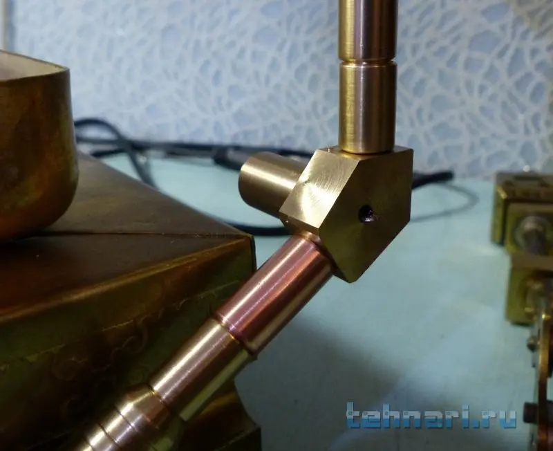

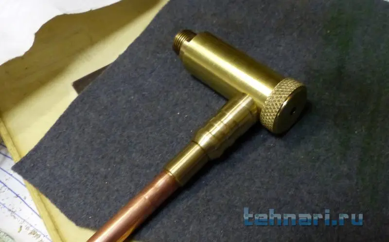

Исполнение крепления стойки не только технологично и надежно, но и просто красиво! Здорово!

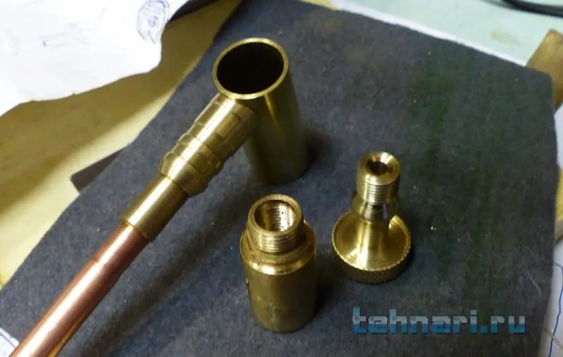

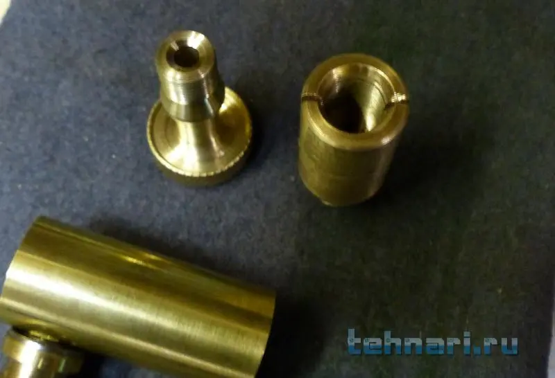

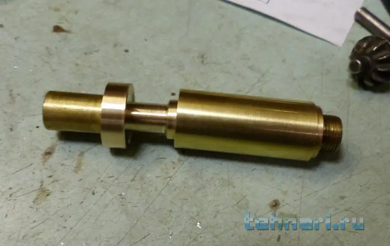

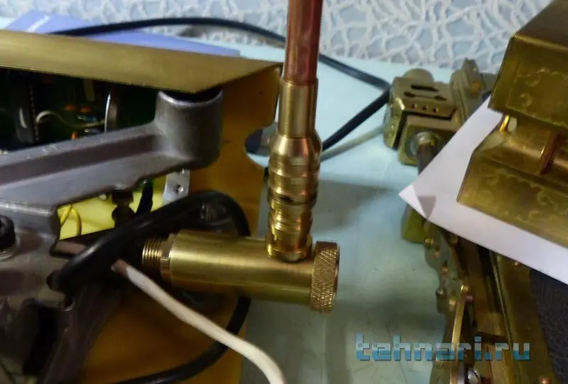

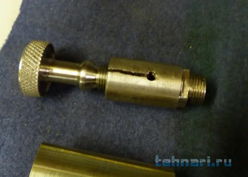

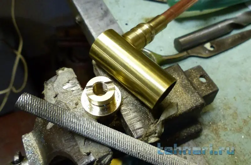

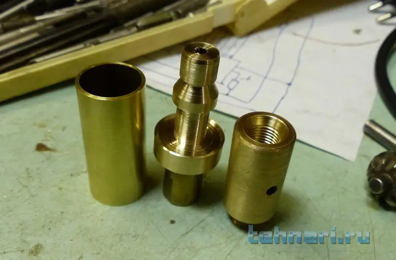

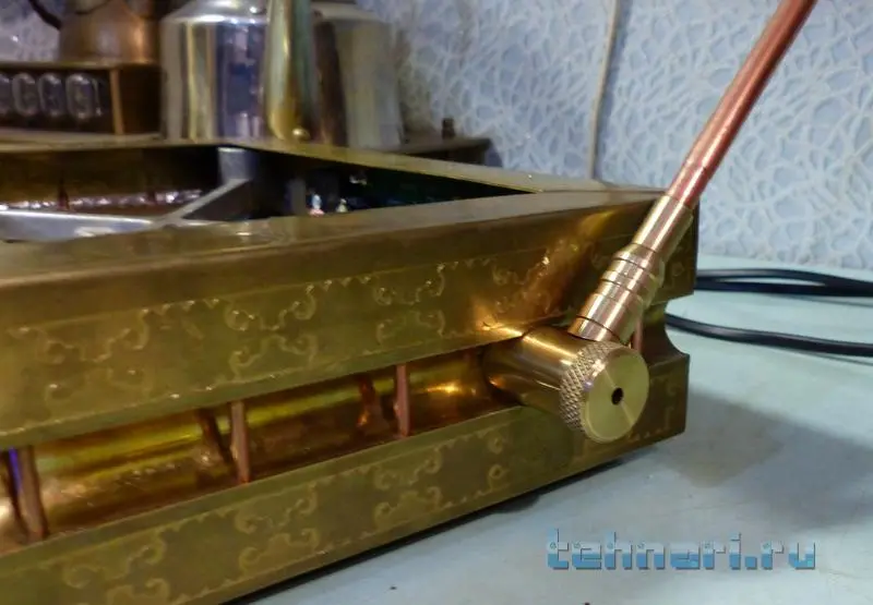

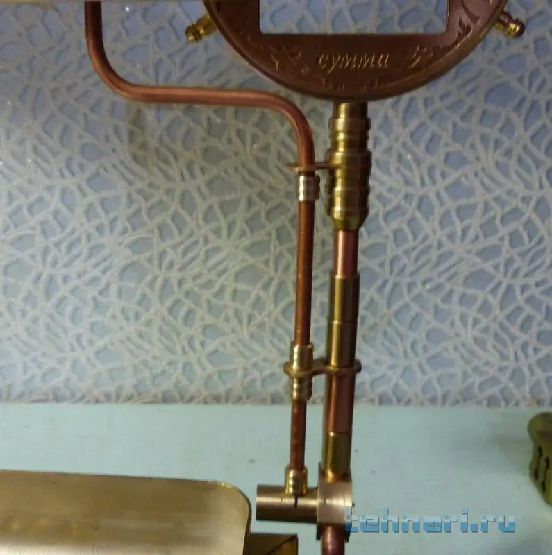

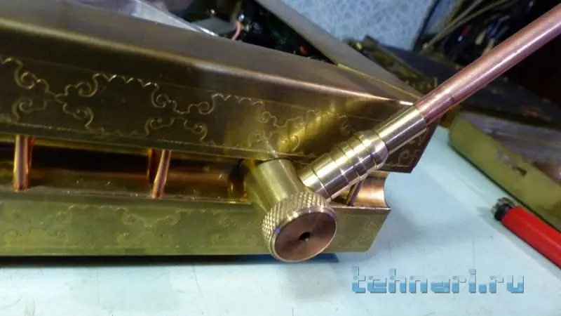

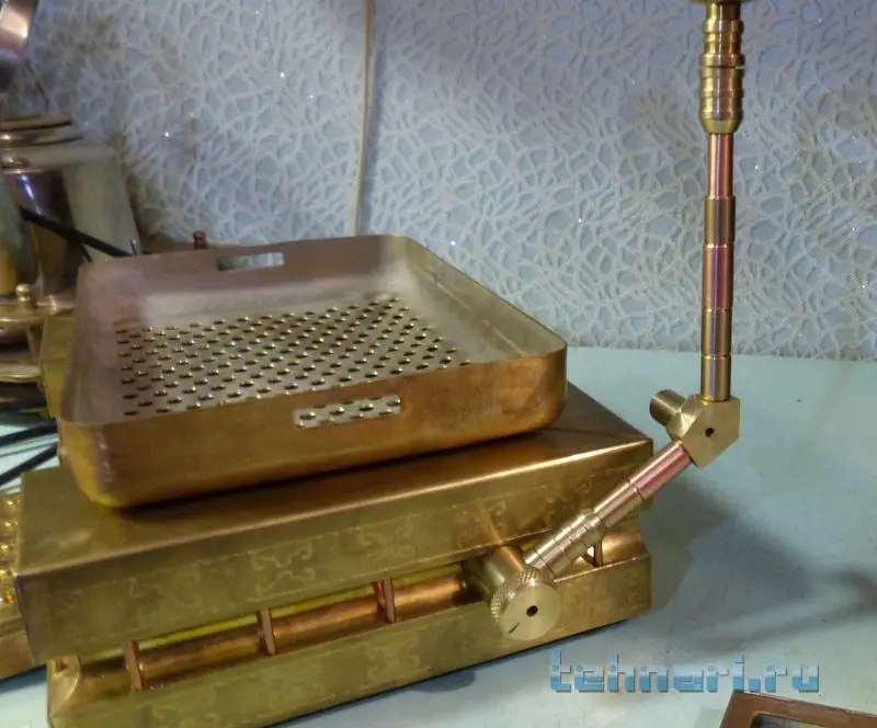

Уже почти вечер, провозился со стойкой, в начале хотел загнуть,
но получилось плохо, пришлось точить переход да и всё переделывать.
Технологический отросток пока не отрезаю, есть недодуманная мысль,
только время бежит. А ещё чашку оформлять, доделывать индикатор
и всё приводить в порядок.
Ещё немного продвинулся...

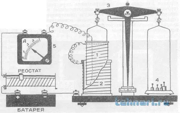

Чукча понял, чё ты хочешь взвешивать? Ты хочешь взвешивать силу тока, однако ... :D
Вот думаю как это всё увязать с темой конкурса "Сила тока", "Тока сила",
эталон силы тока ещё в начале дела был изучен и отброшен, так как
мне нужна практическая вещь а не макет. А если честно мотать катушки
для меня хуже каторги.
Токовые весы. По обмоткам двух катушек (1 и 2), вставленных друг в друга, течет ток.
Катушка 1 подвешена к коромыслу весов 3. Силу, втягивающую катушку 1 в катушку 2,
уравновешивают весом гирь 4. Токовыми весами градуируют амперметр 6, которым
затем будут измерять силу тока в любых других электрических цепях.
