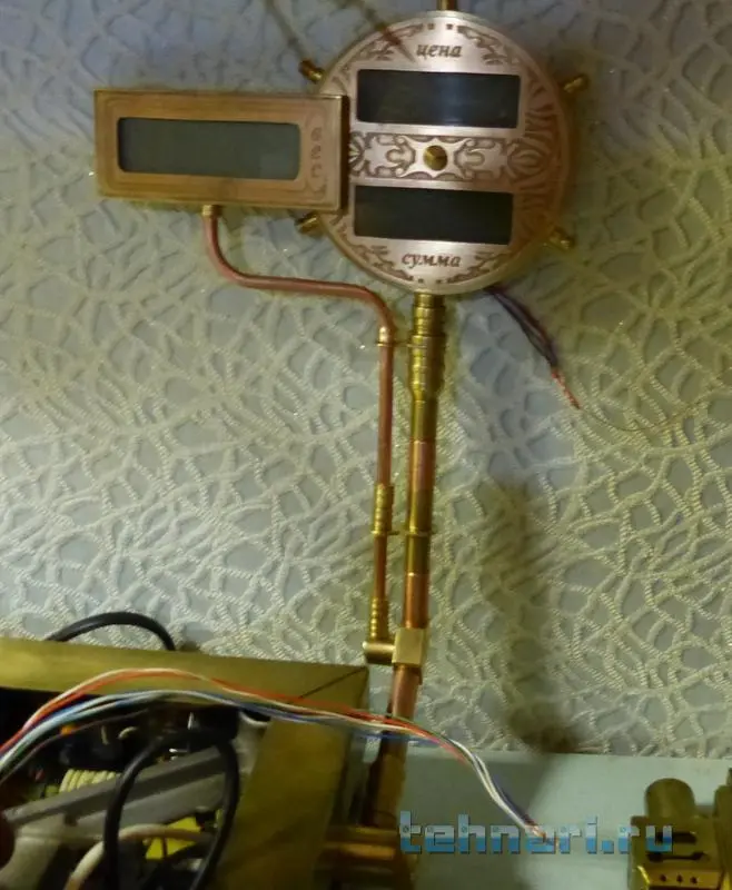

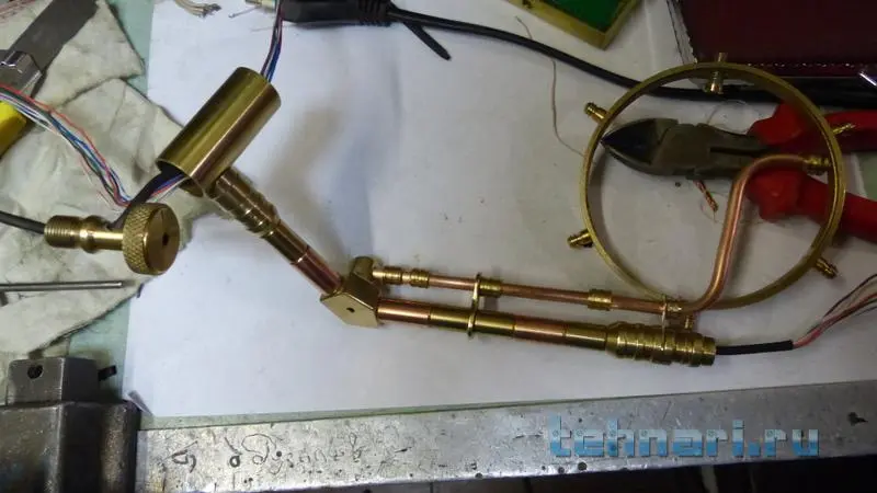

Ещё бы доделать, затягивал провод, всё прошло без особых проблем,
правда раза 4 забывал продеть провод через очередную деталь
и вытаскивал обратно. В трубке где накатка, провод оставил
с запасом, там свободное место, поворот на небольшой угол обеспечен
и фиксация тоже. Вылезла другая проблема в месте соединения этой
трубки с наклонной трубкой стойки, все болтается и затянуть нет
возможности, придётся разбирать и что то придумывать.
Да почти придумал, завтра сделаю.
Ну вот другое дело, два винта и всё в норме, третий для страховки,
но будет без шляпки. Можно толкать провод, но термоусадка такая
кончилась, а пробная вся порепалась туда-сюда, ищу хоть кусочки.
Две детальки лишние.
Ура помеха, думаете я радуюсь, нет просто к концу дня шарики за ролики.
Провод длинный, просто решил проверить на работоспособность, не хватало
ещё с помехой возиться и так ещё куча дел. Ещё и подсветка какая то тусклая
может ошибся, завтра на свежую голову разберусь, думал что сегодня
индикаторами закончу, заднюю крышку осталось сделать из люминия.
Странно сейчас ещё раз включил всё нормально, не какой помехи,
что было, шевелил провод, не каких изменений, с подсветкой всё
также, но это уже понятно, надо один провод перебросить.
Причина мигания всё таки была, припой между контактами
контроллера на плате индикации, внимательно всё просмотрел
под мелкоскопом, сейчас всё нормально.

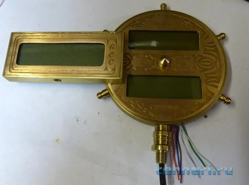

Занялся чашей, пригодилась фрезерная приставка, ёрш её медь
пруток надо 8 мм бронзовый, пойду искать все краны уже спилил.

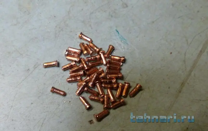

Вроде близится к концу, осталось приклепать накладки на чашку,
только наделать заклёпок, всё почистить и привести в порядок.
Вылез ещё один глюк в цене заместо "0" горит "7", разберусь
лишь бы не пришлось менять индикатор, не загораются
3 или 4 сегмента.
Думаю стоит ли травить рисунок, по готовой детали,
нарисовать будет проблематично.
Сделал алюминиевые крышки, медь кончилась.
Вот она и всплыла, та самая дань темной стороне-по семь рубликов с каждой души :))) Шикарная вешь получается.
Думаю стоит, накладки уже готовы, смотрятся хорошо. Можно, например, не рисунок, а интересные надписи на накладках сделать.
Возможно сделаю, сегодня выдохся.
