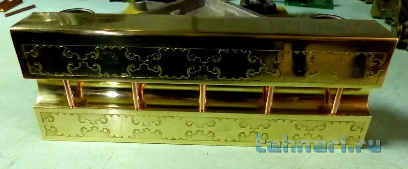

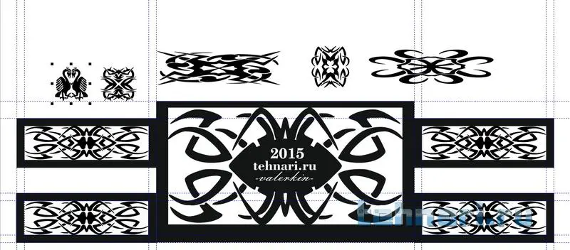

На конкурс "Сила тока". Весы "Сколько вешать в граммах"

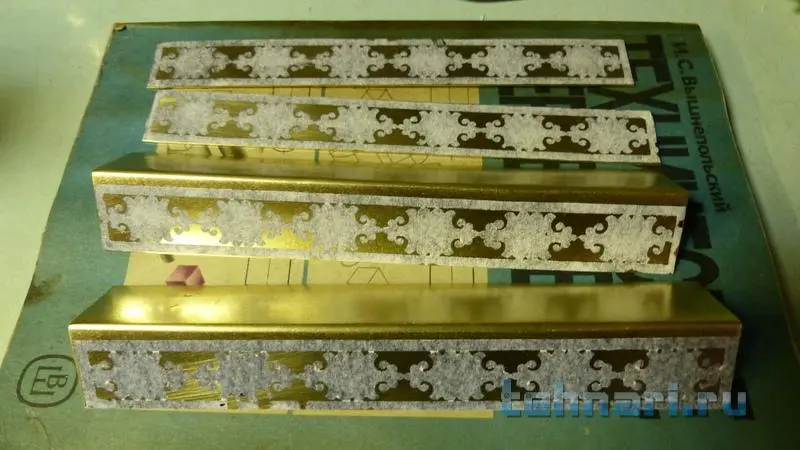

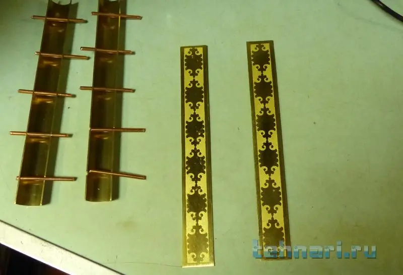

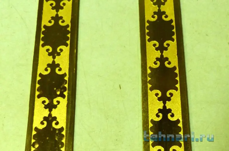

Нанёс рисунок, ретушировать, закрашивать, травить, полировать.

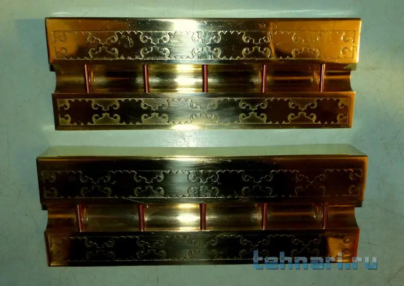

Вытравил, есть небольшие дефекты, но ещё шлифовка, полировка.

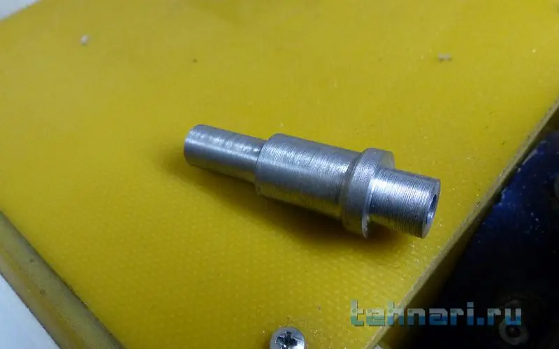

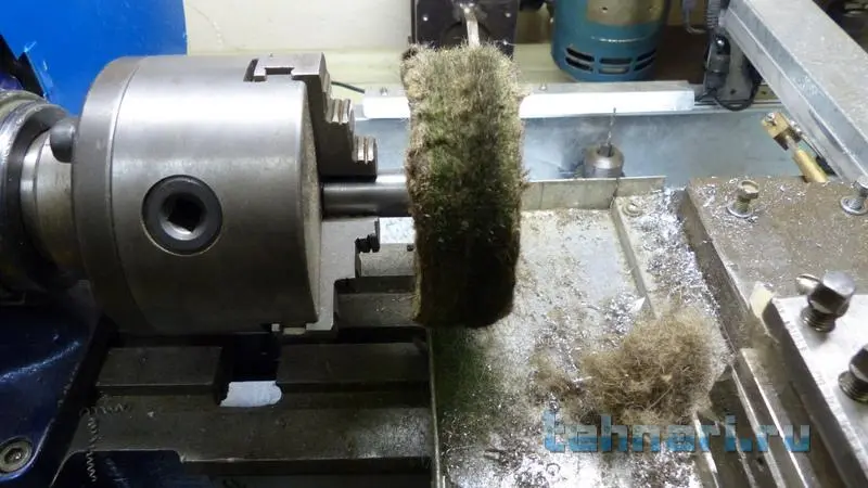

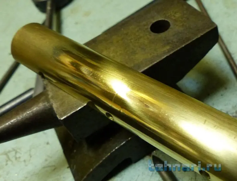

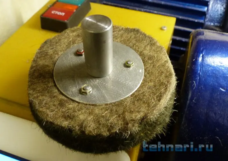

Пришлось делать приспособы для полировки старые куда то задевал,
один на станок, другой для маленький для дрели.
Попробовал, нормально.
Жутко интересно, в контексте полировки, сколько реально дает оборотов ваш ТВ-16 по максимуму? Мой "корвет" вместо заявленных 2500, выдал 2350.

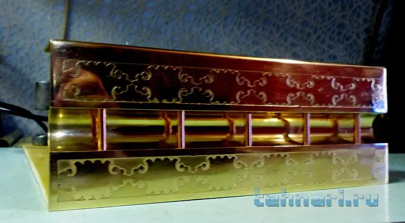

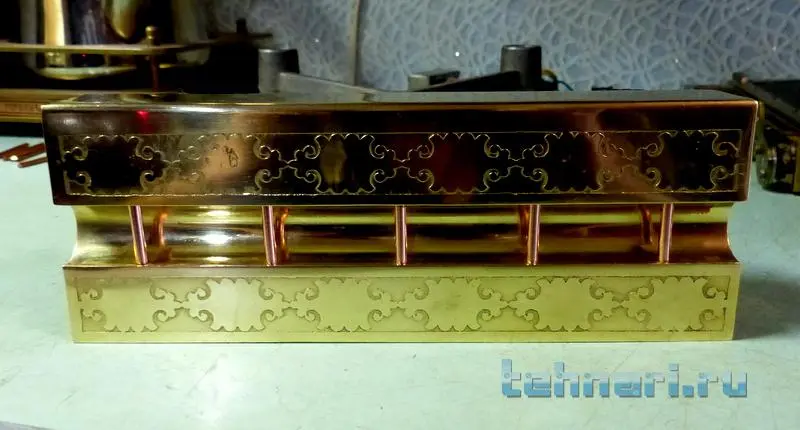

Сделал одну стенку, вроде появляется желание, лень улетучивается.
Классно, но думал сначала, что чернить узор будете. Что-то мне подсказывает, что пазы по бокам в таком виде не останутся.

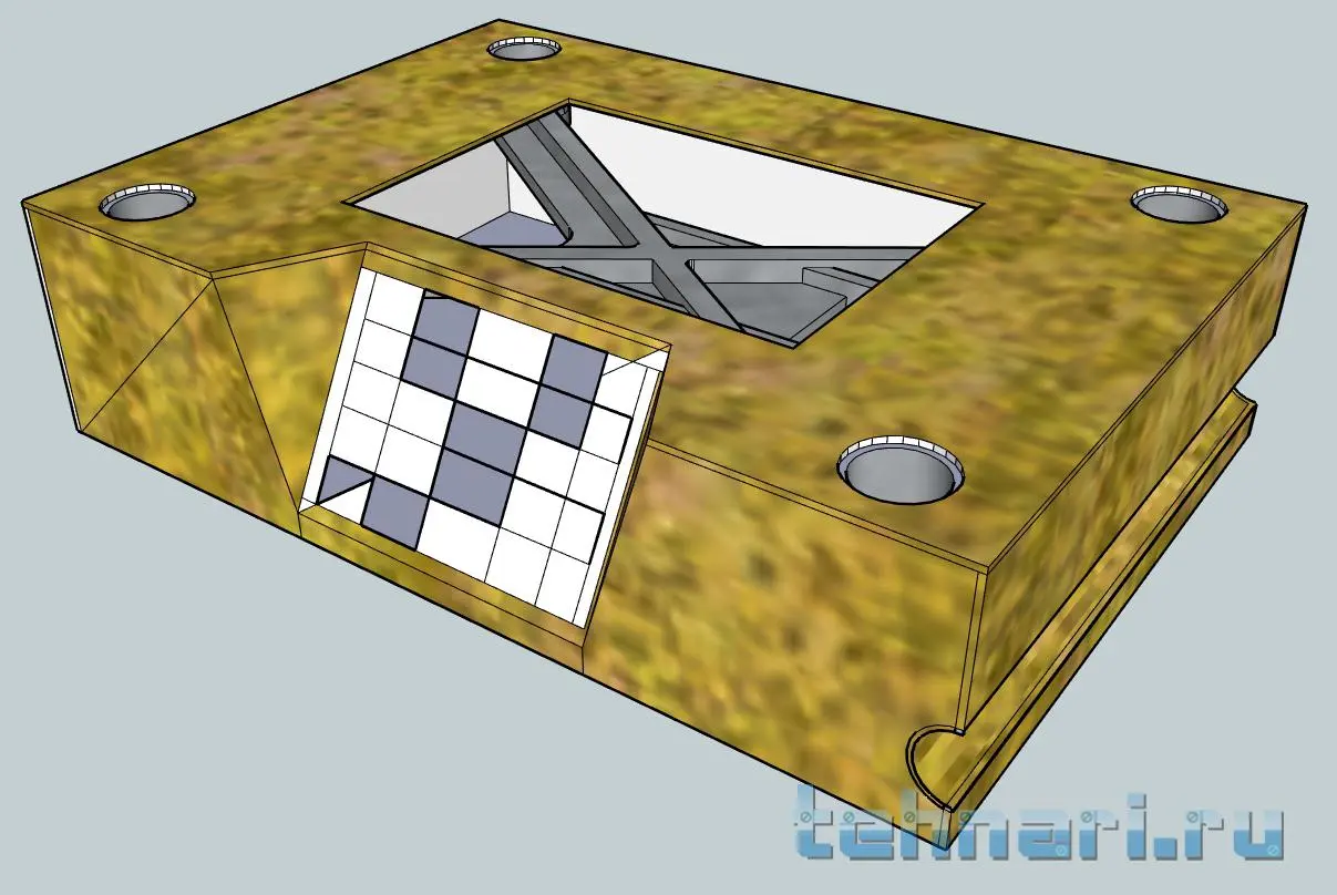

Пока не знаю, паз круглый будет выходить на переднюю стенку,
но она будет иметь сложную форму, примерно такую как на картинке,
паз будет сходить на нет не дойдя до углубления под клавиши.
Задняя стенка будет из текстолита, возможно оклею кожей.
Завтра вырежу заднюю, и займусь кнопками под них отдельная
фальшпанель в середине под наклоном, потом остальное.

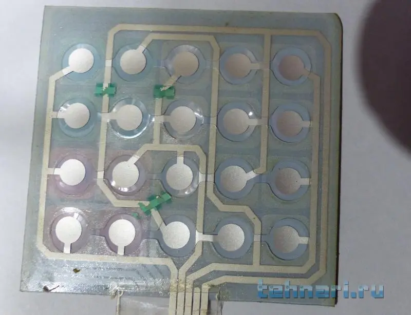

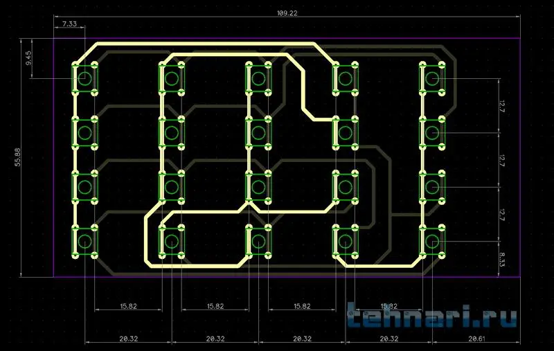

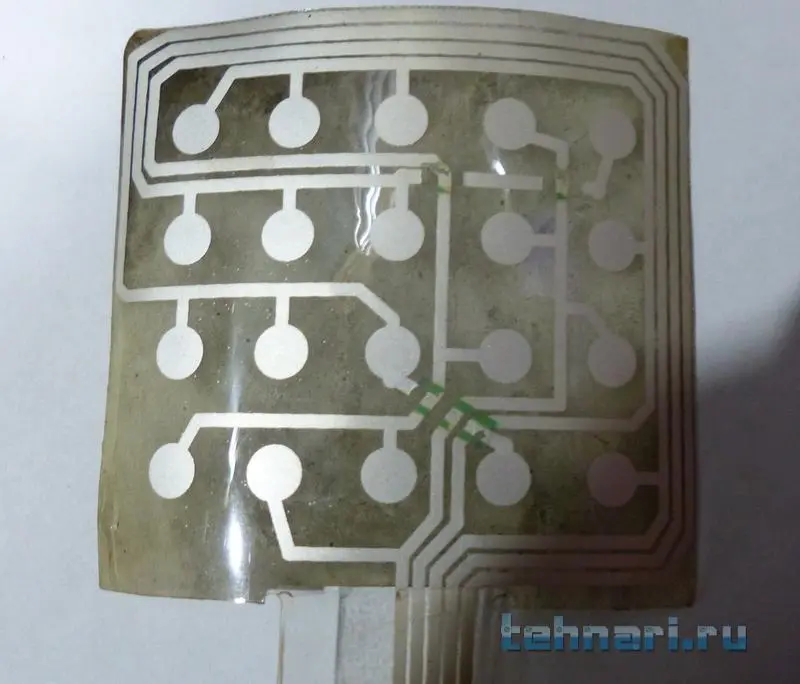

Вот началось совсем не интересное, ранее хотел использовать готовую
плёночную панель кнопок, просто поверх сделать металлические.
Панель не походит по размерам даже в под углом, придётся делать
самодельную разрабатывать плату и всякое такое.

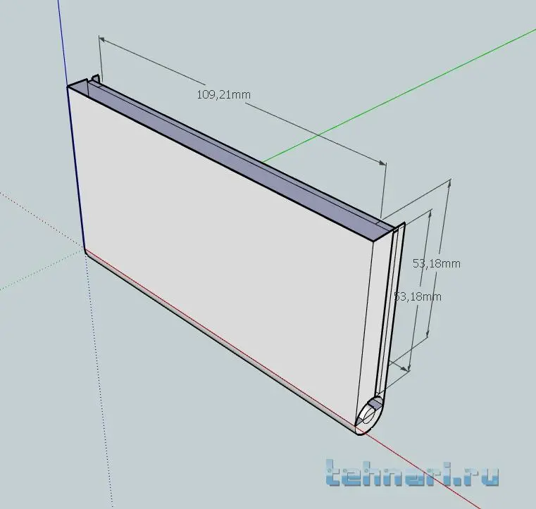

Пришла ещё мысля, с делать панель откидной, теперь думать пора,
рисовать, тут ещё много вариантов (мысли вслух):
1. Откидная панель за ней индикаторы, (не нравится, индикаторы
хочется обыграть отдельно).
2. Откидная панель кнопки с двух сторон, с одной основные для
взвешивания, с другой цена, калькуляция и т.п. (заумно).
3. Простая открытая панель (просто не интересно).

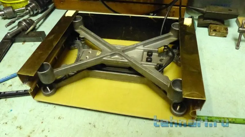

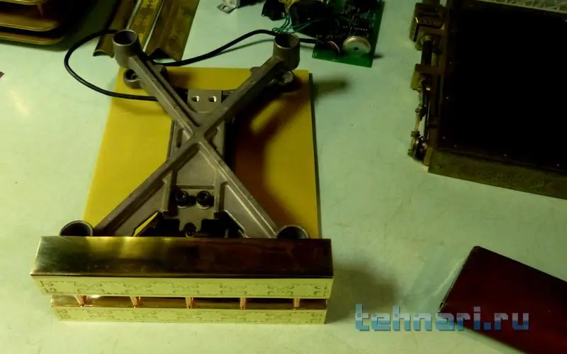

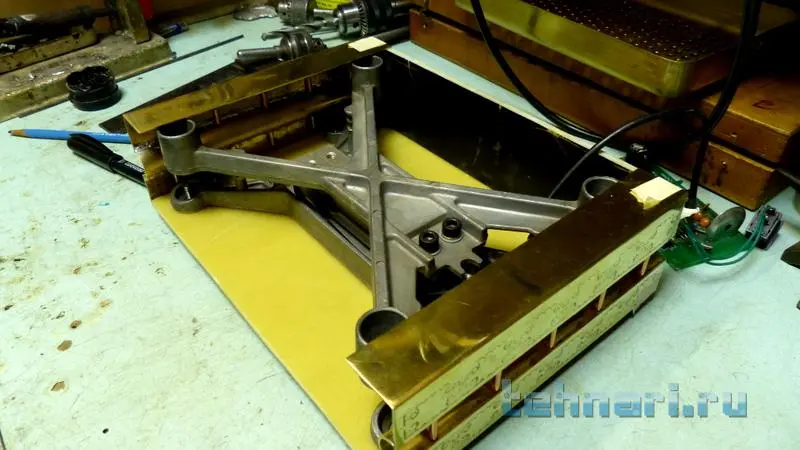

Сделал заднюю стенку, что бы наглядней было что делать дальше.
Маюсь с клавиатурой...

Откидная панель кнопки с двух сторон, с одной основные для взвешивания, с другой цена, калькуляция и т.п. (заумно).
Как я понял из третьего рисунка на этом варианте остановились, панель будет откидная и наверное двусторонняя с креплением снизу? Еще бы какую-нибудь демпферную систему придумать, чтобы медленно открывалась, как кассетоприёмник в магнитофонах 80-х.
Можно не проблема, придумывать механизмы это интересно.

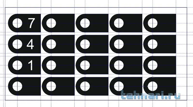

Рисунок какой-то сатанинский ... :)))
Разный не есть хорошо в плане дизайта ... :)
