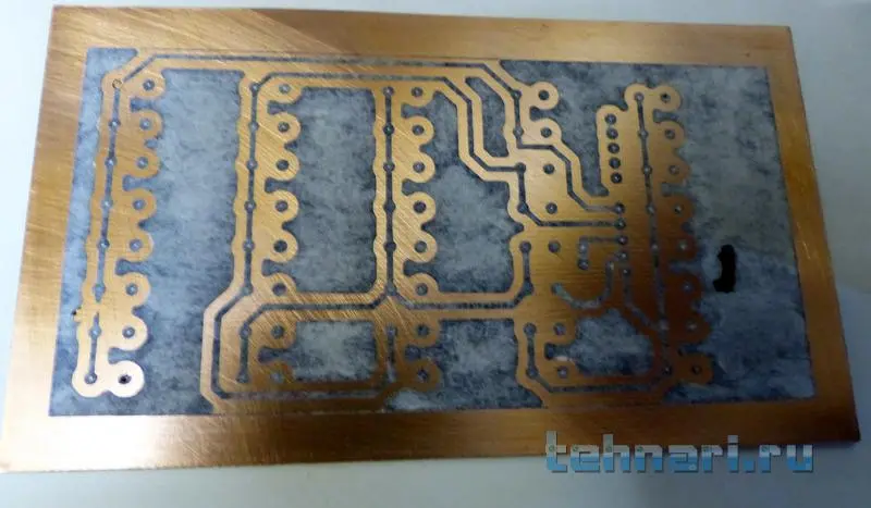

Распечатки с надписями наверное придется переделать,забыл отзеркалить?

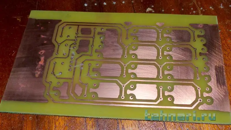

Получилось наоборот отзеркалил нижний слой двухсторонней платы,
всё исправил. Двухстороннюю делаю впервые ЛУТом, пока вроде
получается, верх и низ распечатки совместил подрезал и склеил
бумажным скотчем, в инете советуют степлером но у меня только
мебельный. Для уверенности совмещения просверлил угловые
отверстия и вставил булавки. Переделывать лень, поэтому чтоб
наверняка, /гладил с усердием и наслаждением/ (тьфу.. это не отсюда).
Нагладил так, что еле отмыл, при этом заметил, если тереть бумагу
одним пальцем он постепенно шлифуется и не трёт как надо,
приходится менять пальцы. Травить буду завтра, надо ещё
ретушировать, пара площадок стёрлась.

День какой то невезучий, замучился с ЛУТом, перепробовал кучу бумаги,
то рисунок смывается, то бумагу оторвать не могу.
Под конец взял старую проверенную, уже с распечатками прошлых
плат, и вот фокус получилось, пора на фоторезист переходить.
Осталось ещё две штучки сделать, и закрыть цапоном места которые
не нужно травить.

Да но для фоторезиста нужна одна штука называется ламинатор брак сразу исчезает.

Несмотря на все заморочки, вытравил почти всё осталась одна панель,
но это завтра.

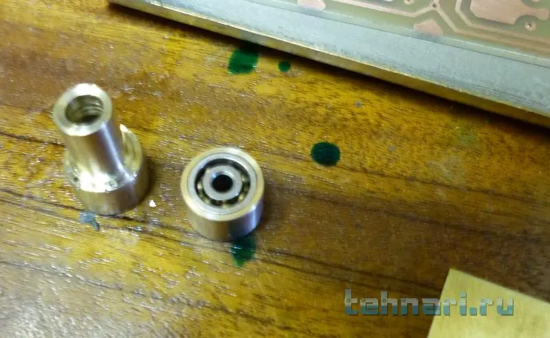

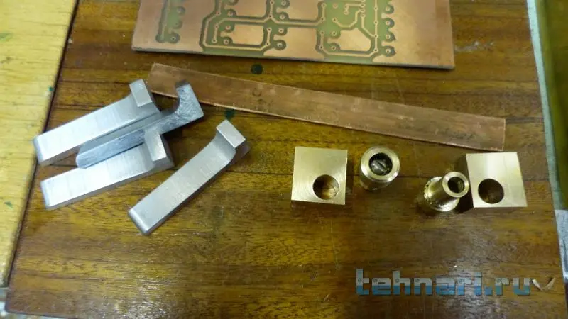

Потихоньку количество деталек растёт, но этого мало, а дел ещё куча.

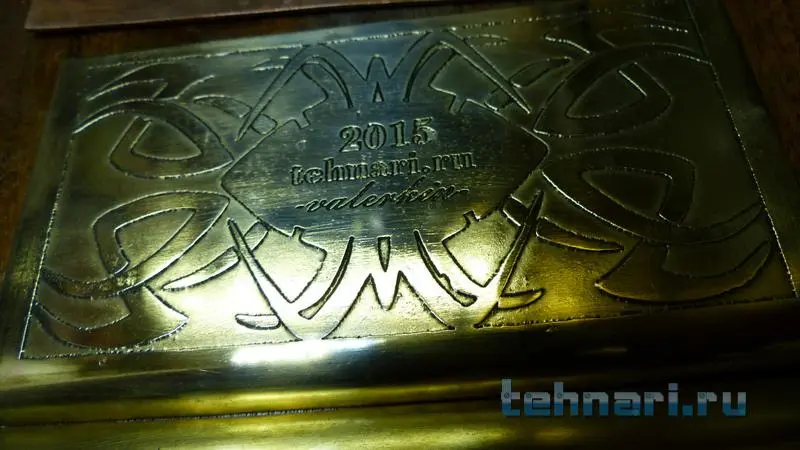

Выточил несколько финтифлюшек, а стружки целое ведро, экономия металла.
Золото...
Приятно видеть легендарную ТВшку в работе :)
Я латунную стружку собираю потихоньку, надеюсь её куда-нибудь потом применить в дизайне когда наберется большое количество, есть пара идей.
