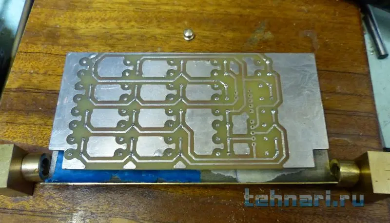

Спаял платку, сейчас займусь кнопочками и стойками, нашёл материал
оси резисторов латунные.

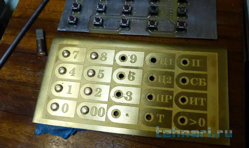

С одной оси получилось 8 кнопок, правда одна брак,
использую в качестве модели.
Ещё 13 кнопок точить, спина устала в наклон...tehno018
Жалко резисторы, однако ... :D

Станок то я сделал, а точить не с чего, с цветным металлом совсем туго.
Специально ехать в областной центр закупать, надо знать что конкретно
нужно, а так будет лежать без дела, только деньги потрачу.
Вот и точу из того что попадётся, подбираю железки всякие.

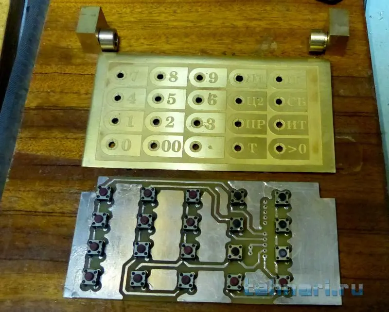

Закончил с кнопками, ушло три оси. Прошлый раз сломал
последний маленький метчик, меньше 3 мм в магазинах
нет, надо заказывать. Нашёл несколько стоек с маленькой
резьбой, возможно выйду из положения, 3 мм великовато.

Шикарная панель получается. Интересно, что за "оси" ушли на кнопки? С метчиками М2 и меньше напряг везде, сам по случаю купил 10 штук М2 года два назад, половину уже сломал. Лифт видел :) - отличная работа.
На прошлой странице, оси от переменных резисторов.
Извиняюсь был невнимателен, резисторы немного жалко, хотя для такой красоты все средства пойдут. Чем чернить надписи на панели собираетесь?
Валерий, какой то ядовитой кислотой чернит, но мне её не достать.
Нашатырь наверное, пока не знаю.
