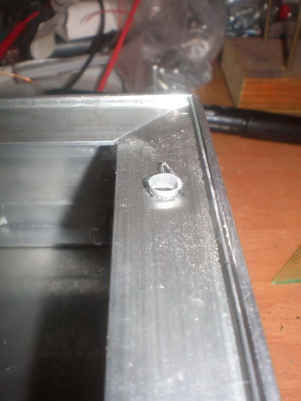

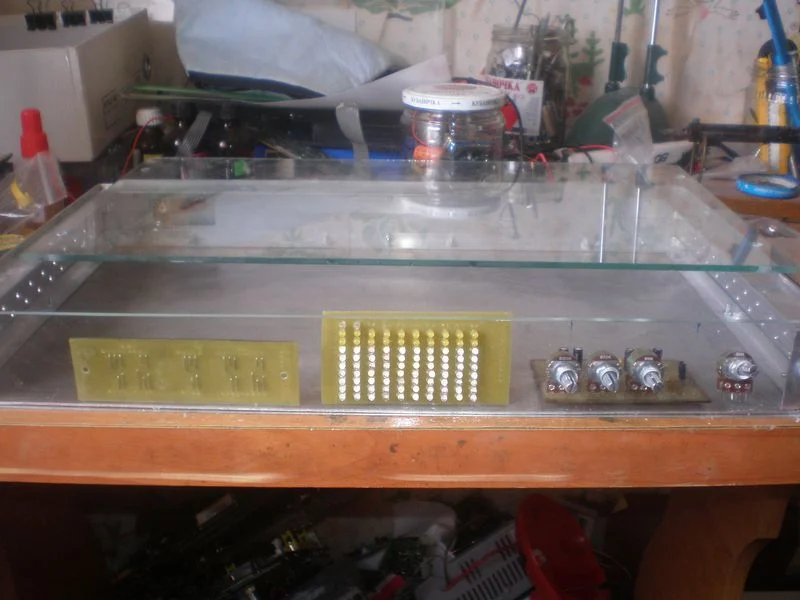

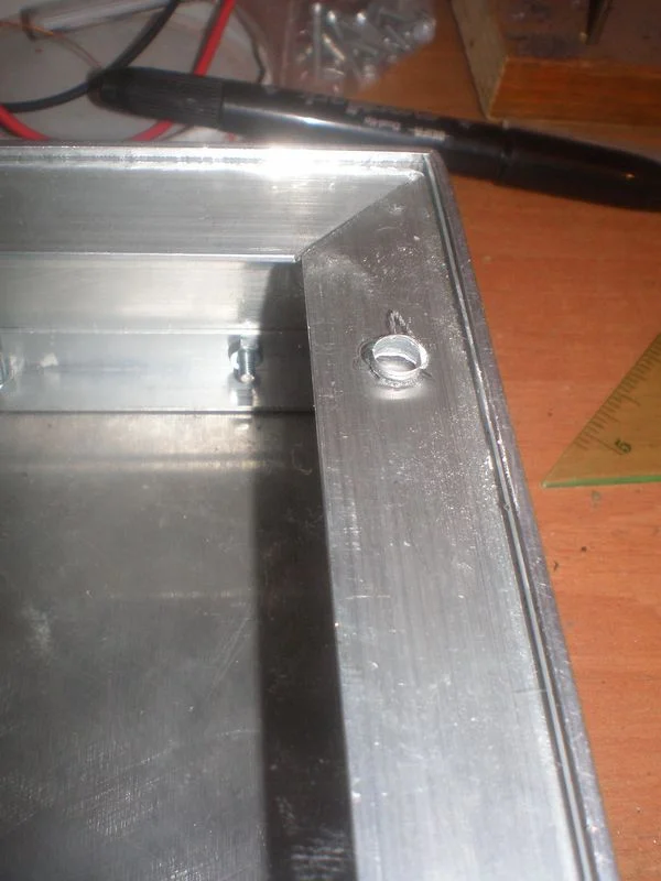

Сегодня потратил свободное время на вышлифовку краев стекла и сверление крепежных отверстий.
По фотографиям видно, что отверстия ты сверлил с одной стороны до выхода сверла. Лучше так не делать, сверло при выходе даёт большие сколы в виде воронок что сильно портит внешний вид. Лучше просверлить с одной стороны до половины, а потом перевернуть стекло и сверлить насквозь.
Да Валерий именно так и сверлил. Для того чтобы не скалывалось сзади, старался максимально уменьшить нажим, но небольшие сколы все равно получились. На фото их кстати лучше видно чем в действительности :D
Никогда так не сверлил, наверное стоит попробовать. Просто я сверлю обычной дрелью а не станком, в связи с этим думаю что совместить отверстия не очень получится, но я попробую. Спасибо за совет :)
Сегодня попробовал по такой технологии просверлить отверстия под регуляторы. Получилось отлично ни одного скола, и совпадение отверстий практически идеальное. В общем мне нравится.

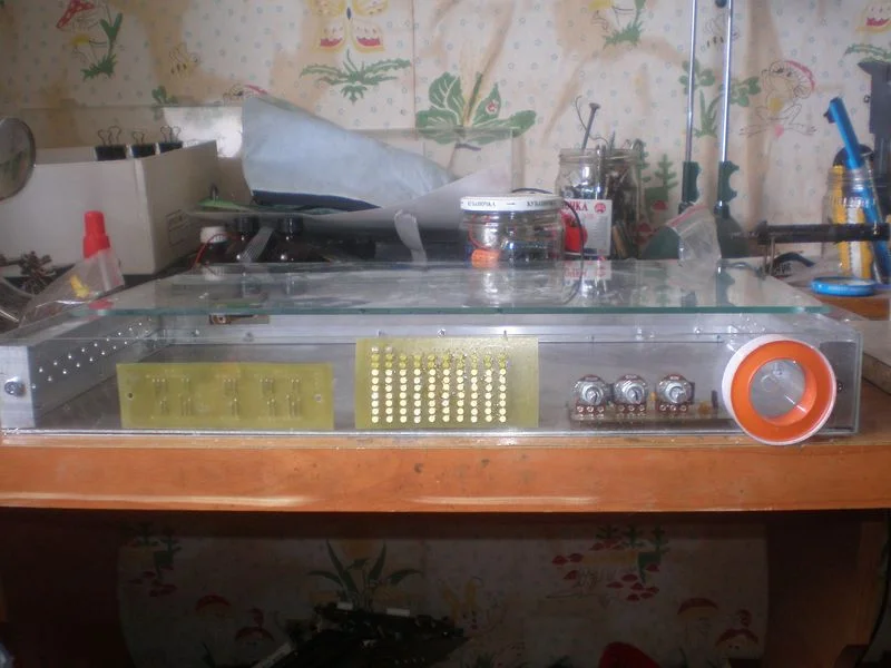

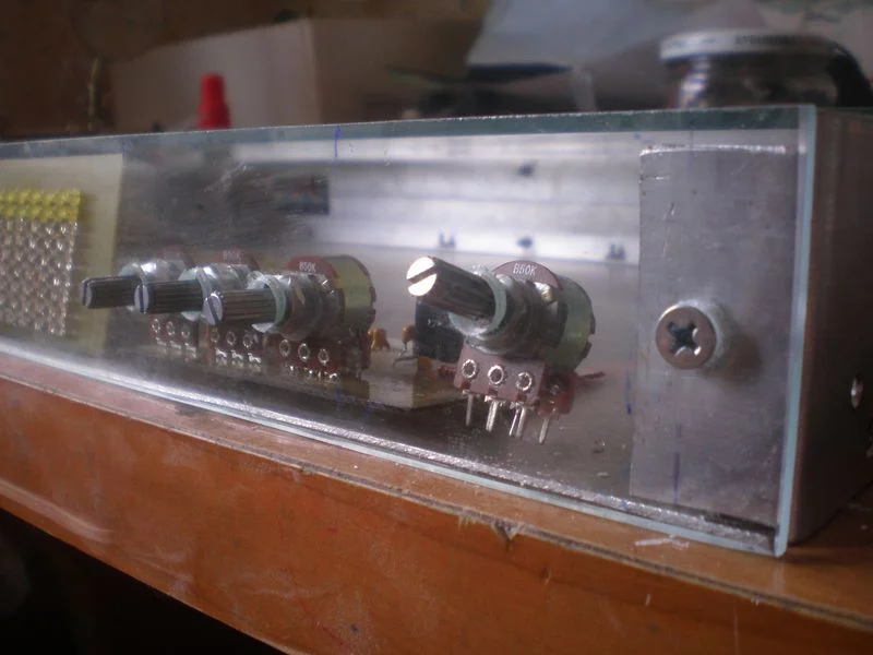

Вот опять небольшой фото-отчет.
Катушка от фум ленты имитирует главный регулятор :D
красиво получается .
Я тоже не всегда на станке сверлю, часто приходится дрелью сверлить. Есть небольшая хитрость - надо сверлить по кондуктору, он не даст сместиться сверлу.
Кондуктор надо крепко держать или прижать струбциной.

а что за сверло такое? специальное для стекла?
Да, трубчатое алмазное сверло.
