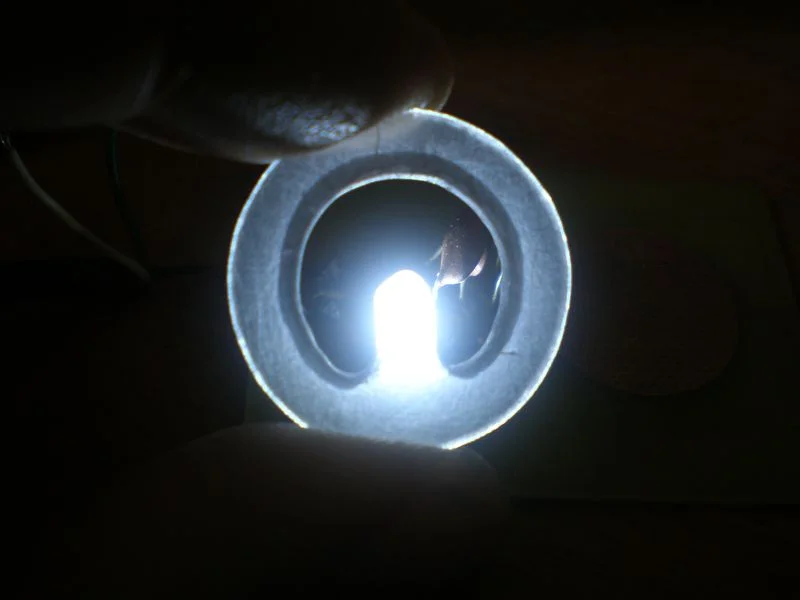

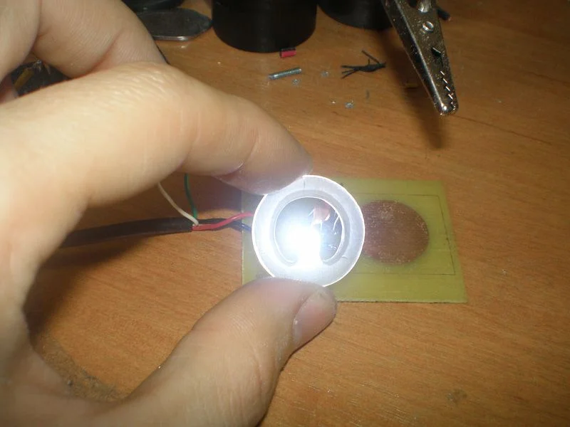

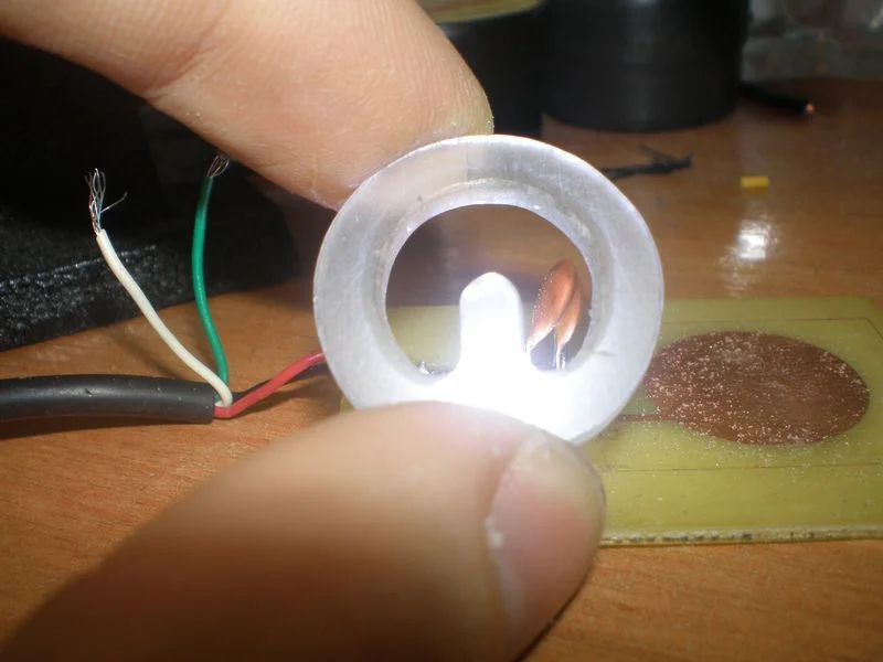

Пару дней по парился с формой и подсветкой кнопки и достиг некоторых результатов.
Сначала пытался выпилить кнопку из оргстекла и подсветить - получилось очень кустарненько.

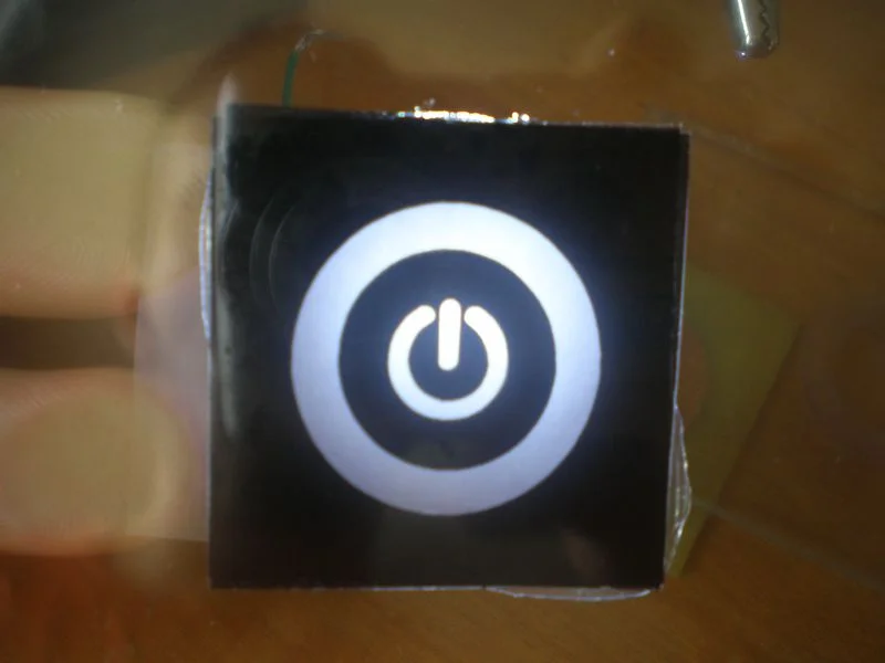

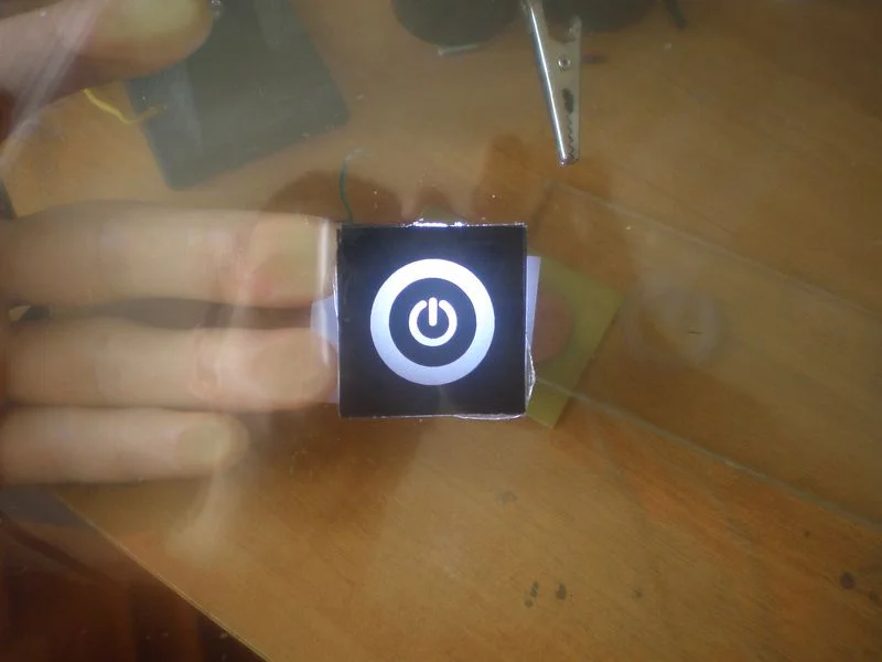

Затем, после советов Валерия решил остановиться на матовом оргстекле и прозрачной пленке на которой распечатан рисунок.
Такой вариант надо сказать меня вполне устраивает.
Кое что ещё конечно надо под репетировать, но уже виден общий вид... :)

На последних фото лишний один элемент,
то есть большой круг здесь совсем лишний,
получается сильно ярко и пестро.
Ну оно так и задумывалось изначально, поэтому от плана отступать не стану.
http://www.tehnari.ru/attachments/f170/60634d1325013275-eeoeaaay-iaiaeue.jpg
Дело в том что передняя панель вся состоит из больших светящихся элементов и если кнопку сделать маленькой то она потеряет свой вид.
тогда можно было полностью лицевую напечатать на плёнке и накатить на стекло лицевой панели, оставив не запечатанной область часов, сбособ удобен и не дорог+ все элементы не будут отличаться оттенками цветов чёрного
Да все будет чики пуки :) главное следовать плану :)
