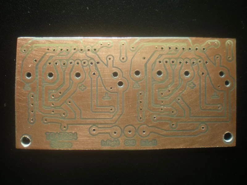

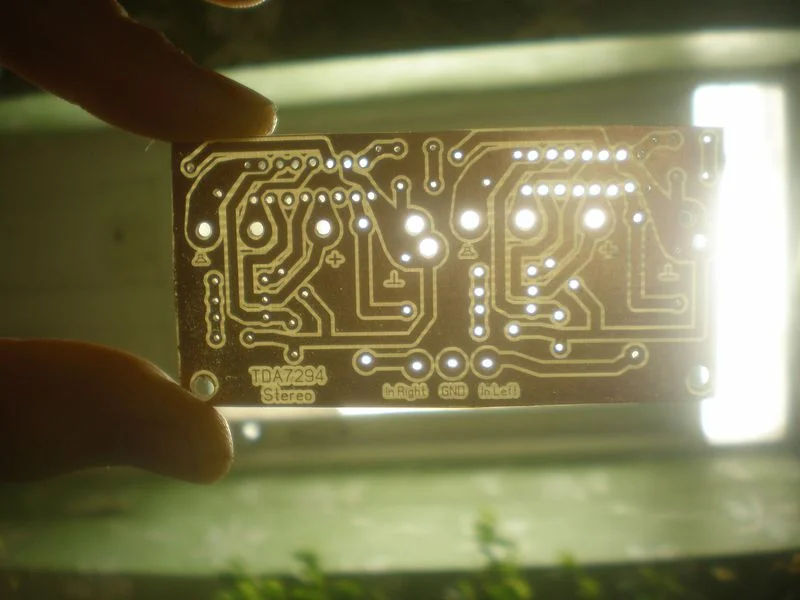

Вчера сделал платку стерео усилителя (точнее двух моно :D)
Вот такая красатуля получилась, только потом в процессе пайки заметил что я не сделал отвод от места пайки сигнальной земли. Ну так как из за этого переделывать плату лень просто соединю проводком.

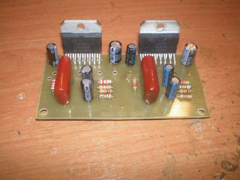

Вот так будут выглядеть два канала, один ещё не полностью готов (не нашел пары резисторов а второй уже проверил - поет

Клево получилось! Удачи в проекте. А я вот блин ну никак не могу закончить:( то денег, то времени, то деталей нету и еще куча всяких причин..... После нг прийдет фоторезист и думаю что создам уже свою темку:)
да, плата получилась хорошая!
Это видимо заразно, у меня тоже самое было :D
Кстати о этом методе травления... несколько раз делал так-же, потом куча проблем возникло... :)
Каких например? Где то случайно замыкал или каких проблем?
И замыкания, и наводки. Плату на 7294 делал так-же, в результате постоянный самовозбуд, и никак его ликвидировать не мог. Пришлось переделывать. Но это лично мой опыт и мои кривые руки, я не говорю что у тебя работать не будет :)

так по идее этот экран и делают от наводок :) интересно а лучше будет если этот экран с общим соединить (так по идее и надо делать)?
Да я вроде несколько плат уже так делал пока полет нормальный :)
