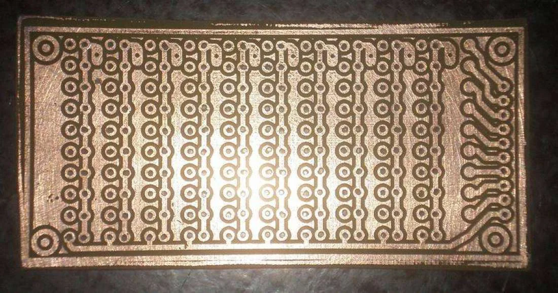

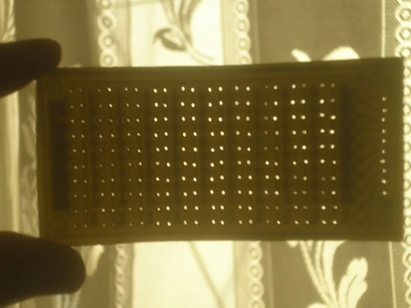

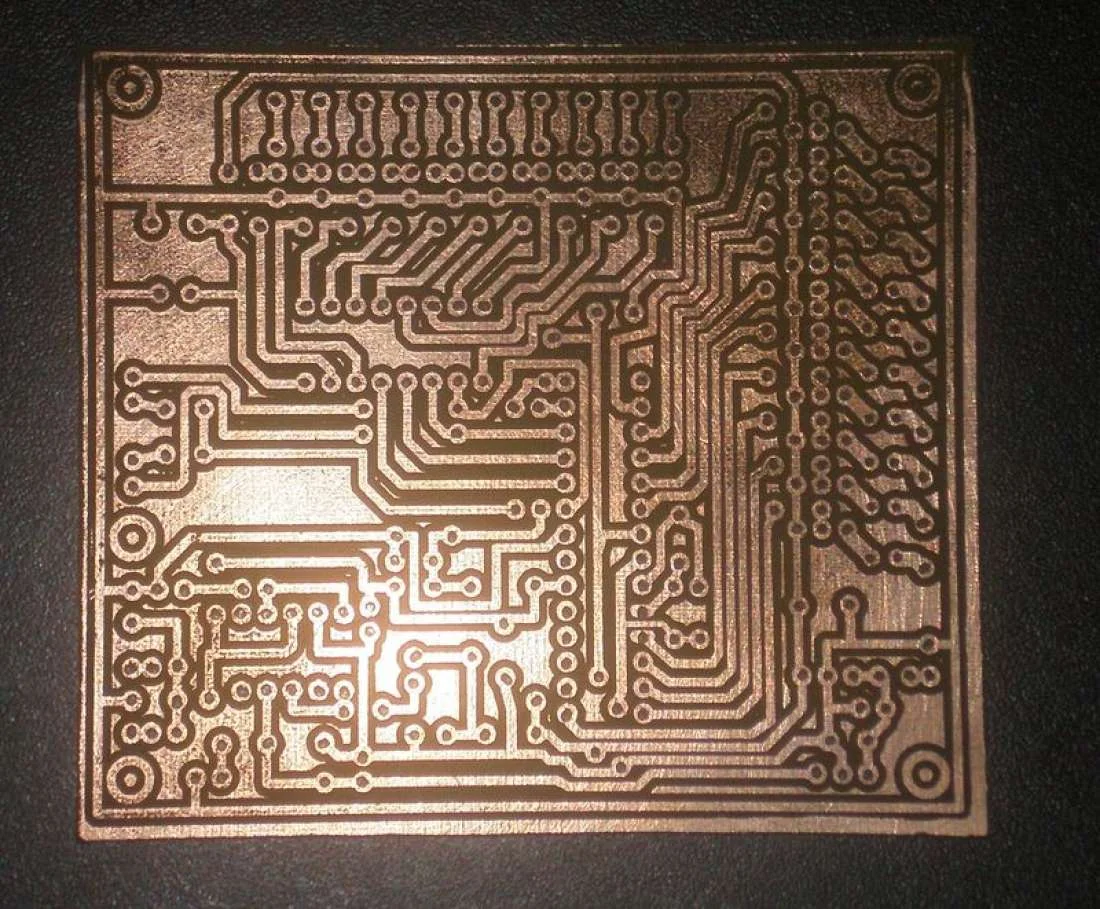

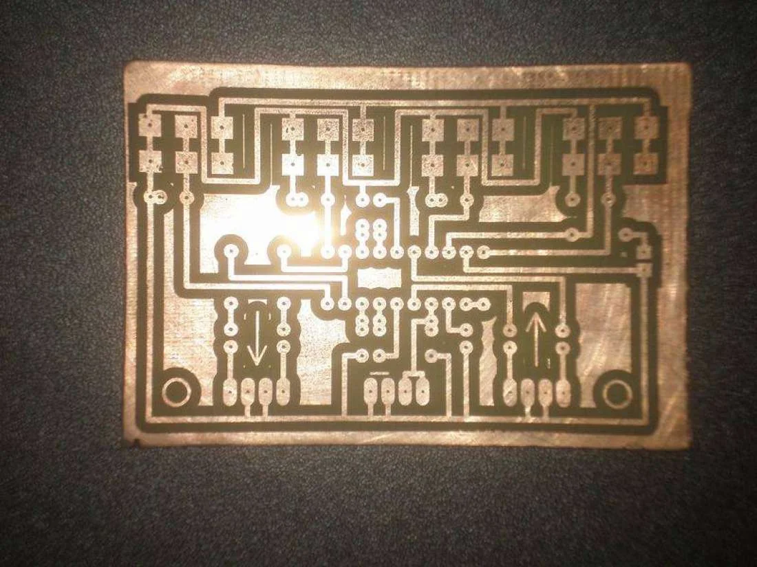

Кстати как то обещал пару фоток новых печаток, вот пока вспомнил
Это под регулятор тембра
А это спектанализатор
РЕСПЕКТ! Это ж сколько усилий положено на сверление всех этих дырок.... Платы просто офигенные! Блин, клёва!....
Спасибо Вовчик, да про дырочки это больная тема - сверла постоянно тупятся о стеклотекстолит ну и затем ломаются это так раздражает.
Это они такие на фотках только :) та которая под спектранализатор местами перетравленная ну ничего я там оловом подправлю. Ну а та что под регулятор тембров и под диоды получились ещё не плохо :) но я основательно подумываю перейти на пленочный фоторезист а то с лаком уж очень нежно надо работать (чуть прозевал и все с начала).
