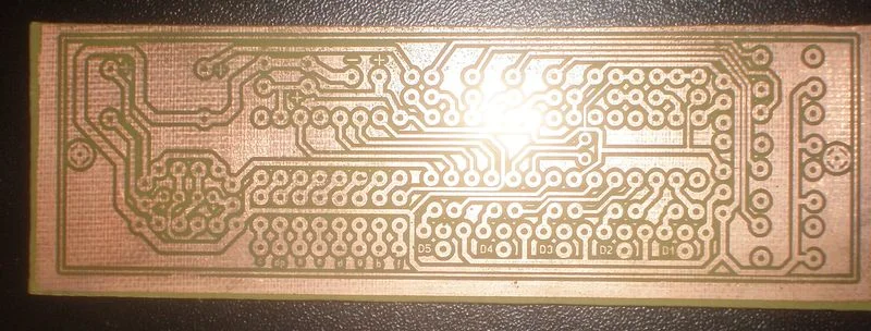

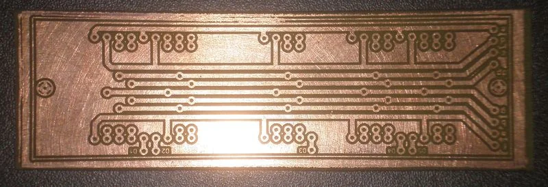

Вот сбацал платку для часиков
Получилось симпатичненько :)

Я купил три штуки DA08-11SRW, они сдвоенные. Для получения пяти разрядов отпилил от одного половину.

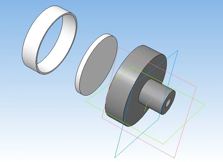

как собираешься реализовывать подсветку регулятора громкости?
Вот тут у меня в голове есть идея я её уже себе вроде хорошо представляю, попробую завтра изобразить на рисунке.

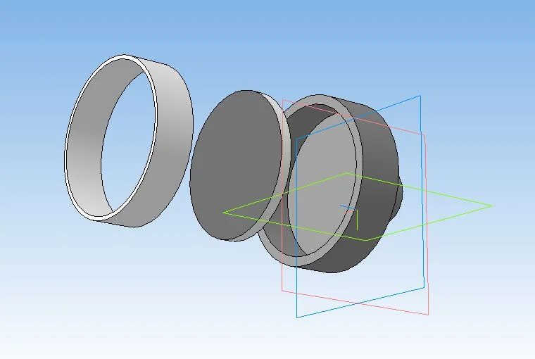

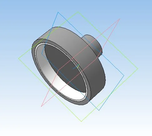

Вот набросал регулятор в 3D, я думаю должно смотреться не плохо.
Светлое кольцо и "блин" из оргстекла. "Блин" с лицевой стороны покрашен светонепроницаемым слоем краски. Сзади ручки будет находиться пару диодов которые по оргстеклу перенесут свет на кольцо оргстекла внутри ручки. Чето как то замудрено объяснил - надеюсь поймете :)
