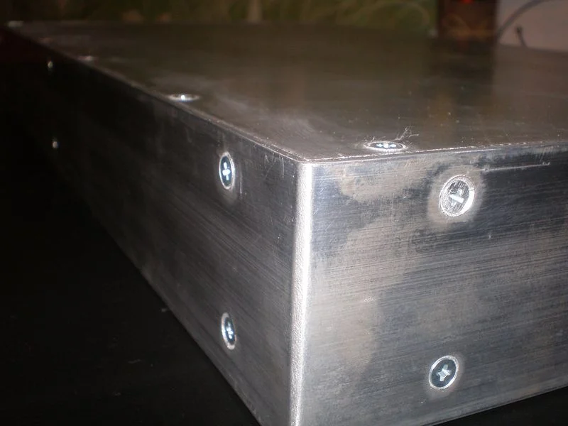

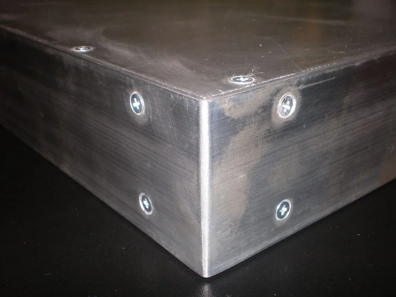

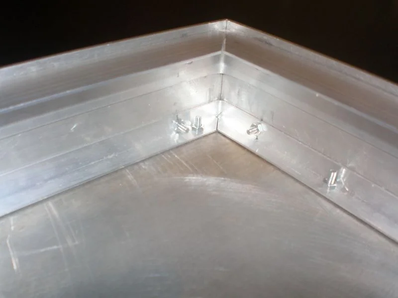

Сегодня проведя краш тест спаиваемых алюминиевых деталей пришел к выводу что спайка не очень удачный вариант, хотя места спайки и держатся достаточно не плохо, оказалось что несколько мест почему то не схватились. Чтобы конструкция не развалилась решил перейти на винтовую скрутку (по старинке).
P.S. Но надо будет все таки на будущее по интересоваться на счет аргоновой сварки :)

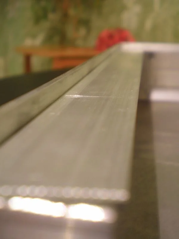

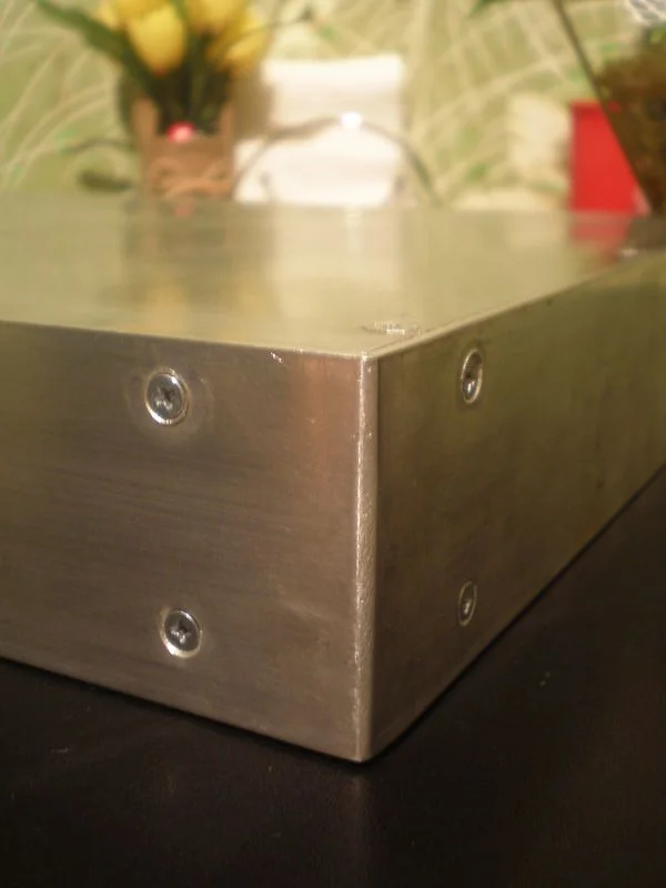

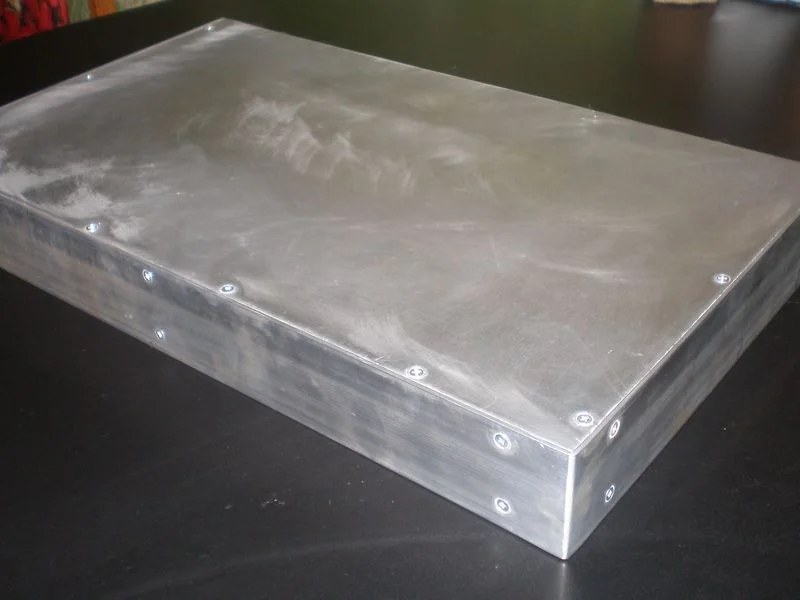

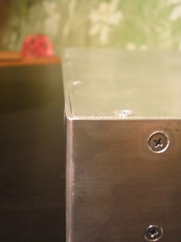

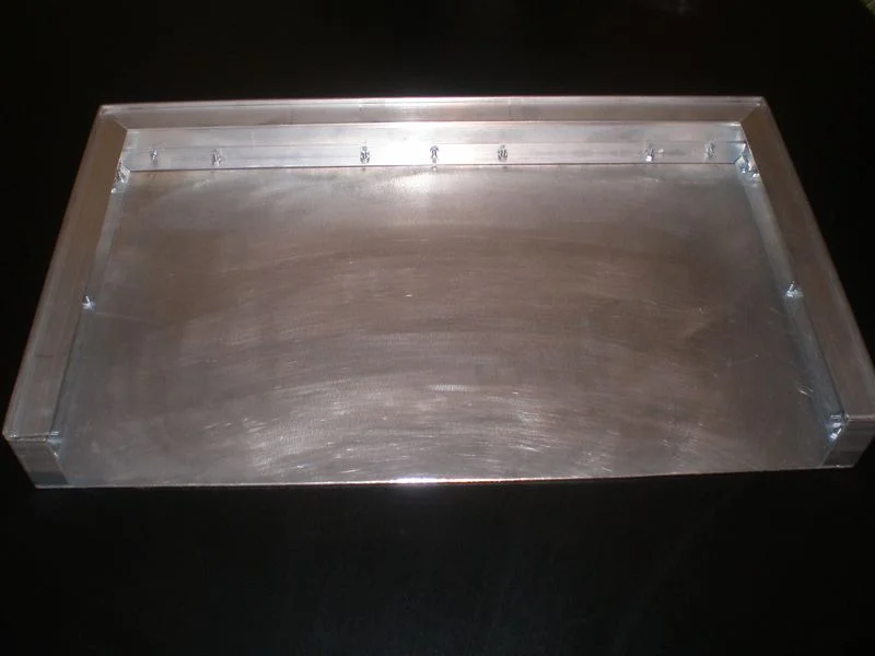

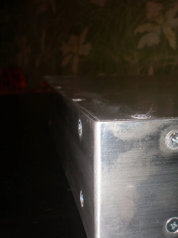

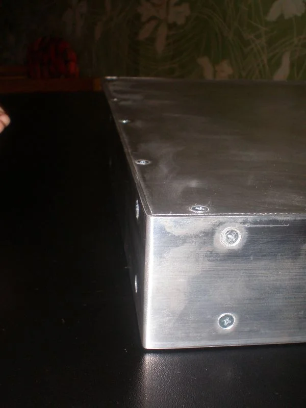

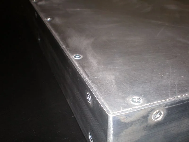

ОООх сегодня был один из самых продуктивных дней в доработке корпуса за последние дни. Так как я решил отказаться от пайки то пришлось сгибать уголки по новой (те уже потеряли эстетический вид, хорошо что взял с запасом).
Сегодня все перемерил и собрал на винтах, в принципе смотрится тоже отлично. Так же разметил, и выпилил днище ну и прикрутил. Получилось очень не плохо, даже самому понравилось :)
P.S. Чуть позже выложу фото (а то сделал одно и фотик сел - зарядится нафоткаю)

Вот как и обещал немного фоток.
