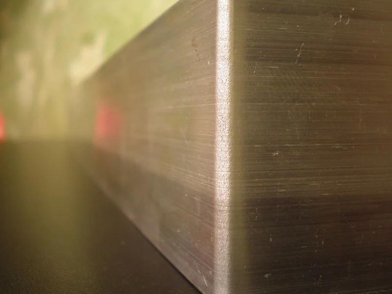

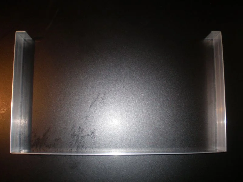

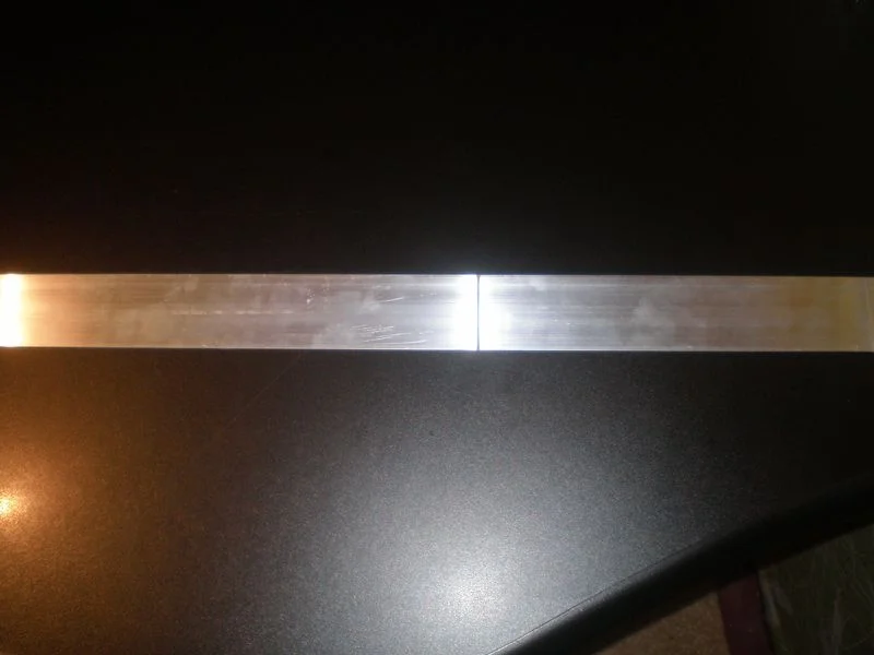

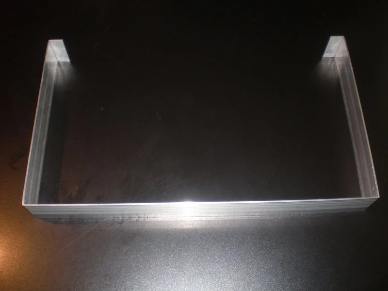

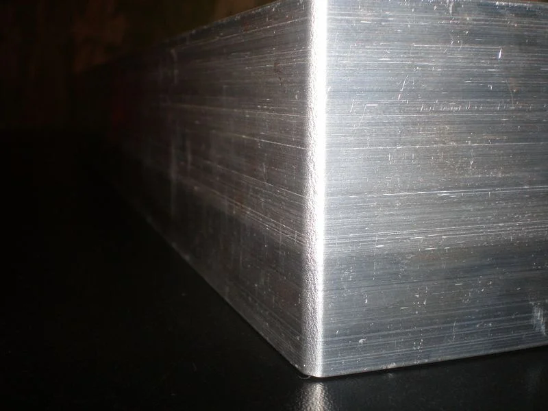

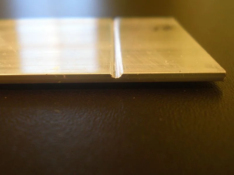

Так, сегодня немного поработал над каркасом. Взял свою ленту алюминиевую, разметил, сделал пропилы в будущих местах сгибов. Ну и согнул под нагревом.
P1160118.webp P1160117.webp P1160119.webp P1160120.webp P1160121.webp P1160122.webp P1160124.webp P1160125.webp
Не знаю как на фотка передалось или нет, но получилось очень отлично (в принципе как и хотел)
P.S. Ну вот хоть какой то прогресс наметился :)

теперь еще раз не сильно прогрей сгибы, чтобы металл опустить.
Да это же алюминий он не закалился :) ну в общем после нагрева ни поменял своих свойств и вида (ну если я правильно понял что ты имеешь ввиду :) )
Дело не в закалке. Сейчас он напряжен в местах сгиба, нужно прогреть, чтоб молекулы немного "перегрупировались".
