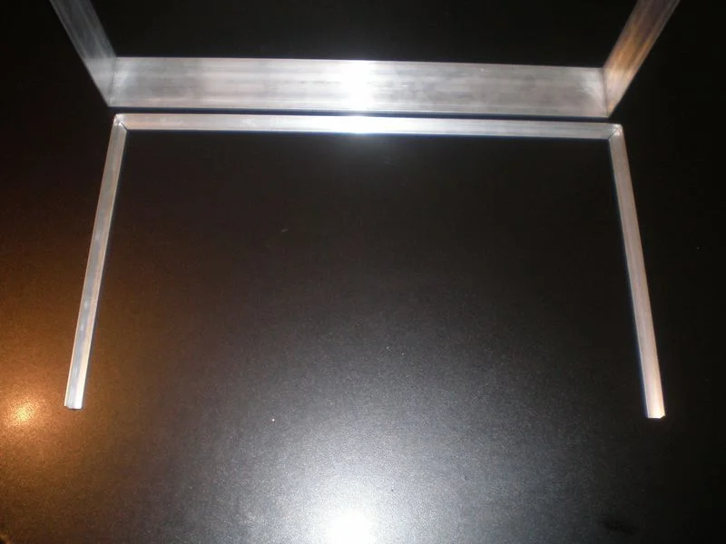

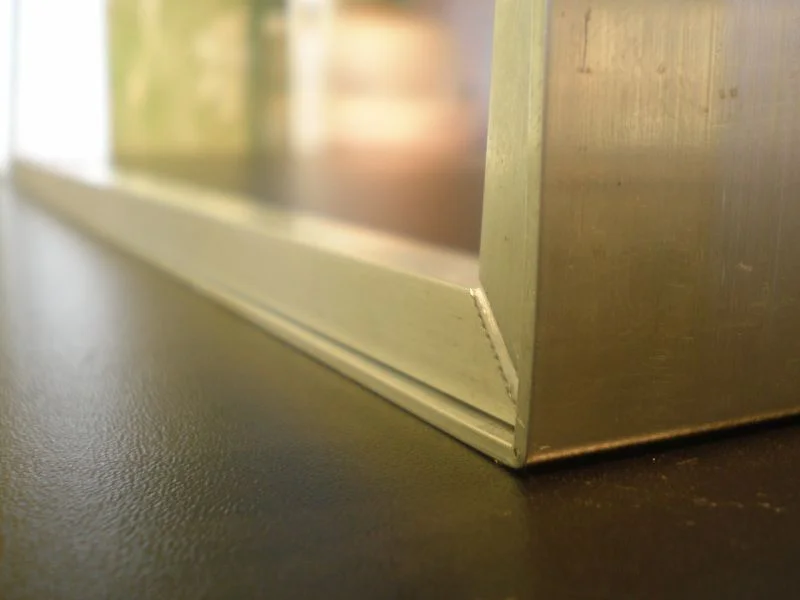

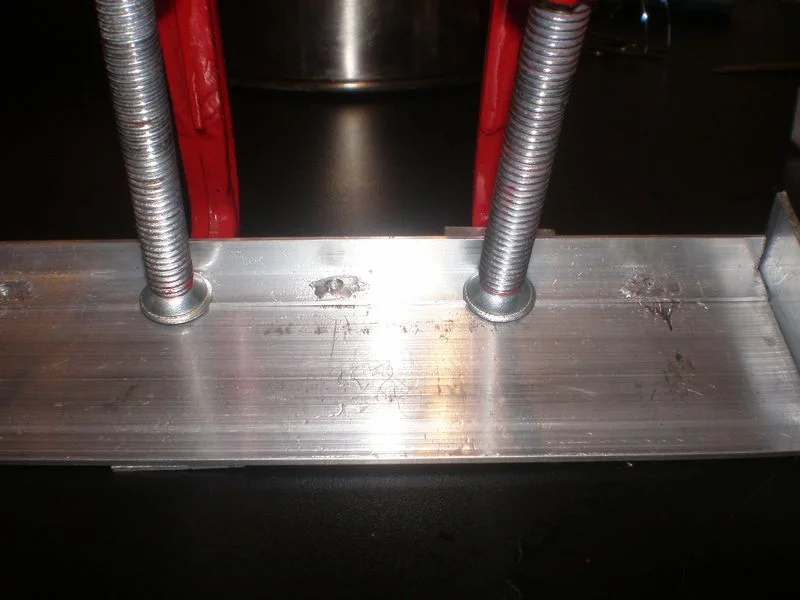

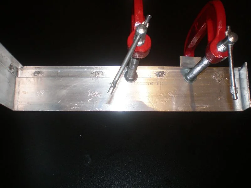

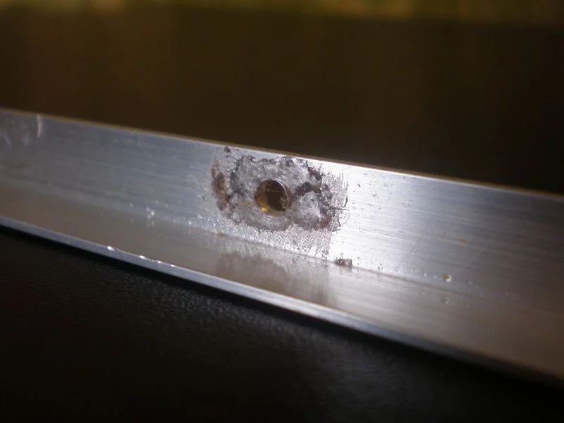

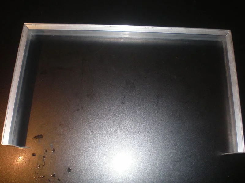

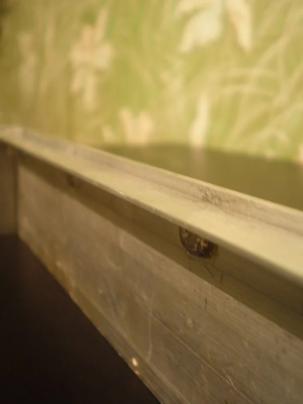

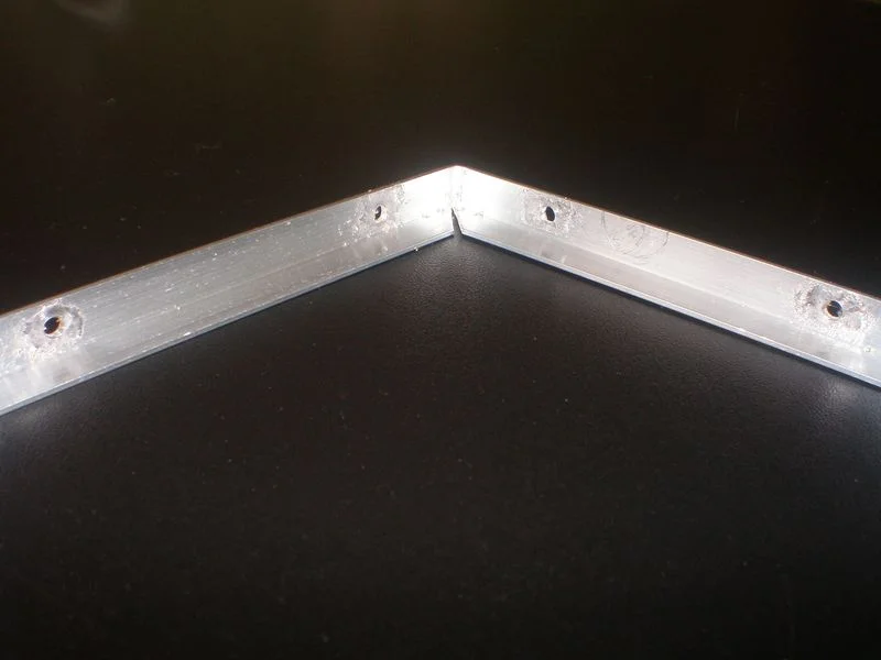

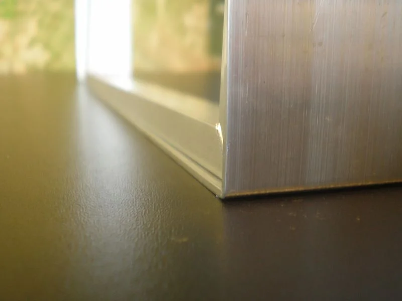

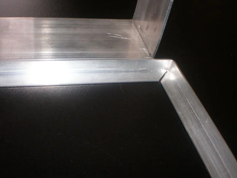

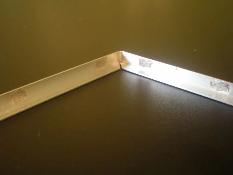

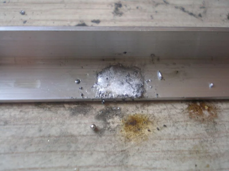

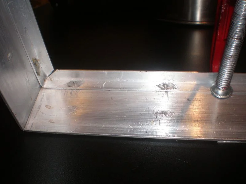

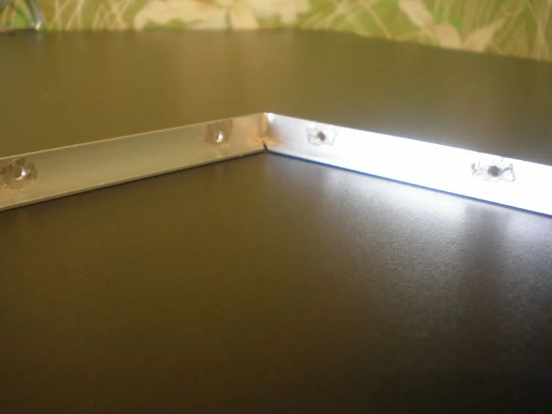

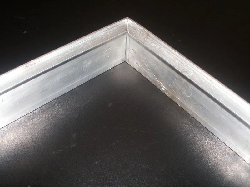

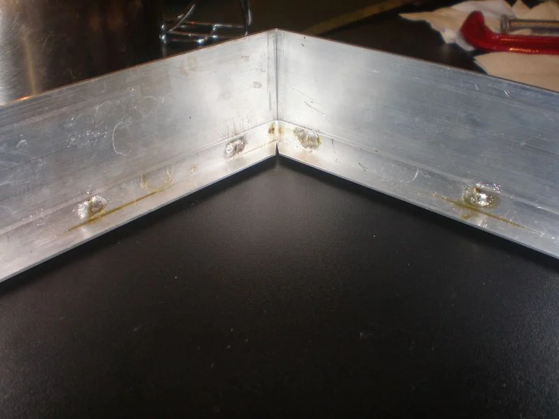

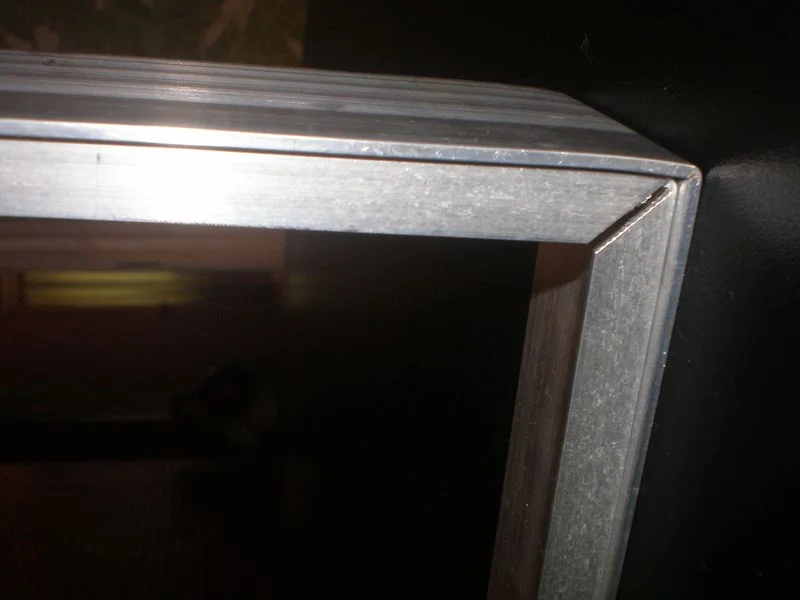

Вот сегодня сделал уголок и припаял его к готовым стенкам. Сильно описывать процесс не буду на фотках вроде все видно, но если кому то будет не понятно могу расписать :)

учитывая что вещь не для таскания, думаю конструкция простоит долго
красиво получилось, только я бы может еще "холодной сваркой" промазал.
Да у меня сегодня мыслишка мелькнула про аргоновую сварку, только вот думаю сварили бы такой тонкий металл не закосячив.
Но так я проверил на давление (руками) держится вроде хорошо :)
будущее днище можно использовать как радиатор для усилителя...:D
на всякий случай эпоксидкой швы залей...
а то ненароком упадет где нибудь.
главное его не перегреть а то дно отпаяется:D
че т затупил Сань)))) там же щелей нету что бы замазать)))) я когда то две пластины соеденил этой фигней, потом в тисках целую, так сейчас молотком не отбить)
Прикольно, "точечная сварка спайка"
да я понял, просто пробовал ею залепливать пробоину на металлической поверхности, она застыла и благополучно отвалилась так и не закрепившись на поверхности(зачищенной и обезжиренной) вот как...
дырку она не заклеит, а вот склеить два материала так эт на ура) я на даче дырку в кастрюле, варю там всякие кашки на рыбалку, брал кусочек тонкого алюминия и 140 ваттным паяльником припаивал) пока держится, дальше видно будет)
Кстати говоря ребята а эпоксидка это вариант, можно пролить в мелкие щели, спасибо за идейку.
хуже от этого явно нестанет) а то вдруг сварка отвалиться когда переносить будешь, так возьмет все и оторветься) а от эпоксидки еще некто неотрывался)
так возьмет все и оторветься) а от эпоксидки еще некто не отрывался)
отрывался отрывался падение с высоты 1 метра и весом 2кг делало своё дело все разваливалось. а если спайка и эпоксидка то это что то покрепче.
а на саморезах или винтах с потайными головками не было соблазна сделать?
Да на винтах то сделать легко, другое дело сделать все без винтов :) (ну или почти без них)
просто хотел стенки оставить гладкими и ровными.
