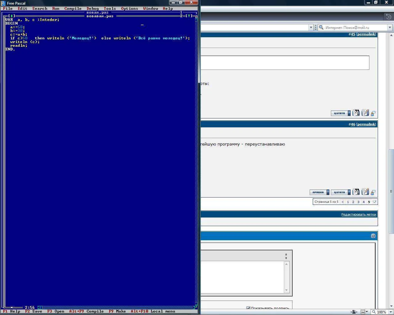

end я просто не перекопироваля. а осталькое сейчас исправлю и попробую/ неполучилось - опять это белое окошко вылазиет.

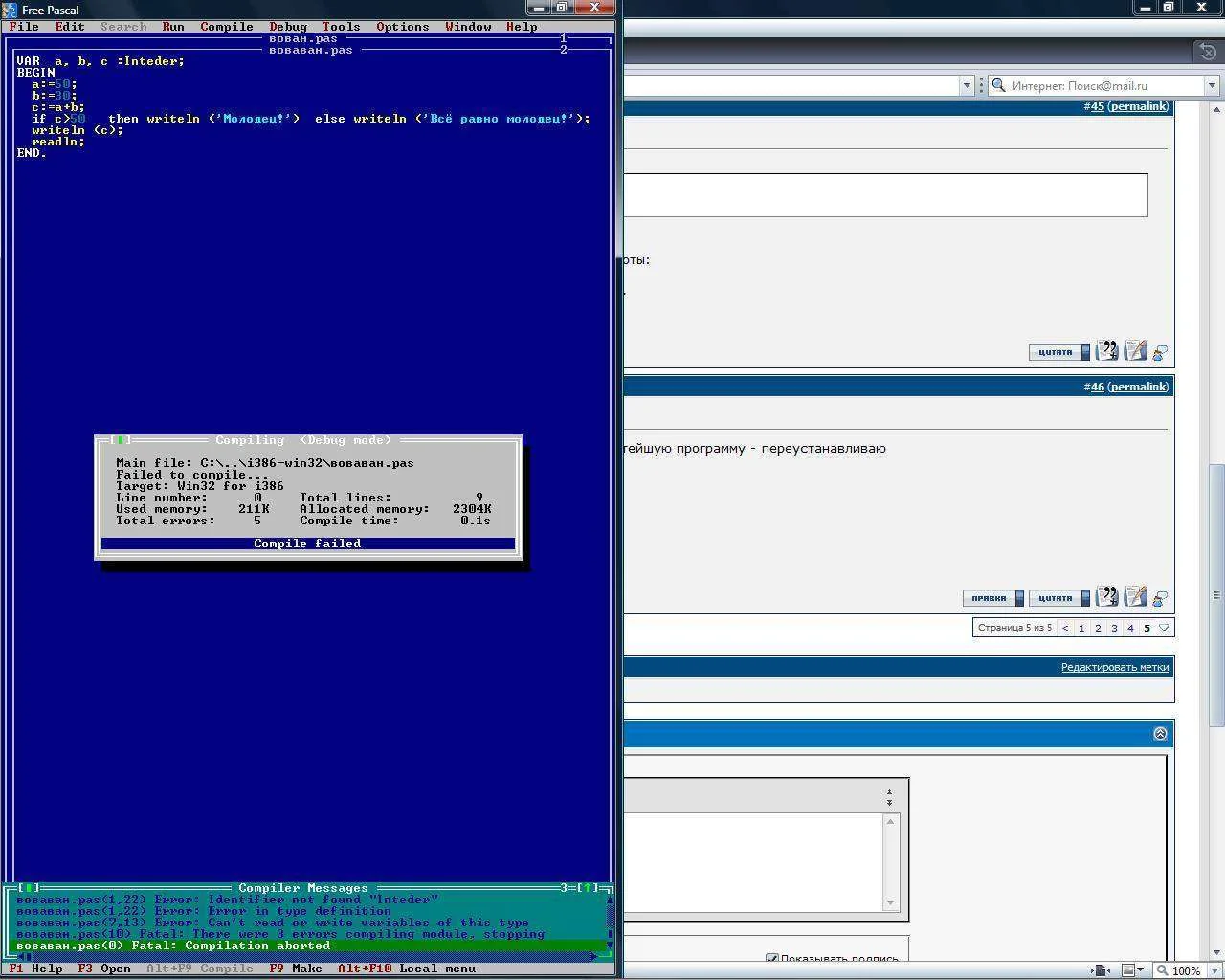

Интересно не белое окошко, а зеленое - то, что внизу. Что там?
Fatal: Compilation aborted
Вот так вот

Спасибо, всё ясно.
Целый тип называется InteGer, а не InteDer.
Спасибо!!!! получилось!!! я заготовочек в тетради писал и "G" маленькая получилась как "Д" маленькая - вот как перепечатывал и д написал.
Между прочим, учитесь пользоваться панелью ошибок (зеленым окном внизу). Ведь там четко в первой строке написано:
воваван.pas (1,22) Error: Identifier not found "Inteder"
что означает, что ошибка в первой строке, в 22 позиции, и состоит она в том, что транслятор не может найти такого идентификатора - "Inteder". Ведь эта панель - не для просто так. Кроме того, если Вы щелкните мышью по строке, содержащей сообщение об ошибке, будет подсвечена строка программы, где сидит ошибка. Всё для Вас - пользуйтесь!

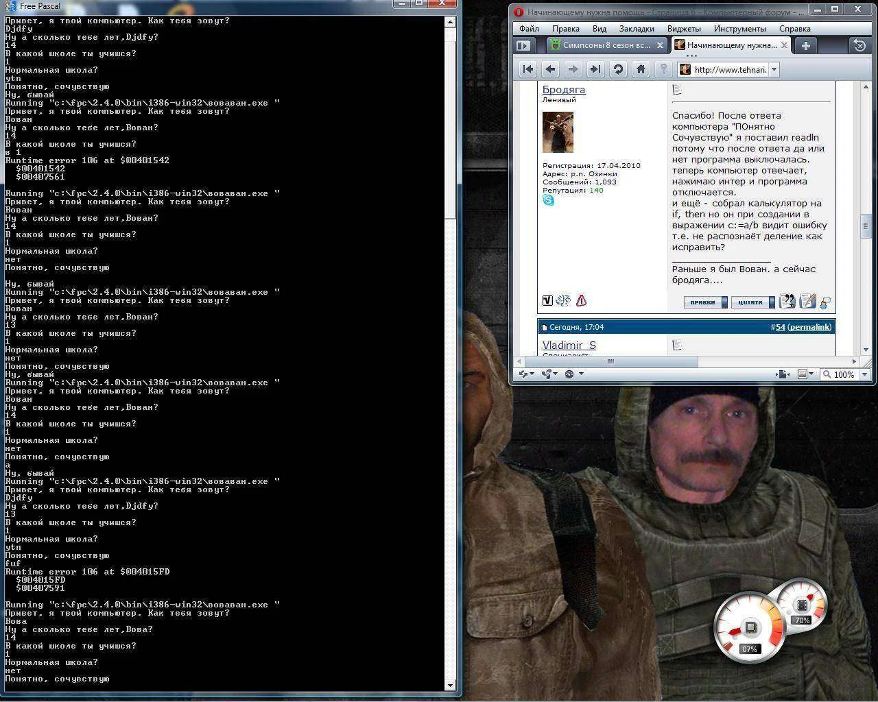

правда немного изменил под себя. при создании вылезла ошибка, которая была успешно исправлена (опять g и d перепутал). в созданой программе ввожу имя своё и она благополучно отключается.
вот как делал -

код выхода 106 (не знаю что такое но при создании и дальнейшем тестировании в начале такое вылетело)
помогите пожалуйста!!!
Всё очень просто. Вы задаете всем четырем переменным тип Integer, т.е. знаковое целое число, а между тем два из них (a и d) предполагают ответ в виде слова (имя и "да" или "нет" на вопрос "Нормальная школа?"). А раз так, то им должен быть присвоен тип String (строка).

Спасибо! После ответа компьютера "ПОнятно Сочувствую" я поставил readln потому что после ответа да или нет программа выключалась. теперь компьютер отвечает, нажимаю интер и программа отключается.

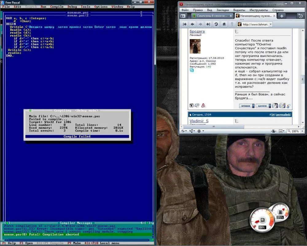

и ещё - собрал калькулятор на if, then но он при создании в выражении c:=a/b видит ошибку т.е. не распознаёт деление как исправить?

на одном (где чёрный экран и куча попыток) это программа о которой говорилось ранее. после момента на скрине нажимаю интер и вылетает в создание.
на другом калькулятор, знак "/" распознаётся как ошибка.

Эти описания мне ни о чем не говорят. Ясно, что обе программы содержат ошибки набора (первую я проверил - если правильно задать типы, то она работает, как и должна, без всяких фокусов), вторую я не видел и ничего сказать не могу.

Так, ну что касается калькулятора - тут всё ясно. Так и должно быть. Дело в том, что для целых (Integer) чисел действие деление косой чертой НЕ ОПРЕДЕЛЕНО. Там существует только div и mod. (a div b) это ЦЕЛАЯ ЧАСТЬ результата деления ЦЕЛОГО a на ЦЕЛОЕ b, (a mod b) - остаток такого деления. Например, (9 div 4)=2, (9 mod 4)=1. Можно задать всем ЧИСЛОВЫМ переменным формат Real (вещественный тип), тогда пойдет.
