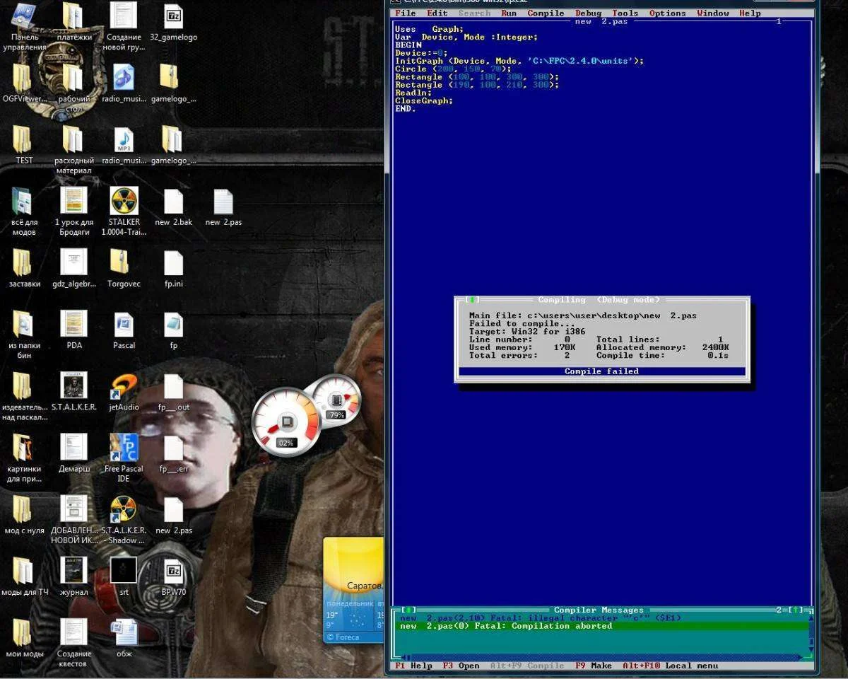

вот ещё ошибочка: решил усложнить прошлую программу - сделать так чтобы после сообщения о призе вылазила картинка подарка. подарок нарисовал (в тетради и потом перенёс координатами по расчётам) но почему то не запускается. и лог вылета мне не понятен (на скрине).
p/s/ проблема исправлена. скажите для того чтобы впихнуть рисунок надо ставить подраздел?

Похоже, в слове Device букву "с" вляпали в русском регистре. Во всяком случае, именно на нее он ругается. Перенабейте это слово.
в этой программе readln не нужен... у тебя тут бесконечный цикл..(не успел отписаться..) как удалить свое сообщение?
Vladimir_S я тоже подумал, но сначала принял за глупость. потом решил перестраховатся и исправил. но всё равно спасибо!
kreol я уже приучился везде ставить - если выдали бы ошибку тогда убрал но паскаль молчит. это главное
Тогда уж ставьте readln после закрытия графического режима, а не до closegraph. При использовании readln в графическом режиме автоматически происходит переключение в текстовый режим и последующие команды модуля graph могут вызвать ошибки. Также попробуйте переменной device присвоить значение detect. Это позволит в автоматическом режиме определить тип видеодрайвера.
readln был в образце поэтому я его перед closegraph ставлю.
получилось вставить изображение после слова о призе.
з.ы. Vladimir_S у меня англицкие буквы не распознаёт и просьба о числах появилась на англицком.
