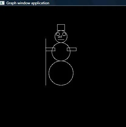

Сегодня создал вот такое чудо. Лупоглазенький но по мне пойдёт!
    4.8 KB · Просмотры: 148
