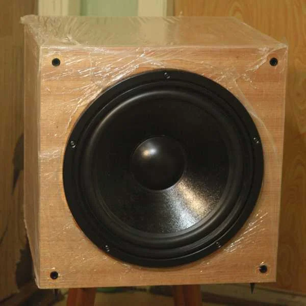

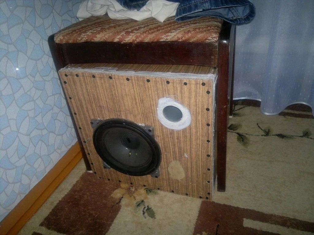

Два фото. Один динамик найден на помойке, бесплатно. Второй куплен за 5 тысяч. Думаю сами угадаете где какой. По звуку разница примерно такая же, как по виду.

Ищущие дешевые головки люди упускают из виду один важный момент, может по неопытности, а может для душевного спокойствия. Это конечная стоимость проекта. Затраты на материал, инструмент, ящик, усиление. Так ли важна на фоне всего этого экономия пары тройки тысяч? Готовы ли вы ради них на заведомо худший результат? Вот этим нужно озадачиться до того, как начать что-то покупать и делать. В случае когда вы хотите получить не гроб из бабушкиного шкафа, а изделие, которое не стыдно будет людям показать, стоимость собственно динамика в общей смете теряется.

уважаемый cyberflipper у меня после прочтения данного текста появился вопрос . вы слушали данный на левой фотографии сабвуфер ? .про шу учесть что автор данного саба новичок и создал его из того что было поло под рукой .затраты автора этого сабвуфера были минимальны и работа по внешнему виду ещё не завершена.
а вы в противовес ему толкаете работу мастера и немалым бюджетом и.хорошими материалами .
А какой смысл делать то что слушать нельзя?
Что такое 35гдн и как он играет, знаю прекрасно.
Если новичок приготовит нечто, от чего понос случится, кушать станете?
Если бы он совсем немного подумал, почитал, постарался, мог бы сделать вещь.
Причем ему доходчиво объяснили это до того как он этот ужас напилил. Но ему было лень думать и слушать он никого не хотел.
Как сказал профессор Преображенский, разруха - в головах.
В общем, зря я тут теряю время. Уровень подготовки данного форума очень низкий, желание перестать копаться в мусоре и чему то научиться отсутствует, я тут как одинокий хрен вещаю в пустыне.

Ну вот тому парнише со страшным ящиком именно что говорили, как надо. Нет у него денег на динамик, ладно, понято. Но померить то мог? Дело нехитрое. И? Ниче не померил, пошел и гроб напилил. Ну какая это достойная смена? Это балбес. Ну да, лучше чем бухло по подъездам. Но все равно балбес. Это расстраивает. А о качестве таких решений говорю, чтобы зарнее губу не раскатывали и не сочиняли сказки всякие, только лишь. Итак весь интернет баснями переполнен. Правда штука упрямая, твой лоб все равно найдет, так лучше раньше, чем позже. Толку то голову в песок прятать.
он не балбес, он делал по моим чертежам корпус, если на то пошло, ругайте меня
