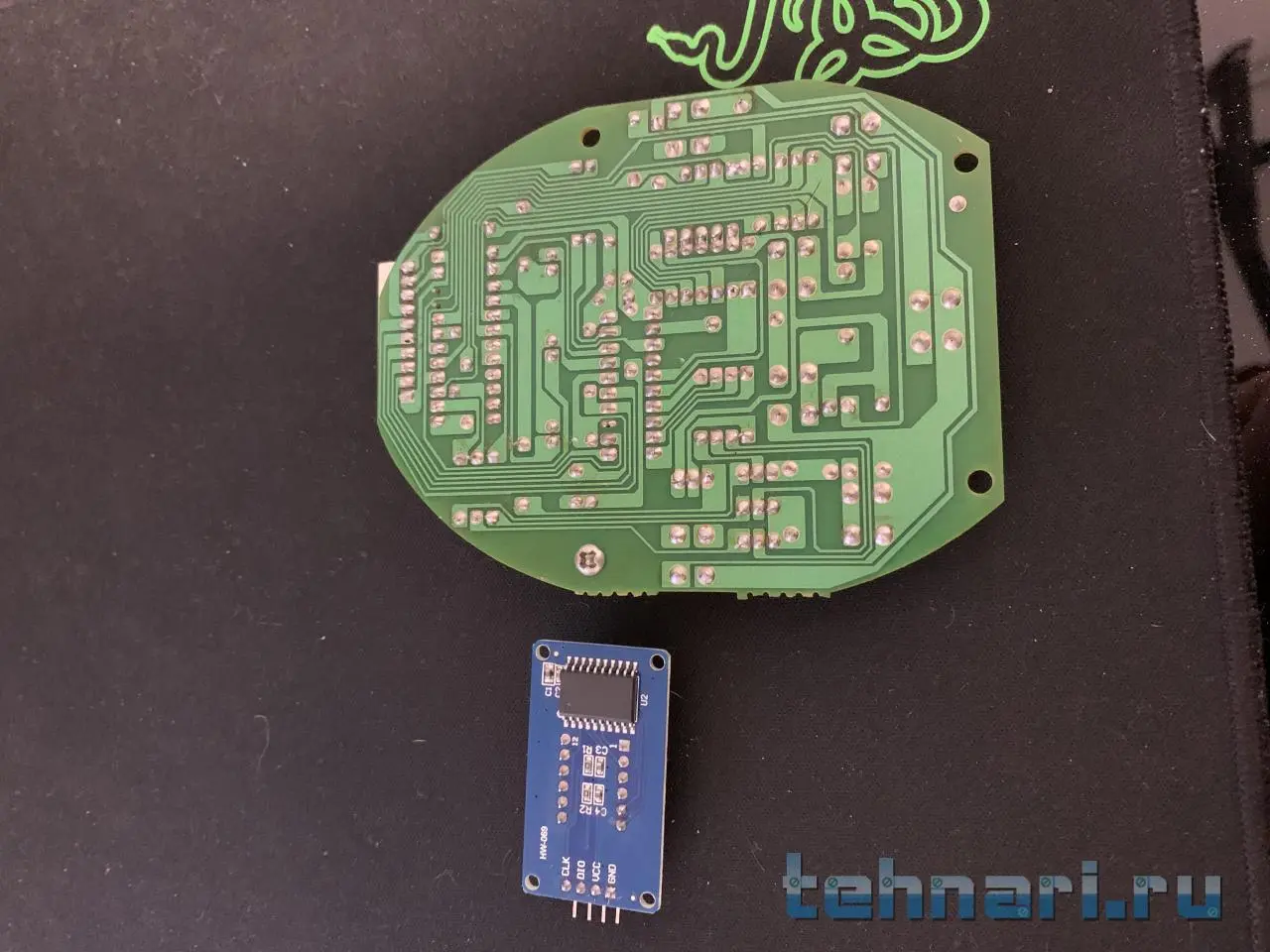

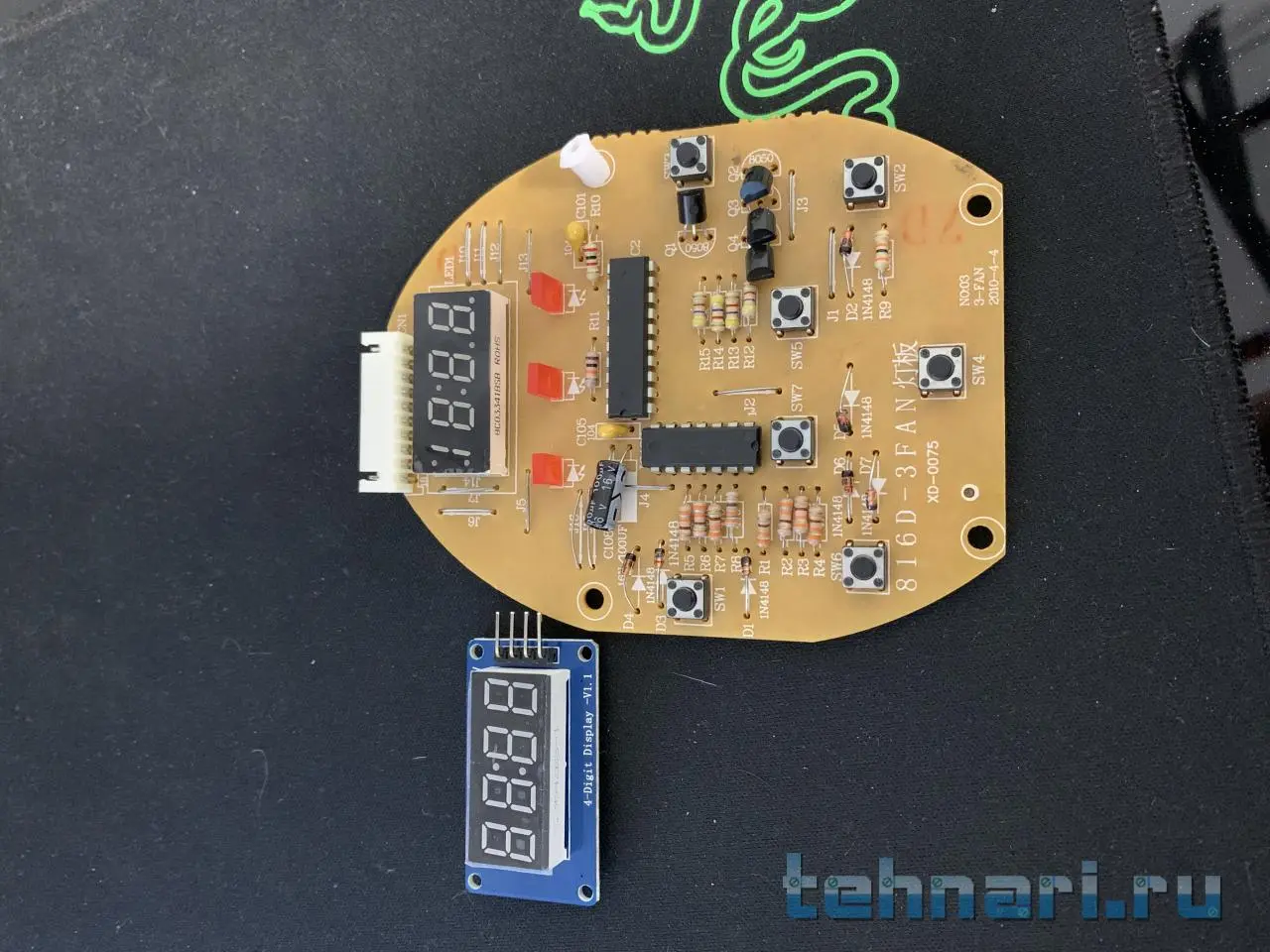

Всем привет. У меня такая же проблема.

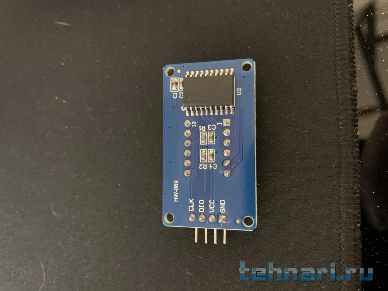

Смог найти индикатор TM1637
Помогите пожалуйста мне его приколхозить, и возможно ли это вообще?

Вам будет нужен сам индикатор, отдельно от платы т.к. все нужное есть на старой плате
Находим в интернете распиновку на старый индикатор, распиновку на новый - дальше дело только за паяльником.
Подпаиваем проводочки аккуратненько не перегревая индикатор и всё должно запуститься - конечно если проблема только в индикаторе
Только ещё нужно учесть, какой вывод общий у разряда, анод или катод
