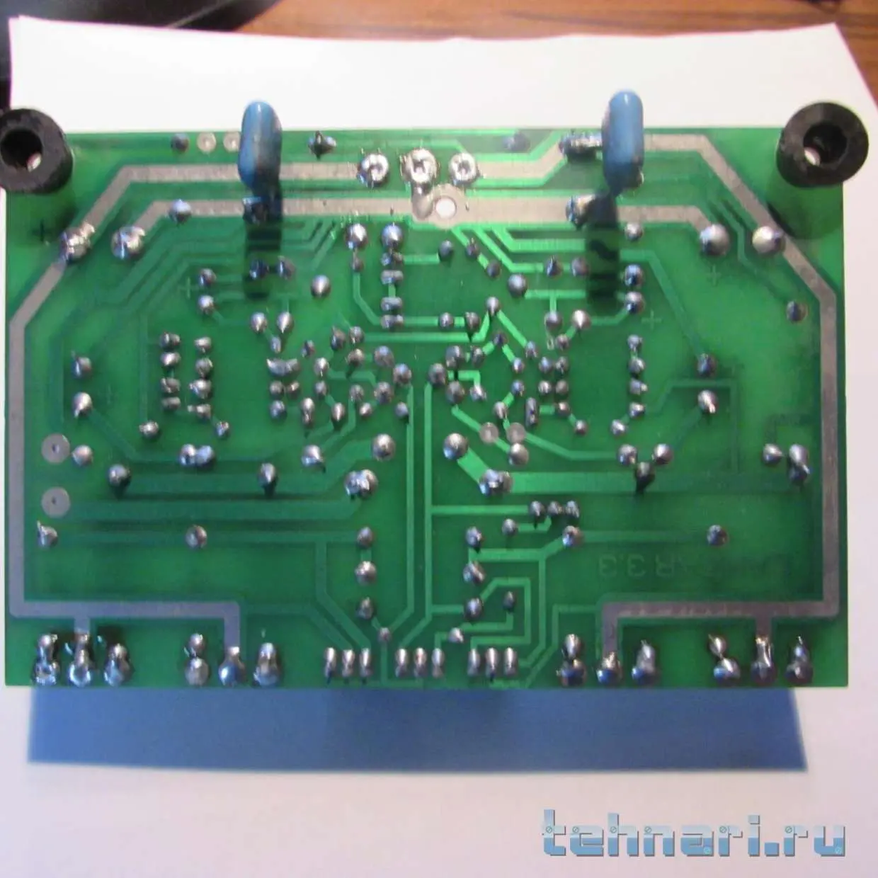

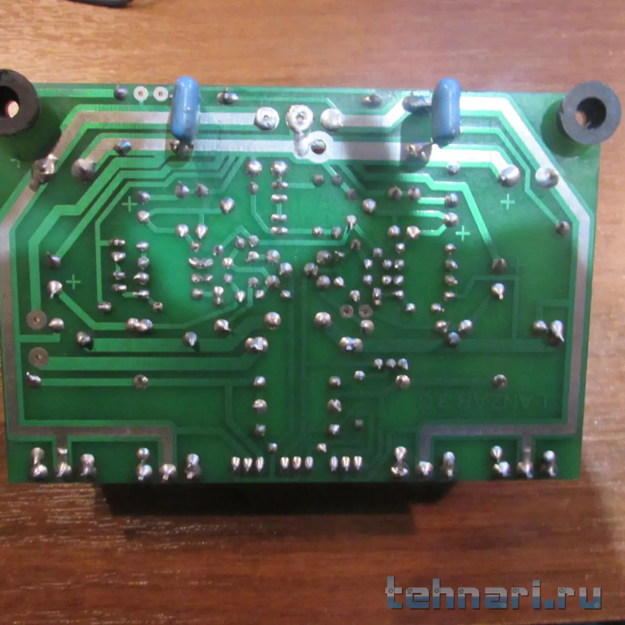

Здравствуйте. Помогите пожалуйста запустить ланзар . Включаю его через лампочку в первичке , а она горит постоянно. Подаю стабилизированное питание на усилитель 35В мощность( трансформатора 120 Вт) , но на входе усилителя оно проседает до 2 вольт ,и плавно растет температура выходных транзисторов.Подключал пока без радиаторов ,хотел проверить плату на работоспособность.Плата взята с Интерлавки. tehno015
С очень большой вероятностью выходные пробиты. Есть чем их проверить? И еще: при первом включении вход замкнуть на "землю" и нагрузку (динамики) не подключать. Удачи.

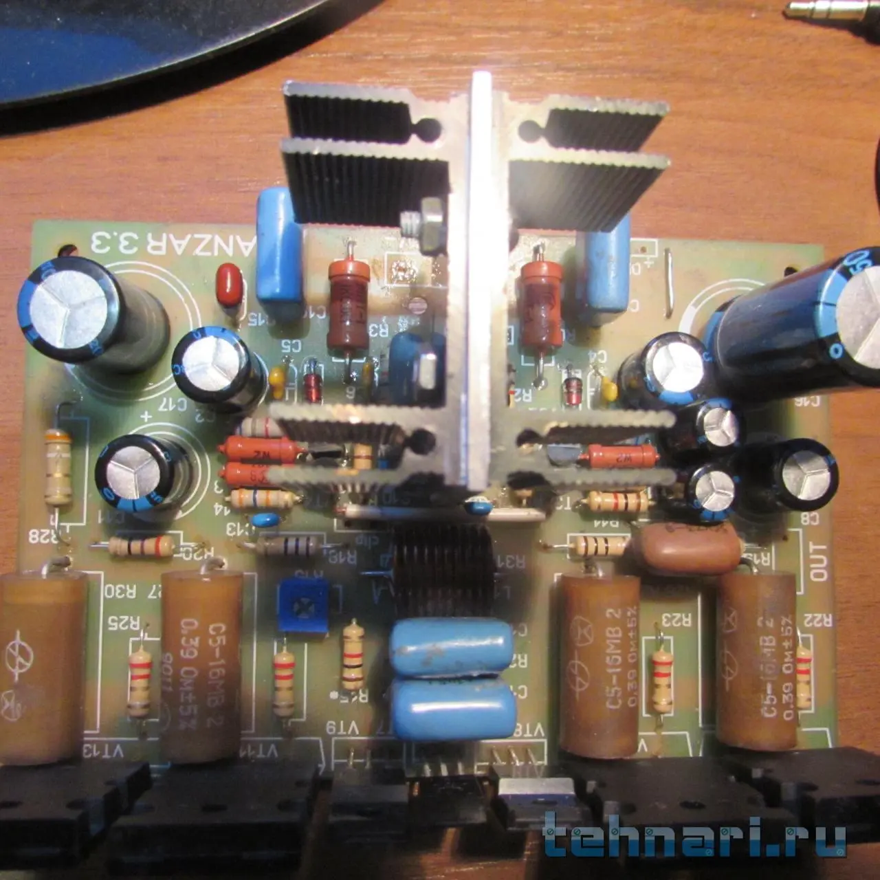

Скинь пока радиаторы с транзисторов что на плате(надо посмотерть более детально).
А так то да скинуть все транзеля что на радик общий и прозвонить.

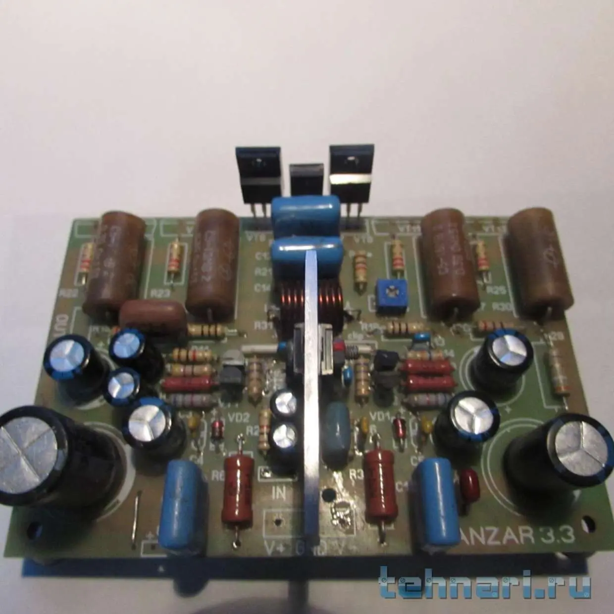

Приветствую всех )) Вообщем выпаял я выходные транзисторы , питание проседать перестало, лампочка мигнула и перестала светиться . Меряю напряжение на стабилитронах а там 18В ( я так понимаю должно быть только 15В ), в " чипе и дипе " покупал так там сказали что они на 15В ,может не так меряю ?Щупы кидаю на анод и катод. Транзисторы vt10.11.12.13 померил тестером они исправные. Вот фото платы со снятым радиатором сверху

Здравствуйте . Непонятное что-то написано было .Сходил в магазин купил другие на них уже точно написано 15 В ,поставил их , все равно показывает 17В
Вообщем разобрался я с этим ланзаром . был перепутан выходной транзистор. Вместо vt 11 поставил vt 12 (опечатка на схеме что шла с платой с интерлавки ).А на стабилитронах так и осталось 17В, но ничего так играет ,транзисторы холодные только vt5 и vt6 немного нагреваются.Ток покоя буду регулировать когда уже на радиатор выходники посажу.Спасибо всем огромное кто участвовал в дискуссии и помогал советами.
