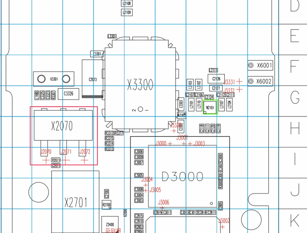

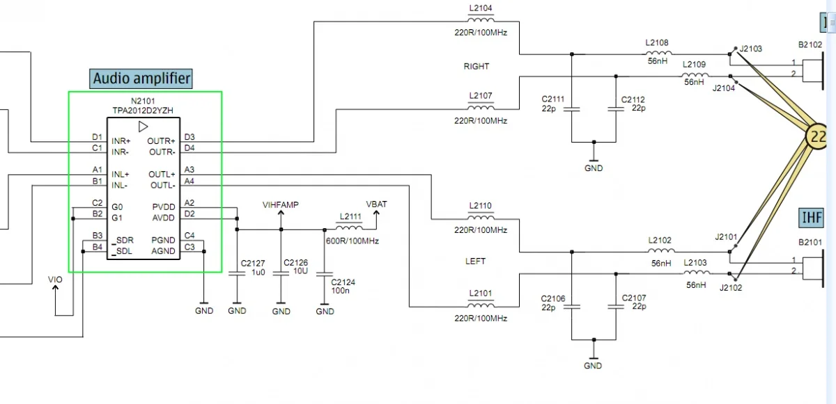

а кстати посмотрел схему 6270, там установлен усилитель на 2.1 ватта:eek:
на первом рисунке обозначение на схеме, на втором на плате. обозначил зеленым. микра находиться на задней стороны основной платы, для ориентировки я красным пометил разьем батареи
одна только проблемка: тот кто достанет её с помощью паяльника не спаливши, тому респект и уважуха:D

Чуток ошибся. не 2х2 мм а
1.51x1.51 мм, 9 выводов
(LM4890); 1.46x1.46 мм, 9
выводов (LM4990).
Но от этого не лучше. Впрочем, если есть опыт по пайке таких корпусов, то почему бы не попробовать.

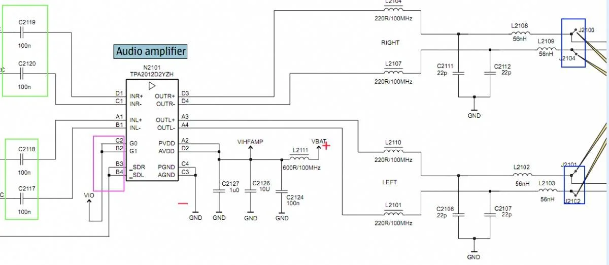

вот!
схема платы:
зеленый цвет - вход, по 2 провода на каждый канал
синий - выход на динамики
красный - земля и + питания
розовый - коварная вещь:) управление включением и громкостью. чтобы работало, надо на все 4 входа подать логическую единицу или проще говоря 1.5В(из датащита).

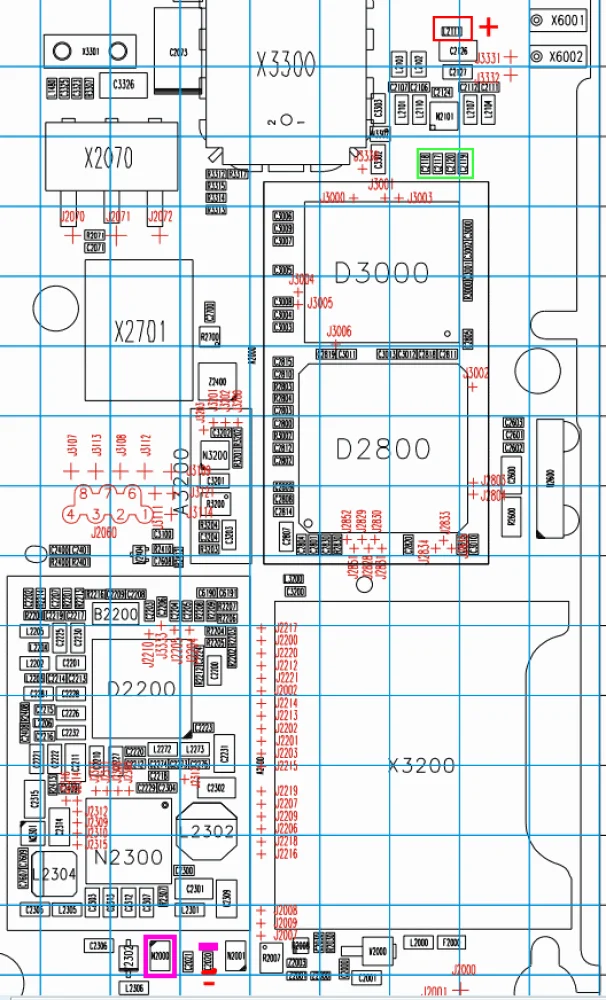

рисунок элементов на плате:
надо смотреть по дорожкам, какие идут от детали к усилку, а какие ведут туда куда нам не надо)
зеленый цвет - все те же входные кондеры отмеченные выше. подключать надо перед ними(в направлении усилителя).
красный - плюс питания. питание от 2.5 до 5В.(с какой стороны подпаивать - не важно, разницы особой не будет)
фиолетовый - надо смотреть, какая дорожка ведет к усилителю и подать на нее 1.5В(деталь желательно выпилить)
красный с фиолетовым - та сторона конденсатора, что идет к усилку должна быть под напряжением 1.5В, вторая идет на общий провод, туда надо подавать - питания(конденсатор выпиливаем и подпаиваем провода на его место)
выход - разьемы динамиков, самое удобное место чтобы подпаяться
ЗЫ доп инфа из датащита:
2.1ватт выдает только при 5В питания и 4ом нагрузки
при 8ом выдает 1.4ватт

Ну вообще желательнее было бы не выпилить а выпаять, но это без термовоздушки, ИКПС или 150вт прожектора не обойдёшься, потому что припаяна она поверхностным монтажем, а то и на шарах сидит:D А вот сделать усь не снимая микросхемы с платы думаю не получится, там много лишних деталей подключены и монтаж скорее всего трёхслойный.
Хм никогда не задумывался есть ли в телефонах усилители:D У меня много дома дохлых валяется может тоже поискать чего:D DR.KREIG не подскажете ли как вы нашли подобную документацию?
Не забывайте, что платы в таких устройствах уже давно как многослойные, и нужный контакт может оказаться вообще внутри платы. Это я про идею подпаять прямо к плате вход\выход\питание.

так вроде по моей схеме и по поверхности платы все сходиться:вход ,пит.и т.д.или нет????
ну да, все детали на поверхности
