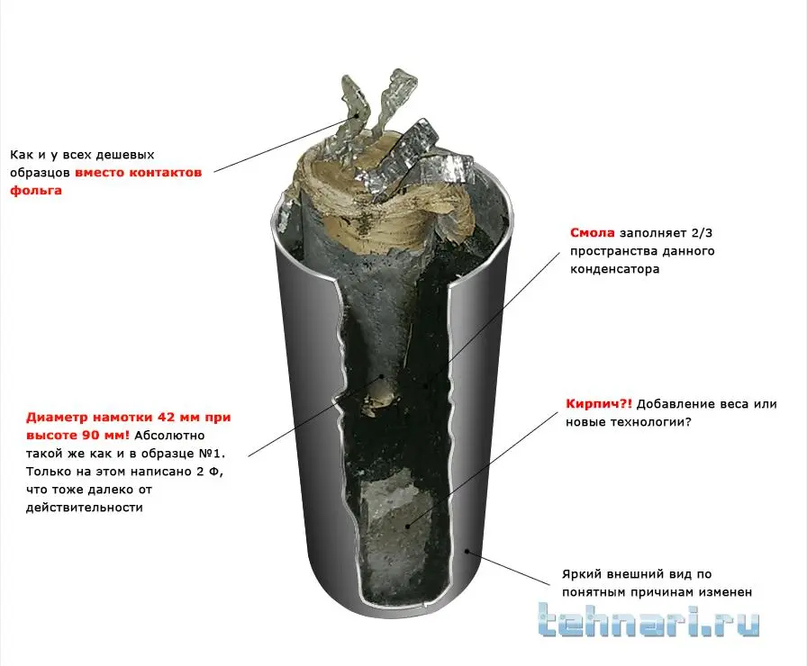

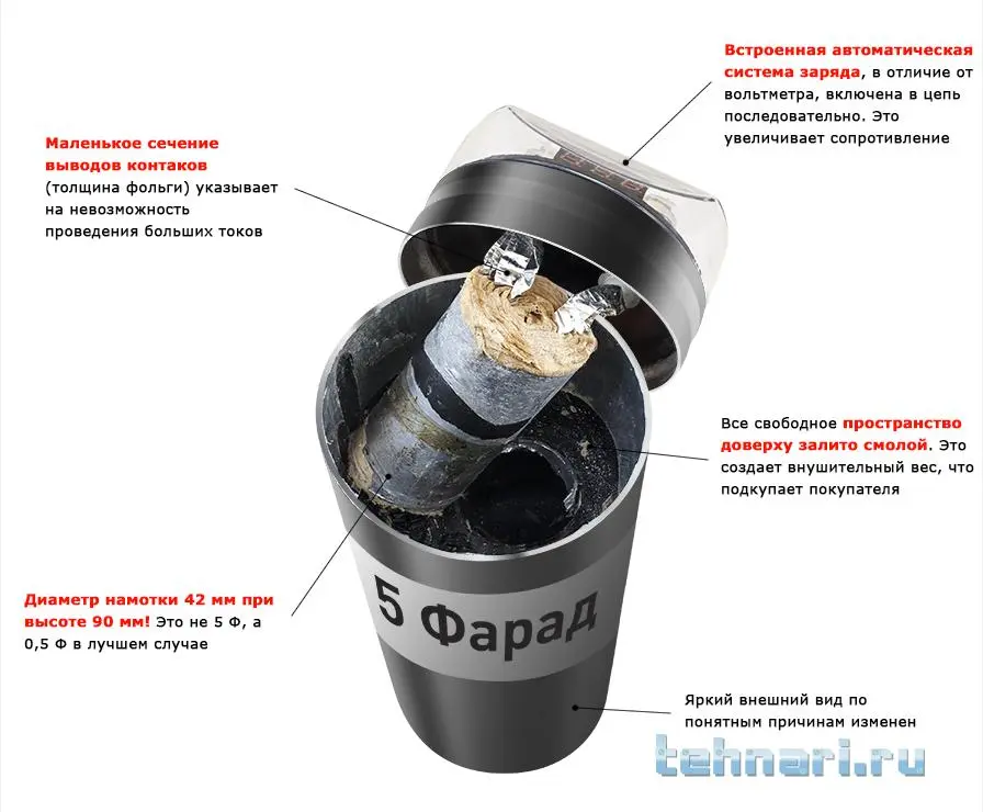

Да чего так мелочиться-то ? Сразу пару Фарад и делов-то. tehno001
Только надо внимательно смотреть, а то подделок много.
