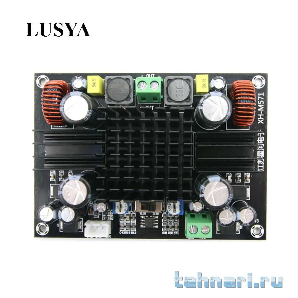

А вот это ближе к истине и именно про это и говорили!наворачиваю громкость сильно просаживается напряжение до 20В
Садит не транс , кондер маловатне должен так садиться. Да и усь там не монстр
И конденсатор на 20000-50000 микрофарад на выход повесить не забудьте.

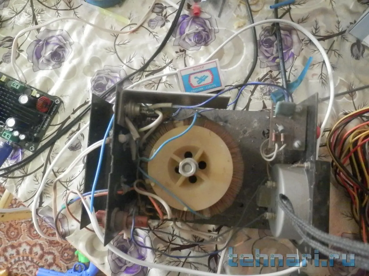

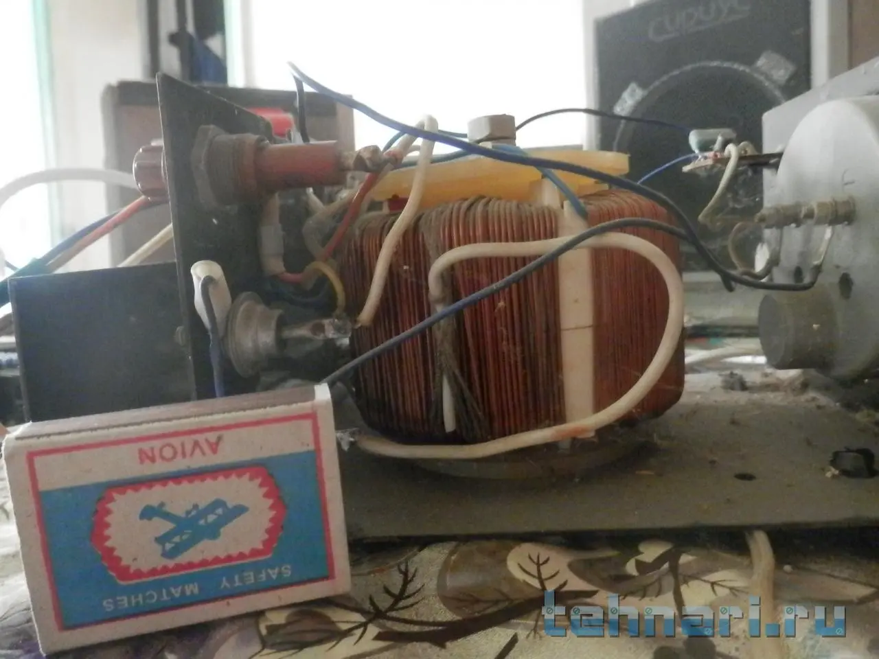

Ну допустим 10 А при 14 В выходит 140 ВА... Ну по идее должен тащить:советский, тяжелый, тороидальный трансформатор
А кто нибудь посоветовал проверить диоды выпрямителя (моста)? Может один из диодов в плече не рабочий? Возможно фльтр работает на одном полупериоде... Поэтому и просадка!2 x 50 Вт. (BTL), 100ватт.
как вариант,один из двух радиаторов преобразователя на плате умзч вообще не греется:
А кто нибудь посоветовал проверить диоды выпрямителя (моста)? Может один из диодов в плече не рабочий? Возможно фильтр работает на одном полупериоде... Поэтому и просадка!
Нет! Вы не так поняли! Преобразователь здесь ни при чём! Вы же с БП подаёте однополярное питание! Вам уже писали что на выходе моста у вас должно быть пульсирующее напряжение с частотой 100 Гц.как вариант,один из двух радиаторов преобразователя на плате умзч вообще не греется
4700 микрофарадА где конденсатор? Баночку, то я на фото не увидел... Куда вы её прилепили?
А ну вот нашёл... Прямо к входу... Какая говорите у неё ёмкость?
