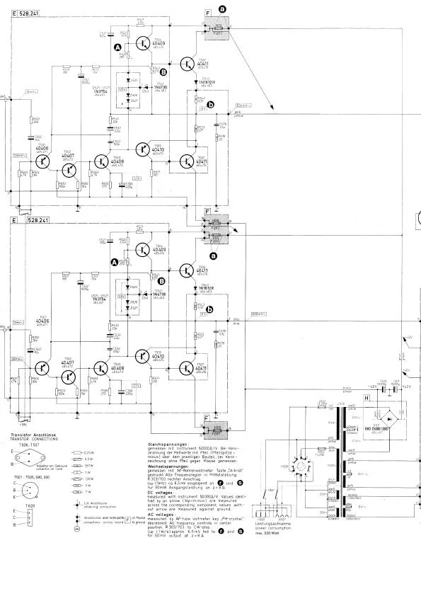

кароче достало возвращаемся к теме переделки его в чистый усилитель как это сделать?

схему на него реально найти или нет?
я искал не нашел помогите кто нить
так фотки выложи, может найду куда подпаяться
да вот именно что немогу сфоткать так как каамера плохая что на цифровике что на телефоне вот поэтому и пытаюсь схему найти
nordmende hifi 7500 vs/2.164a
Да это он точ в точ) спс те)
Та, не за что, чем мог...
ну вот найдена схема теперь объясняйте как сделать из этого усилитель!
Вот схема оконечного усилителя, ищите её в недрах вашего девайса
Схему забыл
