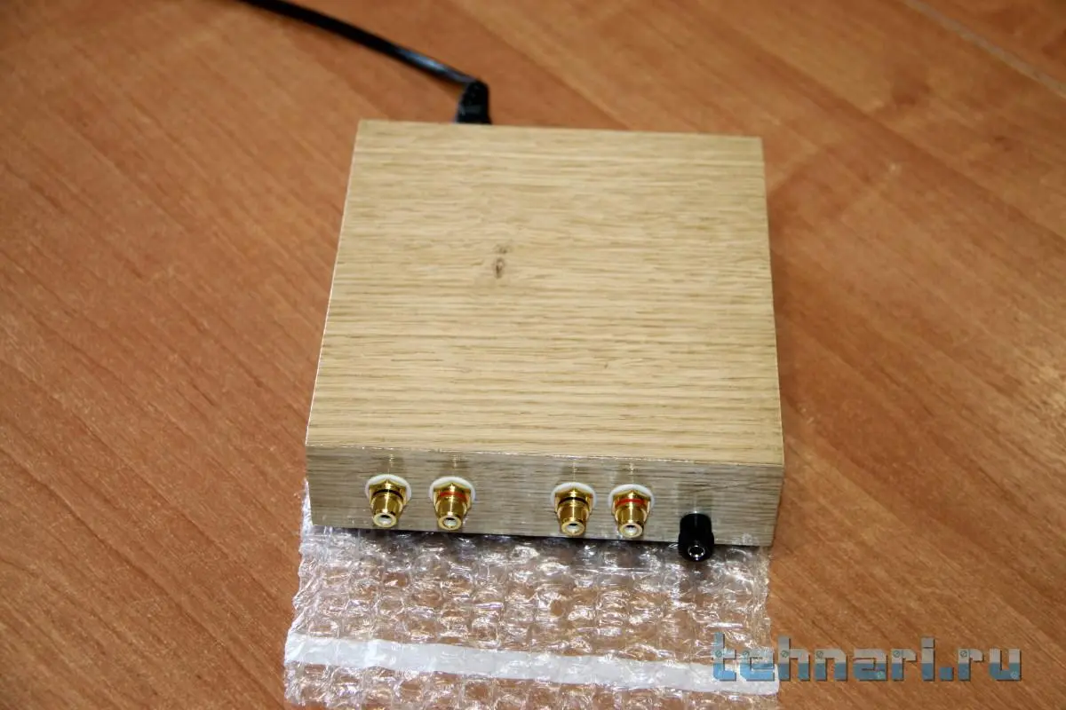

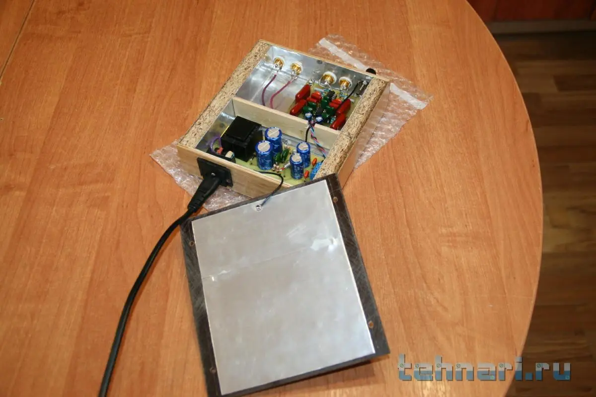

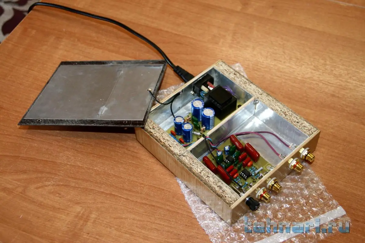

Решил сюда добавить .
Вот ,наконец-то, доделал ФК Бокарева . Не много ДСП , фанеры , алюминиевой фольги , дубового шпона и лака . Получился такой гарнитур .
Ну, молодца! Поздравляю с успешным завершением проекта!!!!
Спасибочки !
