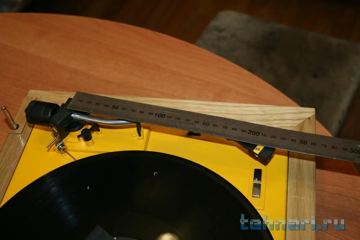

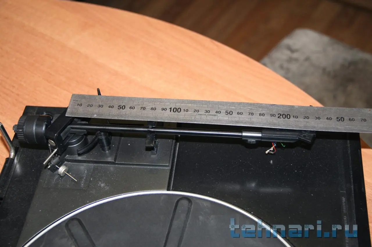

Да , попробую поставить прямой тонарм от Вега122 . НО ! Так хотелось S -образный ! Видимо поляки в свое время не учли чего-то . В частности , что некоторые лица захотят поставит более лехкие головки .

Поляки курили в сторонке. Тонарм для Веги-122 разработан фирмой Торенс. Точнее весь ЭПУ разработан Торенс.
Но Чудак не читатель!
Андрей , ну почему же ? Читал я и Ваши труды в том числе . Вот на основании всего этого и появилась идея поставить тонарм 122 на 110 . Ваше мнение ?
У 110 база (расстояние от оси диска до оси тонарма) 200 мм, у 122 база 215 мм. Без смещения точки крепления тонарма на 15 мм тонарм от 122 не поставить.
У 110 есть две модификации тонарма, пластмассовый и железный. О переделки какой версии идет речь?
Пластмассовый .
Физически я его смогу поставить . Я ж приводил цифры . Разница в длине тонармов всего 5 мм . Это как раз то , чего , по-моему , не хватает на 110-й .

Нет, у 122 эффективная длина тонарма 230 мм, то есть там 10 мм по заводским установкам. Но переделку я тоже считаю лишней.

Вот , полюбуйтесь . Проблему я оговаривал , на счет горизонтальной регулировки картриджа . То ли просится удлинение тонарма , то ли S-загибы не корректные .

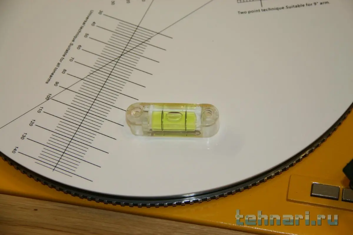

Кстати , может кому на заметку . Все регулировки я производил на выставленном по уровню аппарате . Аудиофилы меня , наверно, засмеют , но "пузырь" я позаимствовал у самого дешевого строительного уровня . Только пришлось маленько подшлифовать низ , для юстировки самого уровня .
