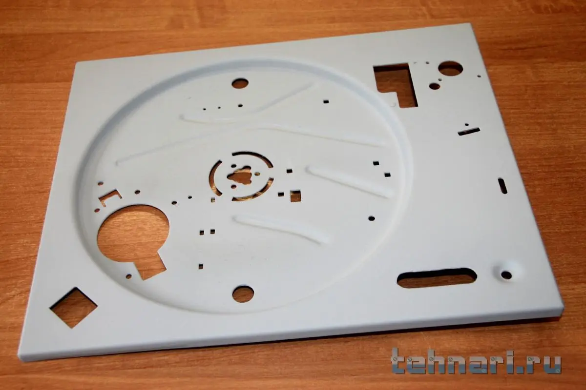

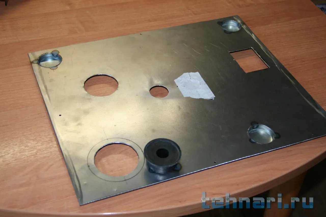

А пока было приобретено "Вега 122" на "дербан" . Крышка уже в полировке . Более подходящей не нашлось . При этом ширину стола пришлось урезать до 350 мм .

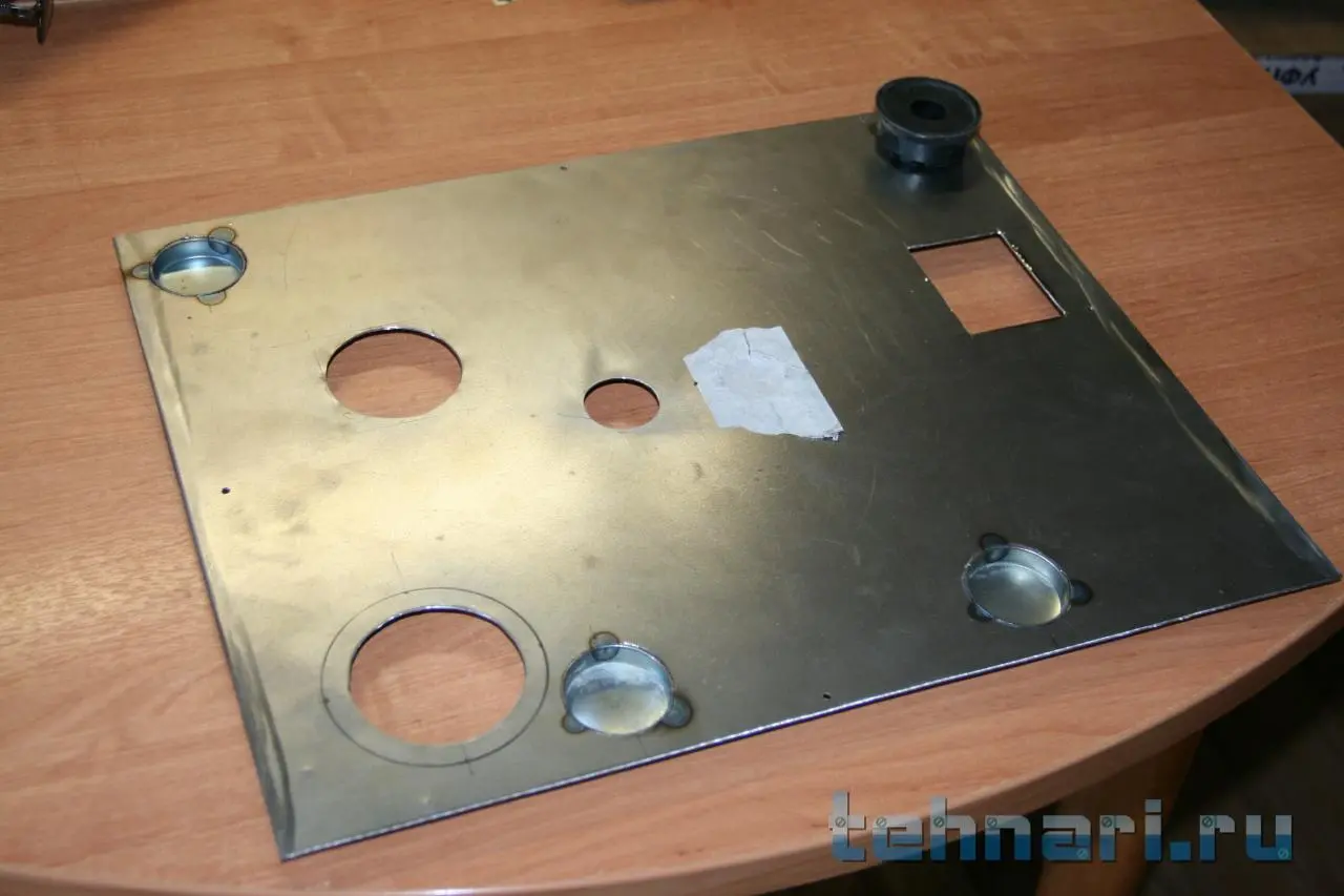

Потихоньку движется ( или двигается) . Днище почти готово . Для ниш ножек пользовал заглушки блока двигателя ВАЗ , прямоугольный стикер пришлось сделать по модельным технологиям - стеклоткань , эпоксидка , пуансон . Крышка от Вега-122 отполирована .
Некрасиво , дырки надо прикрыть . И вот только что приехали фрезы (не реклама !) . Надо же будет оформлять порталы "Вых" , "220" и пр .
Дырки только прикрыл не с той стороны .:vverh:

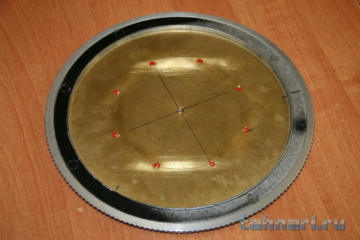

Из лехкого , тонкого и звенящего ...

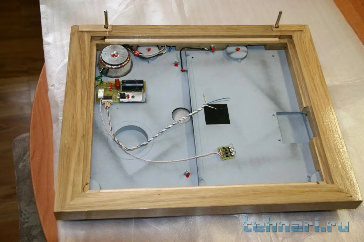

Со статической балансировкой все ОК . Всегда останавливается в разных положениях .
Т.к. диск стал толще пришлось опускать мотор и сам диск на 2мм. Пока грубо .
Подготовка к "женитьбе" днища и верхушки .
При такой "приплюстнотости" на всякий случай прокладки из тонкого пластика .
Низ

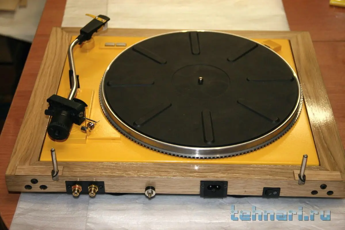

Вышел вот такой учебно-тренировочный проигрыватель . Если обратили внимание , видите что я решил пользовать только скорость 33 1/3 . Это для упрощения коммутации и ввиду наших реалий . Транс , черт меня дернул заказать на Uвых 18 В. Постоянки , ессественно, получил 26 В . Работало , но сильно остро реагировало на подстройку скорости . В итоге стаб на 7818 и после него 7810 . Но выход сделал , вроде , по-феншую . Давеча даже услышал , на конец-то , первые звуки от этого аппарата . Прикольно . Иголка пока китайская типа АТ91 , но это для испытаний . А дальше регулировка тонарма .

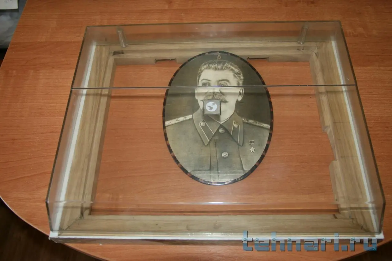

Да, пока все это лежало в куче более полугода , не знаю кто , как , когда , при каких обстоятельствах , но крышка раздавлена . Печалька , но ничего - уже на подходе другой донор в виде Вега 122 .
у меня как то раз была в эксплуатации Сонька. Аппаратец не плохой , из Немеции привезенный, а вот крышечка там была , в некотором роде, просто убита. Кошка там игралась, или детишки шалили, но только полирнуть ее было очень проблематично. И пришла мне в голову мысль : а может ее , родимую отпескоструить ? Нашел я рядом контору, которая за 500 руб пескоструит деталь. Попросил я тов. пескоструйщика, чтобы отнесся он к этому делу с любовью и нежностью. И ведь отнесся же , мерзавец, как положено : и с любовью и с нежностью! В итоге получилось просто супер! Крышка стала как будто серебрянная. И все царапины ушли.
Тоже попробую , спасибо !

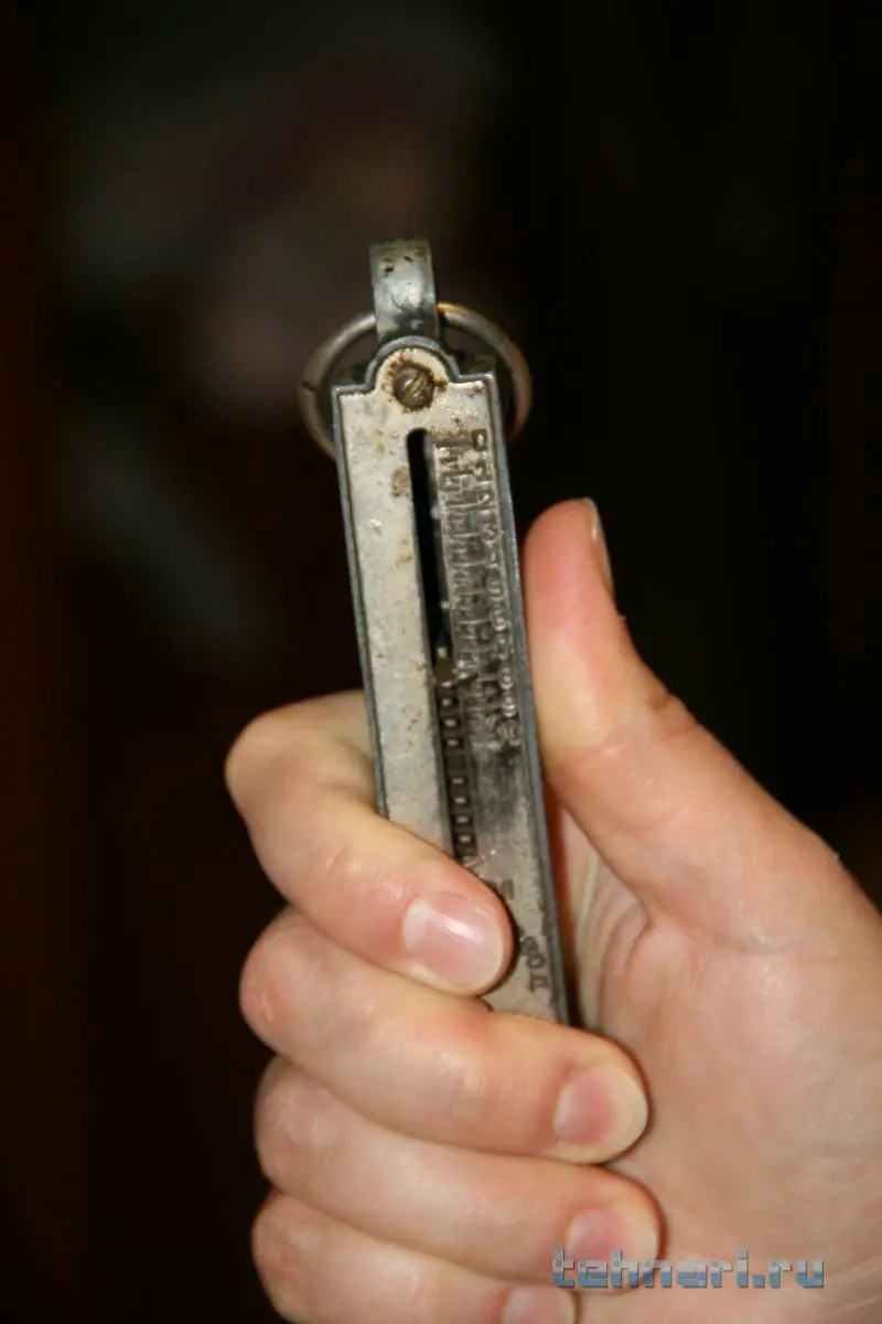

Аппарат получился каким-то увесистым . Решил взвесить
Восемь килл , +- децл .
отличный вес! А от желтого цвета я ваще офигел, я бы до этого не додумался.
Респект!
Спасибо ! А что еще можно из Веги сделать ? Да не более чем броский сувенир ! Ничего серьезного . Вот ФК еще поприличней спаяю , а там посмотрим . А цвет можно любой загадать .
