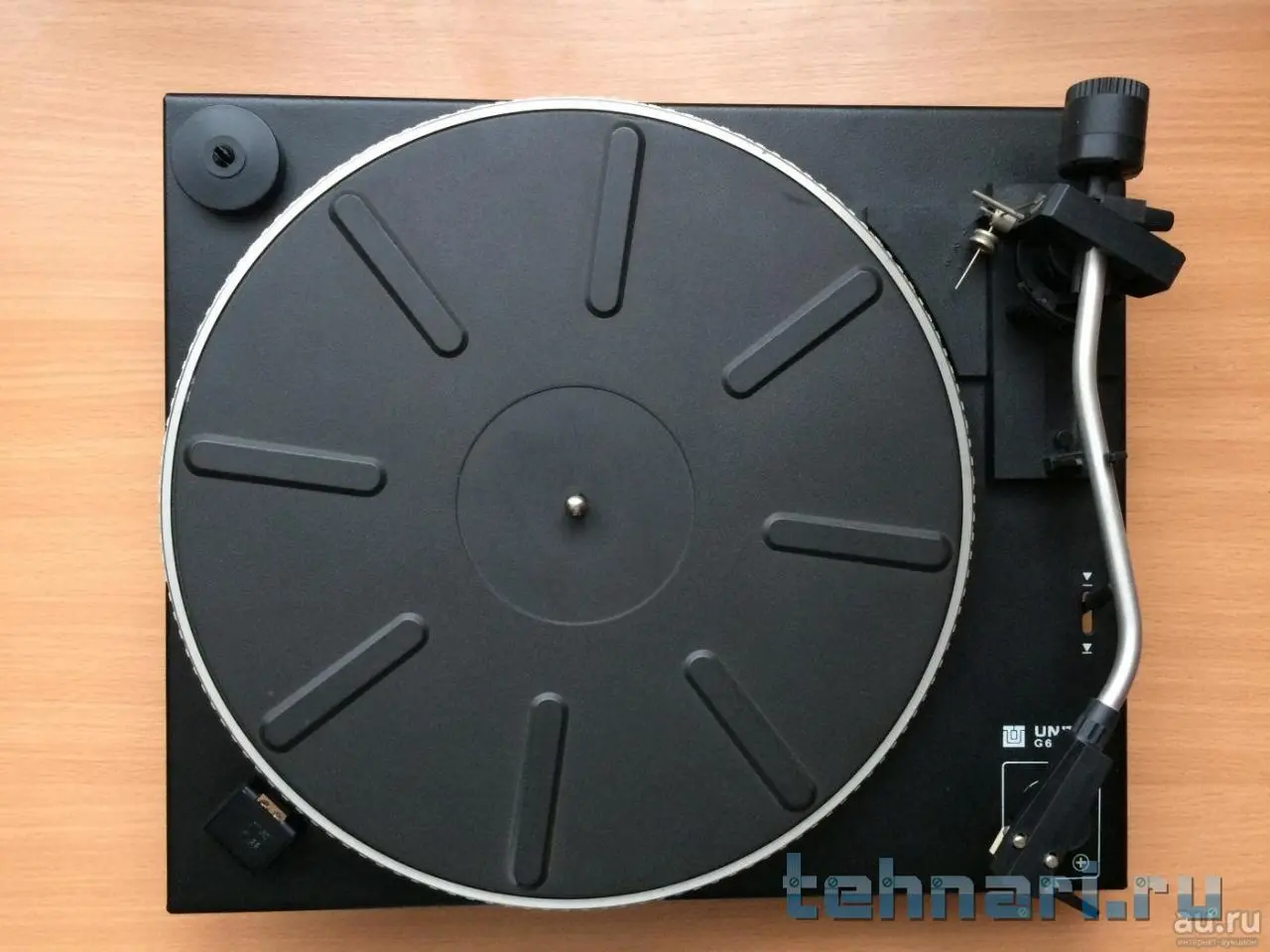

Новая жизнь ЭПУ UNITRA 602
Я имел ввиду остальное будем красить ?
Саму Унитру не буду красить. С Алиэкспресс больше я связыватся не буду, пусть их говно покупает кто хочет.

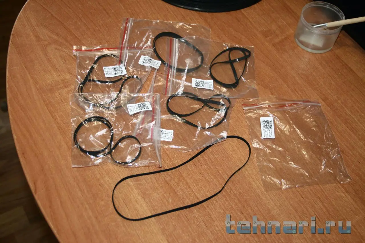

Стык лучше зарезать наискосок, так лучше заходит на ведущий шкив.
Стык конечно лучше наискосок. Раньше в аптеках времён СССР продавали жгут(маленькие рулончики)резиновый, мы в детстве делали рогатки.
Прислали мне кварцевый резонатор 1024кГц, если что сделаю схему стабилизатора привода G602 В.Псурцева, думаю должен настроить, работать должна. На самом корпусе ЭПУ не стал пихать разьёмы RCA, выход после иголки будет идти на экр кабель, дальше фоно коректор отдельный. В общем ЭПУ будет как опытный образец, если что-то по этому пути пойдёт Вега-ЭП122С. Трансформатор питания проигрывателя пока не решил - в корпусе ЭПУ или вынести отдельно в маленьком корпусе.
Жгут не очень идет, слишком тонкий и тянется, вот желтая диэлектрическая перчатка, да списанная перед комиссией неиспользованной - самое то, подсела, приобрела необходимую "нетянучесть" и "нелипучесть"))). Раньше из магнитофонной пленки, когда нет ничего под рукой, клеили- работает!
Жгут был не тонкий на сколько помню. На фото выше пассик я делал из перчатки резиновой. Сложенный пассик в двое - сколько в мм должен быть ? 223мм ?

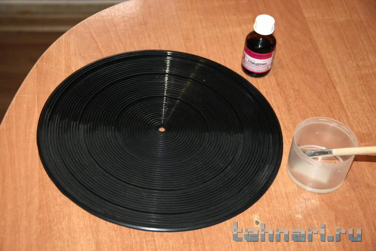

Мат отмыл, но всё равно кажется грязный, нужно пробовать мыть ещё.
По идее, да, но я поступал проще - брал нитку , в обхват вала и "колеса" и делал чуть меньше(несколько штук с шагом 2-3мм). Потом прогонял их на вертушке(всю пластинку с двух сторон) и выбирал лучшие. При, казалось бы, незначительной разнице в длине, пару мм туда сюда, пасики вели себя по разному - один сразу держал обороты, но по мере прогрева начинал уплывать, другой наоборот - на первом треке чуть плавал, но затем вставал мертво.
Да натри его гуталином)))

Я давал ссылку , а вы дайте мне свой адрес . Я вам одну "какашку" бесплатно пришлю и подарю . У меня с ними никаких проблем , ни в начале , ни в конце , ни в середине пластинки . Полудлина 230мм - то что нужно .
Провел эксперимент . Пол мата , для наглядности , глицерин и вода 1:3 . Цена вопроса 12р .

Только цена вопроса ... Пузырек глицерина в аптеке 12р. и не надо чистым глицерином мазать - он несколько маслянистый , будет пыль липнуть . При этом он чуть-чуть делает резину более эластичной .

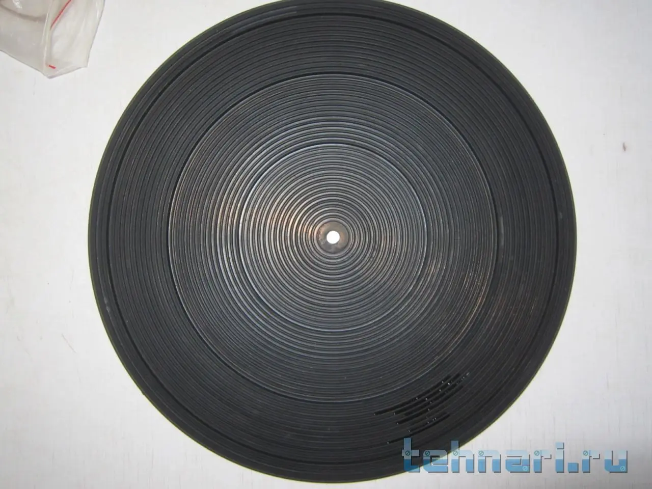

Кста. У товарища , как и у меня для опытов , не самый эстетичный мат с мелкой нарезкой канавок . Есть для Унитр более привлекательные .
Да, с Арктуров выглядят понтовее)))
Пассики мне прислал форумчанин Чудак, за что ему спасибо ! Попробовал запустить привод ЭПУ, вроде работает, правда сгорела лампочка 24В, 50мА (обозначена по схеме EL2), двигатель обороты не держит из-за этого. Попробую поставить светодиод, посмотрю как будет держать обороты двигатель.
