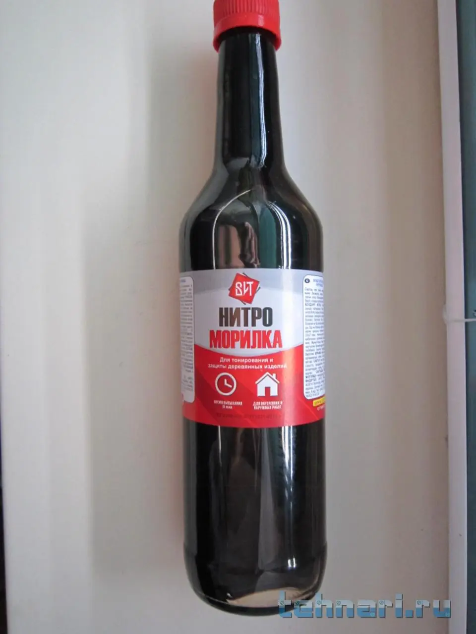

Сегодня походил по магазинам, в основном продают морилки на водной основе, выбор цветов скудный, купил такую, цвет дуб, (была светлей, цвет сосна) покрою в один слой и посмотрю, если нормально будет так и оставлю, если что покрою вторым , может быть третьим слоем.
Замучаетесь вы с нитро . На водной основе самое оно .
В интернете я читал что для шпона морилкой на водной основе если покрывать, то будет очень мелкий ворс, который после желательно удалить шлифованием.
Конечно интересно узнать почему проблемы будут с этой морилкой которую я купил ? Попробую один слой, не знаю что получится.
Нитро вы вряд ли сможете равномерно нанести тонким слоем , схватится сразу же за кисточкой . И при попытке разравнивания будут образовываться комочки . Надумаете нитро - обязательно потренеруйтесь на "кошках" .
Мелкий ворс свойственен при покрытии любой древесины любым составом кроме , наверно , зпоксидки . Так что придется после первого слоя в любом случае шлифовать . Разве что бук как у вас , он очень плотный и мелковолокнистый и ворса будет совсем минимум .
Конечно попробую сперва на другой деревянной заготовке, а там уже решу.
