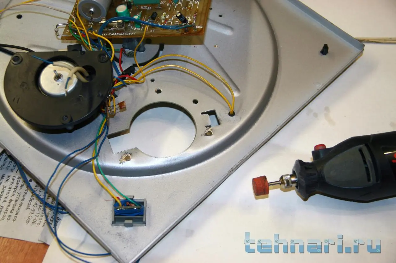

110-я , которая чуть в помойку не улетела , была мертва . Мотор не крутился , плата управления ЭПУ перепахана с кучей "соплей" и резаных дорожек , электролитики с выдранными выводами . Привел все в божеский вид , мотор заработал , но скорость не регулировалась (завышена ) и не работал автостоп . Виной этому послужили фоторезисторы . На скорости фр. имел постоянное сопротивление около 1 кОм , не реагировал ни на день ни на ночь . На автостопе вообще в обрыве . В местной лавке достал пару ФПФ-7 . Приготовился бежать к токарю
Но штатный фр. выдержал с честью сверловку
Все заработало .

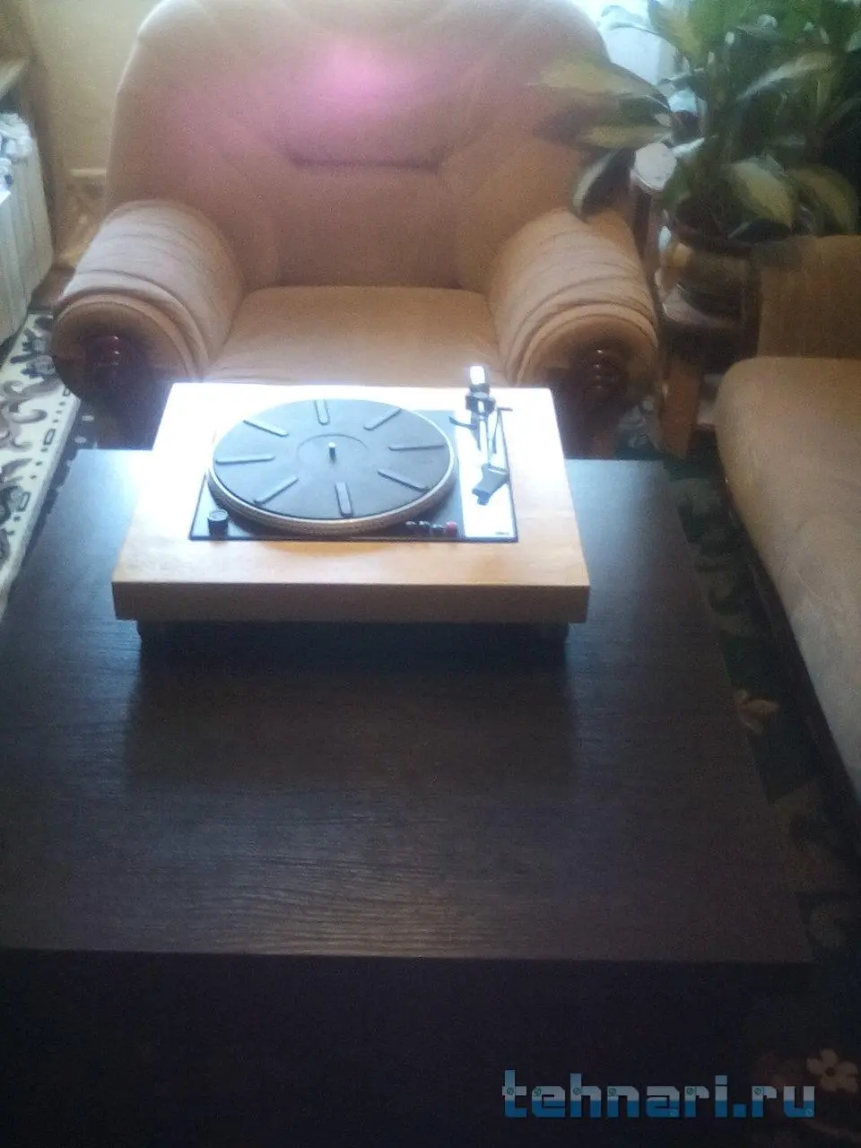

Да ладно , все нормально , понятно . Мне щас этот фонкор совсем не горит и тема , собственно, не о том . Думаю , что ЖАБУ задавлю и разорюсь на двухполярное питание от аккумуляторов . Но это так , факультативно . За схему спасибо ! Мне более важно освятить (или осветить ) в этой теме постройку нового "макентоша" с модернизацией механики ЭПУ . Определенная работа ведется в этом направлении , но вечная нехватка свободного времени все тормозит .
Вот потешу вас промежуточными фото
Фоторезисторы установлены и зазоры пролиты клеем ПВА-СТОЛЯР .

Нормально ! Я вообще люблю когда делают что-то своими руками !

Убрал заусенцы штамповки под "массивом" мотора
