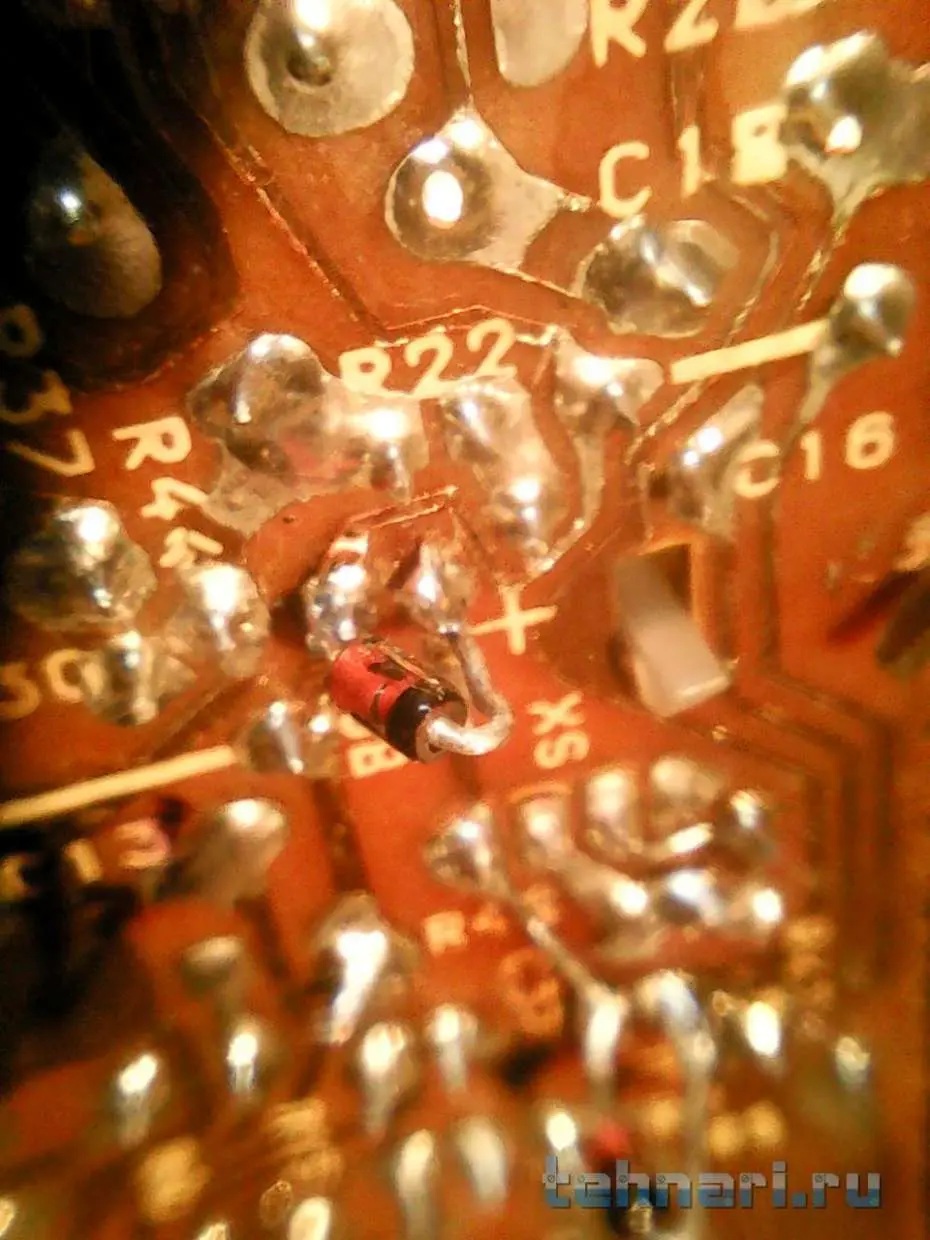

Ну наконец-таки добрался до паяльника.
Застабилизировал питание предусилителя. Штатные резисторы номиналом 1.2 ком понизил до 500 ом , стабилитроны припаял со стороны дорожек на выводы электролитов.
Параллельно-соединённые резисторы (1 ком, 0.5 ватт) чудовищно греются. Приподнял их над рядомстоящими электролитами, но это не выход, необходимо точно рассчитать их номинал.
Интересно то, что на штатных резисторах(1.2 ком) падало 15 вольт и они не грелись, хотя полуваттные были. Где тут собака порылась?
В блоке индикации имеется подобная стабилизация, КС515 ( vd 4\5) и 390 ом/1 ватт (R3\13) и не греется.

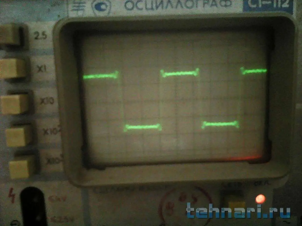

А пока суть да дело, поднастроил усилитель на предмет идентичности каналов. В клиппинг ни пред, ни оконечники загнать не удалось.
Но очень понравились осцилограммы .
в родной конфигурации на резисторах рассеивалось 0.213 ватта
на какое напряжение стабилитроны?

Изначально впаял 680 ом/0.5 ватт-греются. Ну я и запаралелил 2х1ком...
А стабы эти я специально купил 6 штук.
Можно попробовать последовательно набрать стабов типа д814а. Но что это даст?
1. измерь сколько вольт на стабилитронах
2. измерь сопротивление резисторов
3. измерь сколько вольт на резисторах падает
4. чудес не бывает
Слава, может ты преувеличиваешь? :)
они конечно должны греться, но не "чудовищно"
100 градусов нету?
