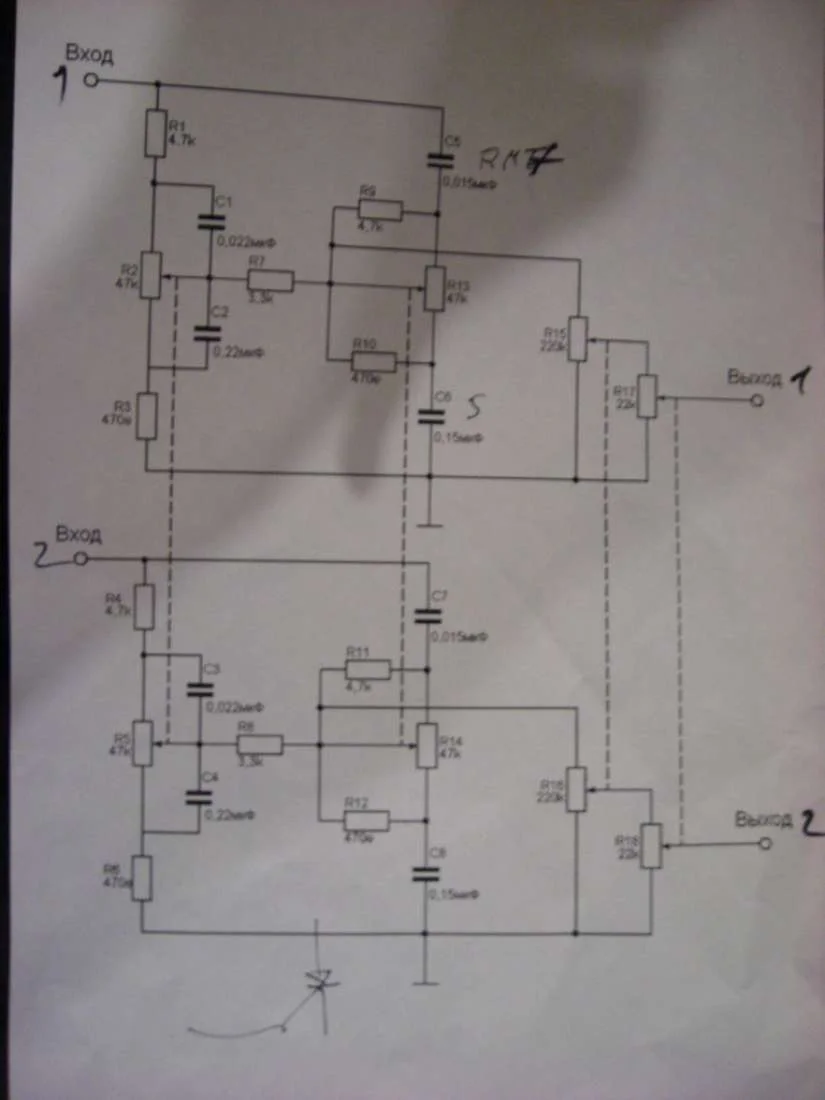

вот еще такая схемка нашлась
    27.9 KB · Просмотры: 1,242
Стандартная схема Баксандела... Нормально работает, только пассивная схема.
P.S. Можно поиграться с номиналами конденсаторов....
пасивный или активный стало уже не принципиально,главное что бы было отличное качество!
Качество неплохое.
найти б ещё печатку к ней,было бы вообще отлично!
Он пассивный. После него желательно корректор поставить, чтобы восстановить уровень сигнала.
А качество получше многих активных блоков.
корректор - в смысле предусилитель?
Почти. Он восстанавливает всё что скушали фильтры, делители и т.д. Тем самым восстанавливает стандартное напряжение линейного входа\выхода.
можно по подробней об этом?
желательно чтоб это было еще и наглядно)))

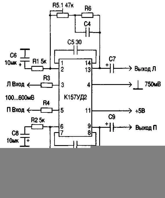

Предлагаю на к157уд2 вот эту схему:
    26.6 KB · Просмотры: 5,670
это случауно не такой как в радиотехнике у101 стоял?
я обеими руками за качество,а то меня эта к157уд2 не радует.

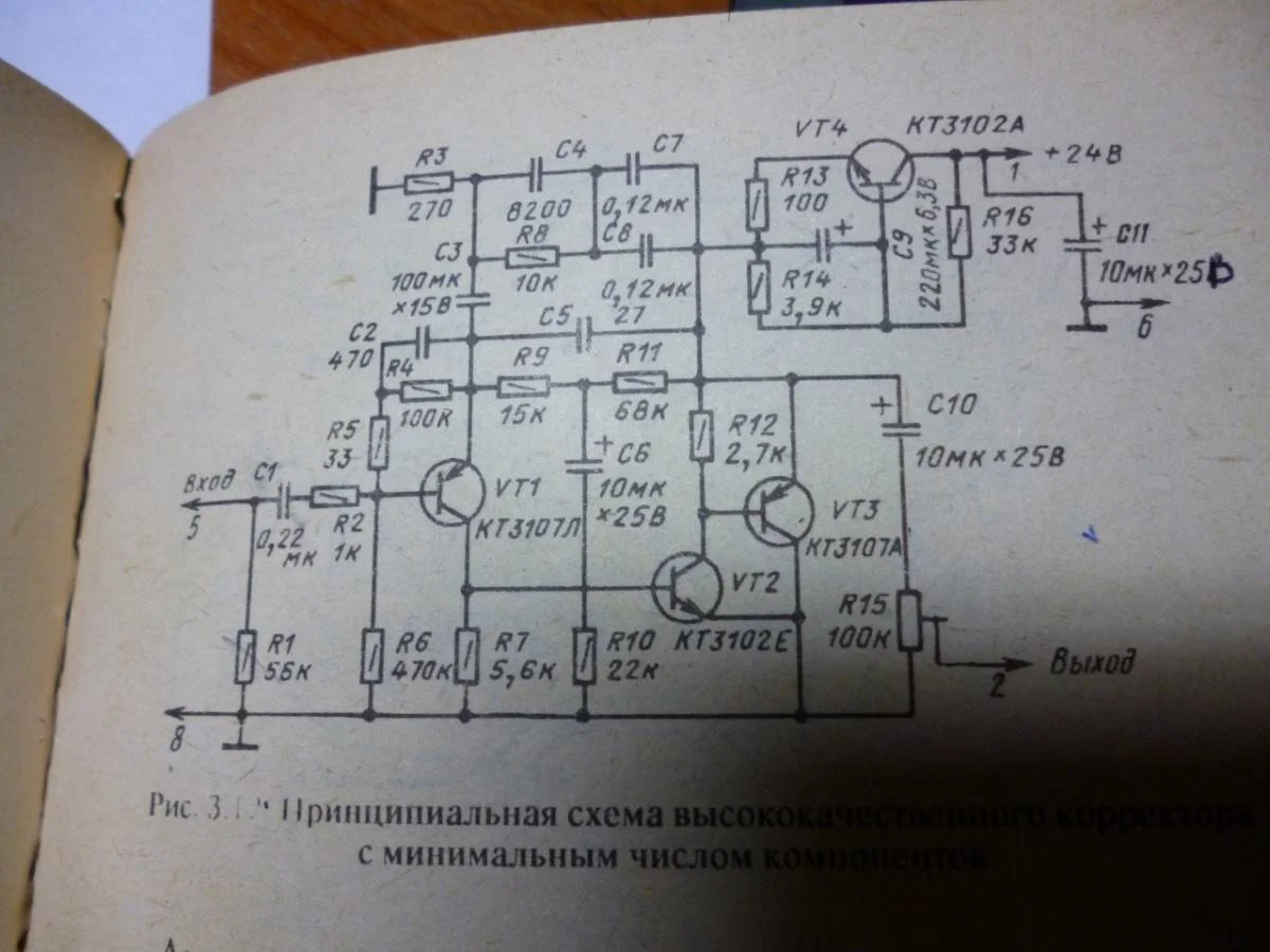

Вот нашел такую просто замечательную схемку (это корректор!)
И описание к ней
