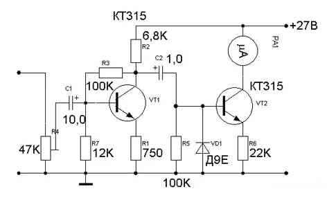

на максимальной громкасти стрелка намертво прилипает в отметке максимум,а на минимуме громкости лежит мертво!
Ты наверно не понял. На микросхеме TDA2822 делается усилитель, который подключается параллельно основному. А на выходе TDA2822 подключается стрелочный индикатор. Таким образом он у тебя будет показывать уровень входного сигнала, вне зависимости от громкости основного усилителя.
придется собирать простой маломощный усилитель конкретно для индикаторов
видимо да,не понял,и не собирал на тдашке усилок
именно этим я и планирую заняться
Зачем сумматор? Микросхема уже в стерео варианте.
Это самый идеальный вариант.
Эта микросхема решает этот вопрос:
но главная проблема в том,что бы движение стрелки не зависило от изменения громкости.
Потому что работает по логарифмическому принципу.
еще вопрос, Валер, в схеме конд. 47мкФ 35В обязательно 35В? :( под рукой нет такого, есть 25В и 50В не подойдет?
ВОТ схема
ВОТ печатка....работает всё чётко...
Это схема случайно не с переносного магнитофона "Электроника"?
