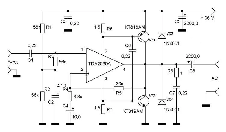

Вот неплохая схема. Работает отлично. Стоит недорого. Собирается за один вечер и не требует настроек.
    22.3 KB · Просмотры: 6,269
а какой в ней смысл,если тда2050 уже давно выпускают:tehnari_ru_860:
всё по питанию там хватает микросхемка в классе АВ трудится,и 25-30ватт она отдаст при питании от трансформатора 20-30ватт.
так что чем спорить о *прокисших щах* возьмите тестер и померяйте потребление микросхемы от трансформатора(мерять до конденсаторов или клещами по переменке),будете приятно удивлены:tehnari_ru_860:
Да много чего на белом свете выпускают! Здесь, просто, предлагаются разные варианты усилителей. На 2030 - тоже, как вариант! 2050 мне тоже импонирует. Я рад, что и вам она очень нравится.
