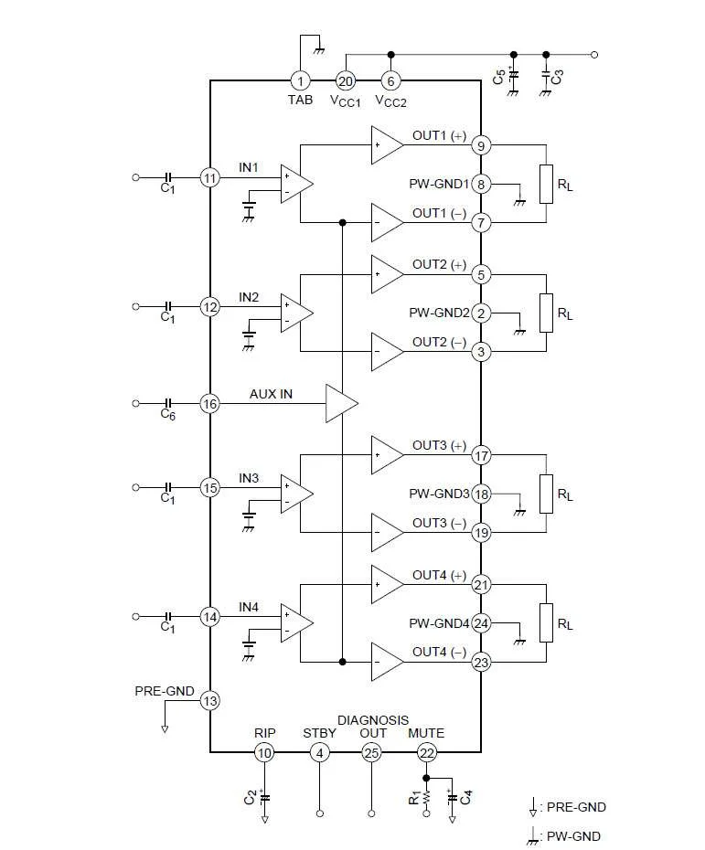

Есть у кого документация на TA8264AH?
TA8264AH

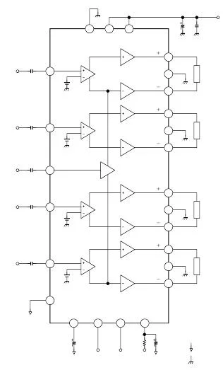

TA8264AH Стоит в магнитоле, помогите пожалуйста узнать или кто знает номерацию ножек микросхемы и где у нёё находится вход (R и L) чтоб подключить к этому входу другой усилитель ?

Нумерация ножек есть в даташите.
    36.9 KB · Просмотры: 4,906
Только не понятно почему 4 входа? можно все 4 объединить - на входа на землю + на все 4 канала ?
