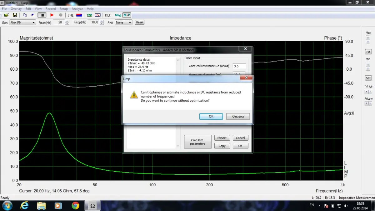

сегодня получилось откалибровать с помощью резюка
так же получил вот такие графики
при расчете параметров выдает вот такую ошибку
после нажатия ок выдает параметры
но опять же скажу параметры чушь,т.к дин на полу и не размят
Просто хочу спросить я правильно ли все сделал,и нормально ли арта померяла параметры,и да что это за ошибка вылетает???

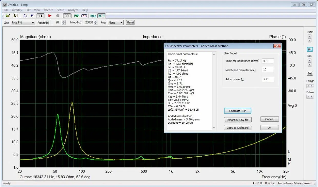

Не правильно. Вы, когда померяли импеданс без груза, забыли сохранить результат. Нужно было нажать "оверлэй", потом снимать импеданс с грузом. В который раз повторяю, читайте все внимательно, не пропускайте ни одной мелочи. А толку никакого.
Должно выглядеть так. Видите, тут два графика? Один с грузом, другой без него.
