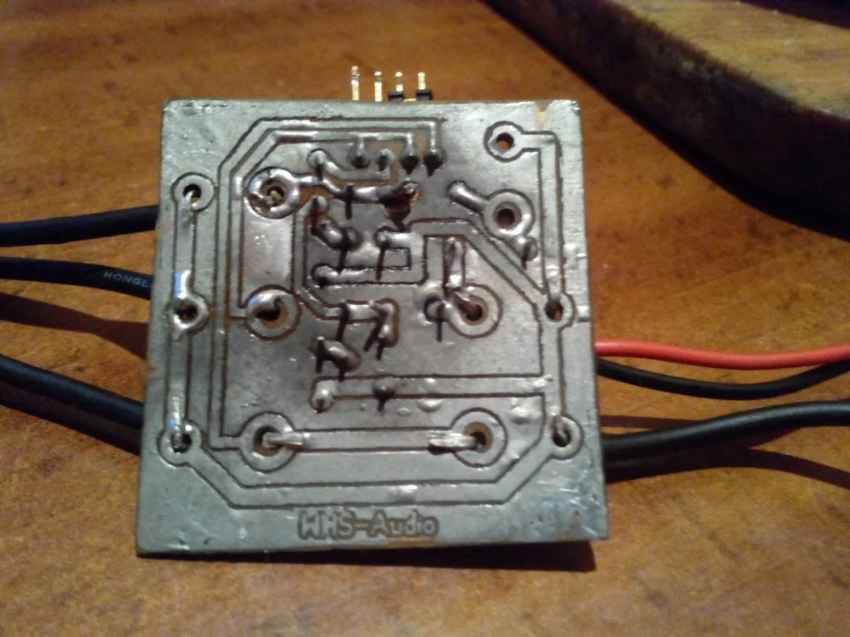

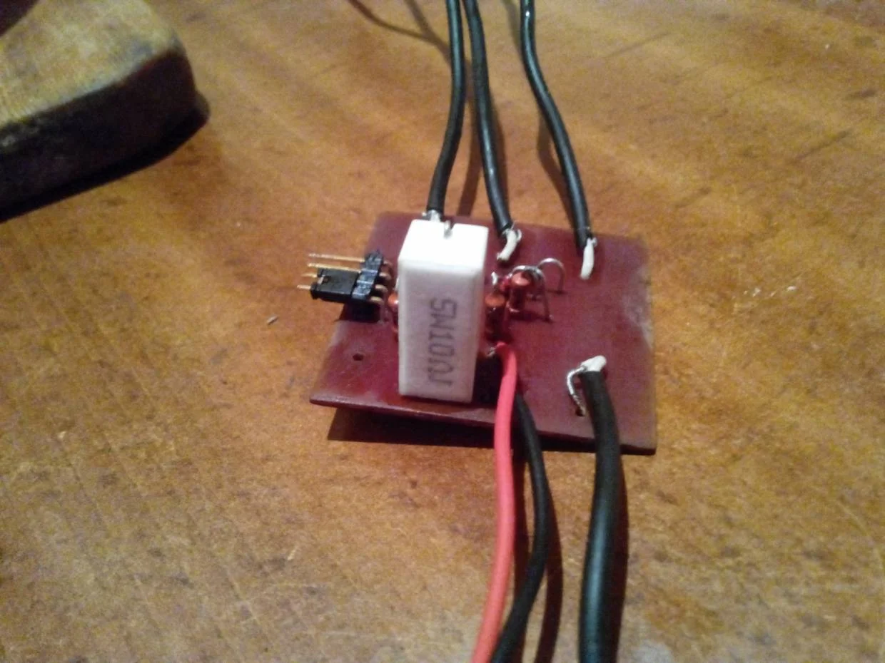

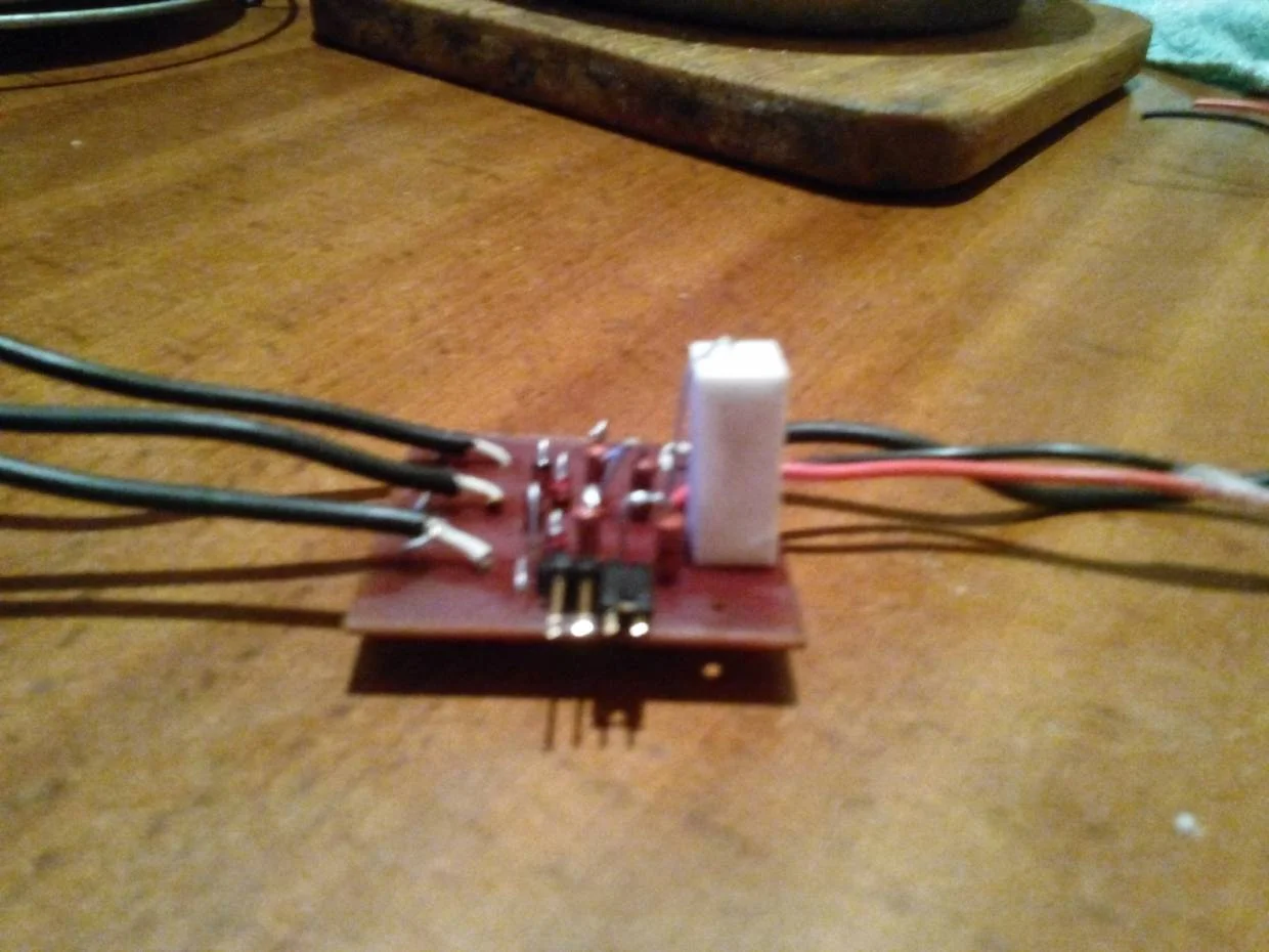

наконец нашел стабы на 3.3 вольта 1 ватт, сопротивление 9.9 ОМ(точнее не чем промерять),с спаял схему
вот собственно результат(пятно на плате -не высохший растворитель)

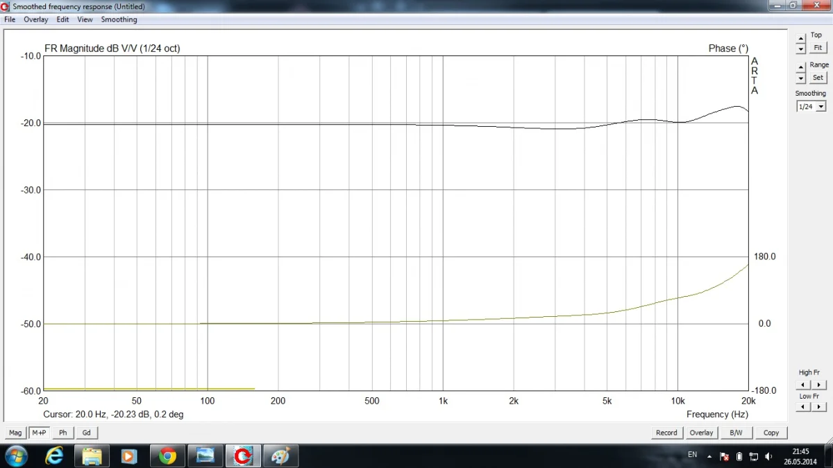

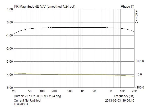

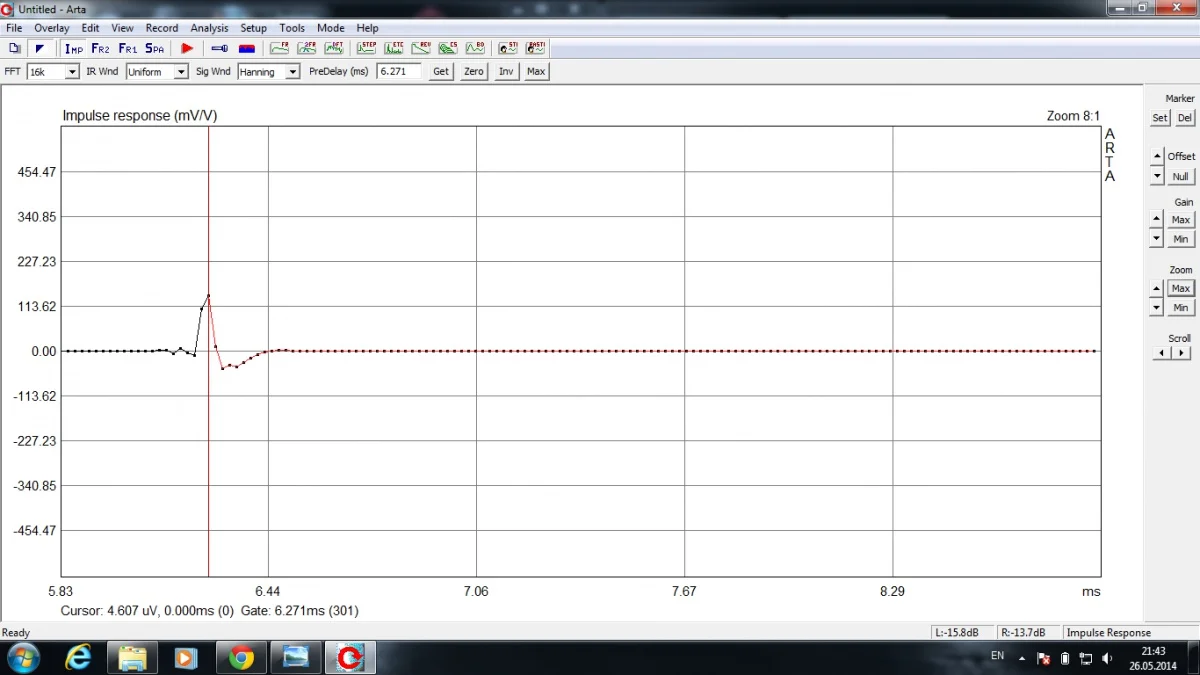

сегодня пытался настроить арту и вот что вышло
    29.4 KB · Просмотры: 208
    37 KB · Просмотры: 280

Если каналы перепутаны, то LIMP будет показывать погоду на Марсе :).
и вот что вышло
Первый блин комом, это нормально. Невнимательно читали статью, что-то упустили, галочки не там выставлены, и т.д.
С каналами левый\правый ничего не напутали? Должно быть так.
каналы-сначало пробовал откалибровать,арта вообще не реагировала,потом подумал что перепутал каналы и перепоял местами левый и правый канал,арта стала откликаться

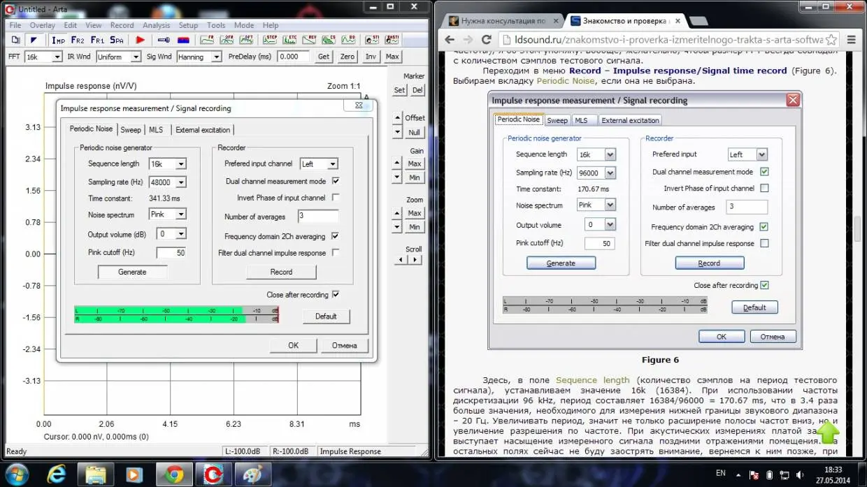

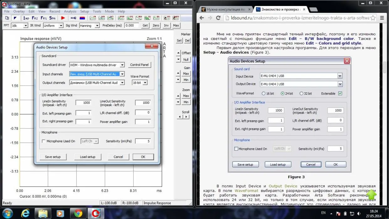

разабрался с выходами попробовал провести калибровку
выбрал звуковую
потом калибровка
потом выбираем кол семплов

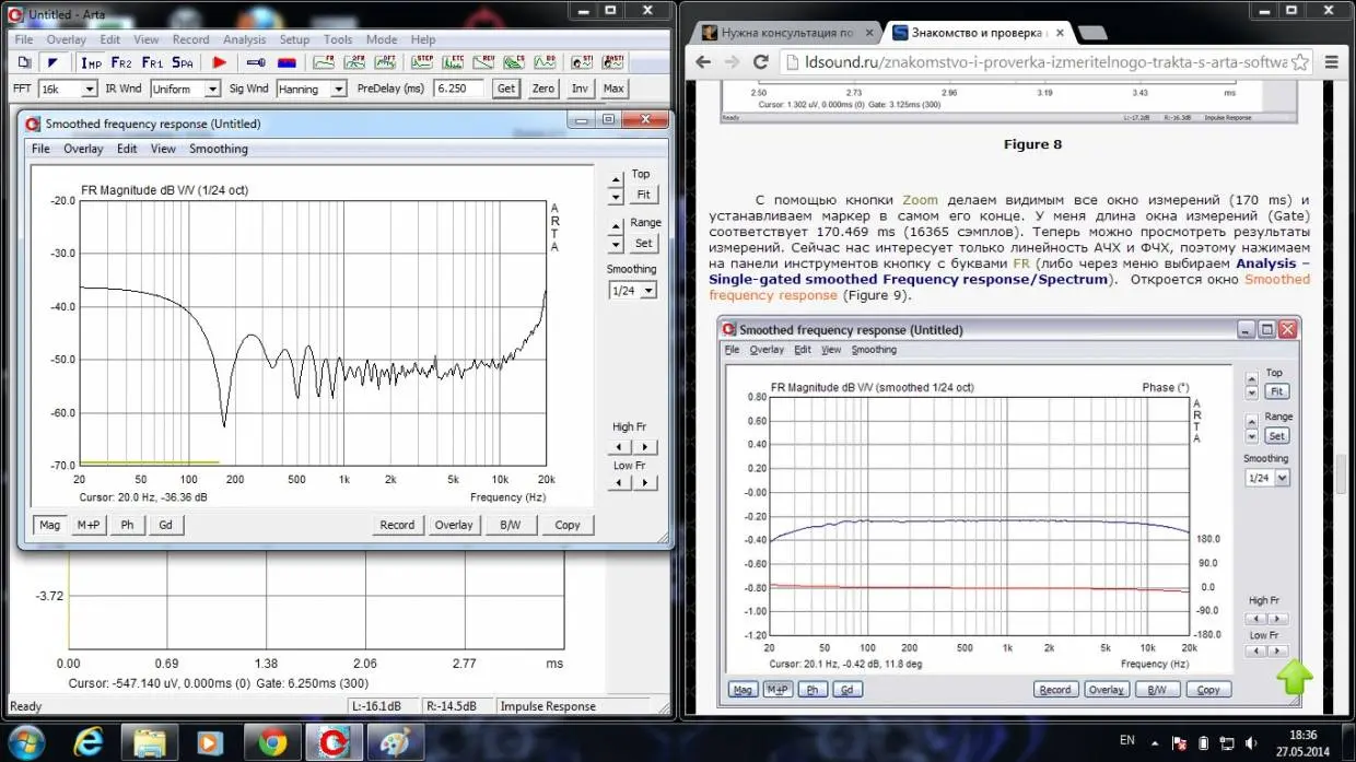

потом
потом
потом
потом
и в чем может быть прричина??
частоту дискретизации 96 не пробовал ставить?
пробовал,такая же чушь(((Дима говорит проблема в коробочке или в усе,я думаю может проблема в резисторах на робочке,там разброс был небольшой(2.87-3.2 Кома,431-415 ом).Думаю сделать новую плату и найти нормальные резисторы
Я бы начал с замены УНЧ, а уже потом (перебрав несколько разных УНЧ) принялся за коробку...
а что 2030а плохой унч???работает вроде норм,и советовали его для сборки(не вы,но все же)
Почему плохой? Причин ухудшения качества звучания УНЧ может быть уйма, плохое качество ИМС, обвесов, разводка платы, пайка, плохое питание и т.д. :)
