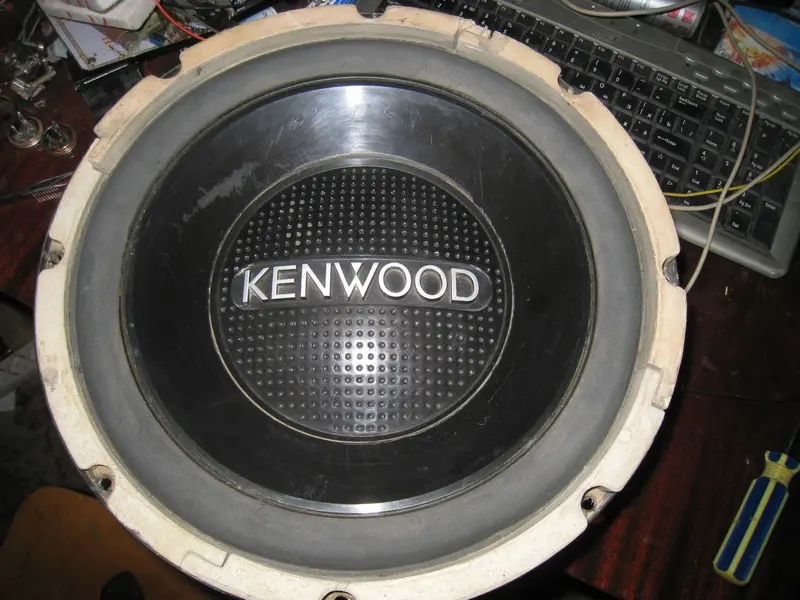

А я сегодня вот этого товарища изучал:
Не давил в своём коробе заводском 45л, так оно и понятно, где ж он будет играть то в этих ничтожных литрах...
Loudspeaker parameters:
Fs = 27.83 Hz
Re = 3.50 ohms[dc]
Le = 3111.56 uH
L2 = 0.00 uH
R2 = 0.00 ohms
Qt = 1.01
Qes = 1.14
Qms = 9.30
Mms = 114.40 grams
Rms = 2.151514 kg/s
Cms = 0.000286 m/N
Vas = 96.74 liters
Sd= 490.87 cm^2
Bl = 7.842991 Tm
ETA = 0.18 %
Lp(2.83V/1m) = 88.15 dB
Added Mass Method:
Added mass = 117.00 grams
Diameter= 25.00 cm
:D Когда динамик чистый фришник...

Дим, по моему это колпак, не хороший дифф в целом, пластик типа как на бутылках...
Сергей, последовательно в разных коробках?
