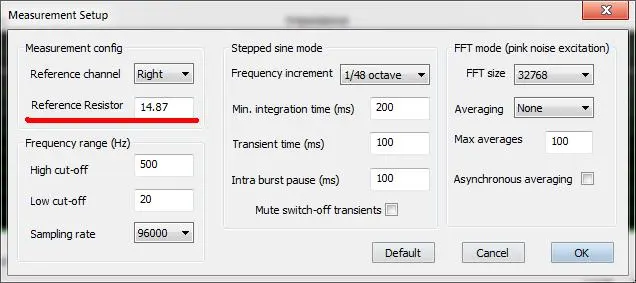

спасибо,а что скажите на счет калибровки и ошибки которая вылетает??
Reference resistor измерен и введен правильно? "Коробочка" с этим резистором правильно подключена к ЗК? У меня такое значение, у вас должно быть свое.
подключин правильно по плате WOLF Project(за что большое спасибо),а на счет измерян- то не очень точно 9.9 ома,я не смог наити нормальный прибор с малой погрешностью(((((
меряй сопротивление ГД точнее, а так же прислушайся к тому что сказал Димка :)
промерял китай цешкой,выдал 4.7 ома,замкнул щупы между собой(на цшке)-показало 1.1 ом,4.7-1.1=3.6 ома.Вот так я мерял сопротивление ГД

У вас есть знакомые, которые могут одолжить на время хороший омметр? От значения Rref и Re будет зависеть погрешность измерения.
Rref попробую на работе измерить(поспрашую по цехам нормальную цшку),а сопротивление дина,к сожалению нет возможности нормально измерить,у нас на заводе со вносом и выносом очень строго,а резюк в кармане пронесу)))
наконец,мне померели резистор,прибором fluke, и он оказался 10.11 Ом,так же в качестве усилителя использую ус от комповской маленькой колонки,сабственно и плату туда же хочу вставить,завтра выложу фото)и конечно осталось купить весы((((
