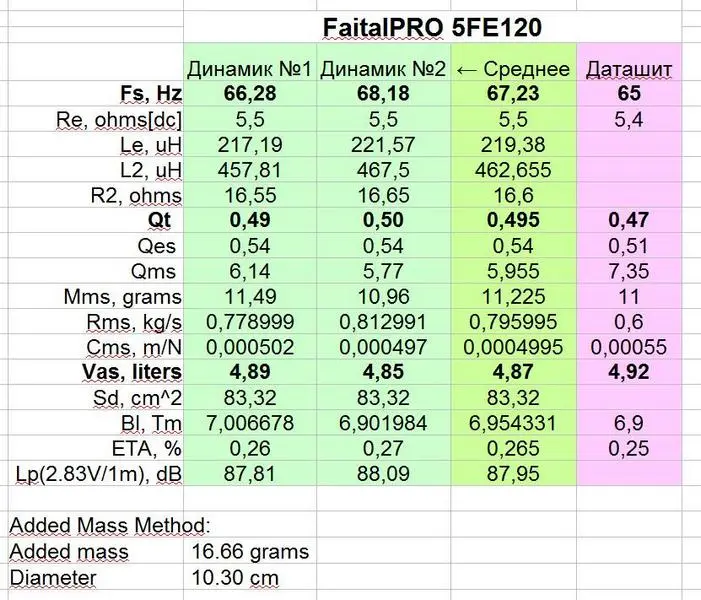

Как обещал, что нибудь померять, версией 8 (у меня раньше старая версия стояла). Но при расчете никакого меню с вопросом не вылезало. Странно. А вот результат.
С TSP явно что-то не так (добротность нереальная). Не слишком ли большой груз вешаете на диффузор? С грузом Fs должна быть ниже на 20...50%, в этих пределах. Диапазон измерений ограничен (по правой границе) до какого значения?
