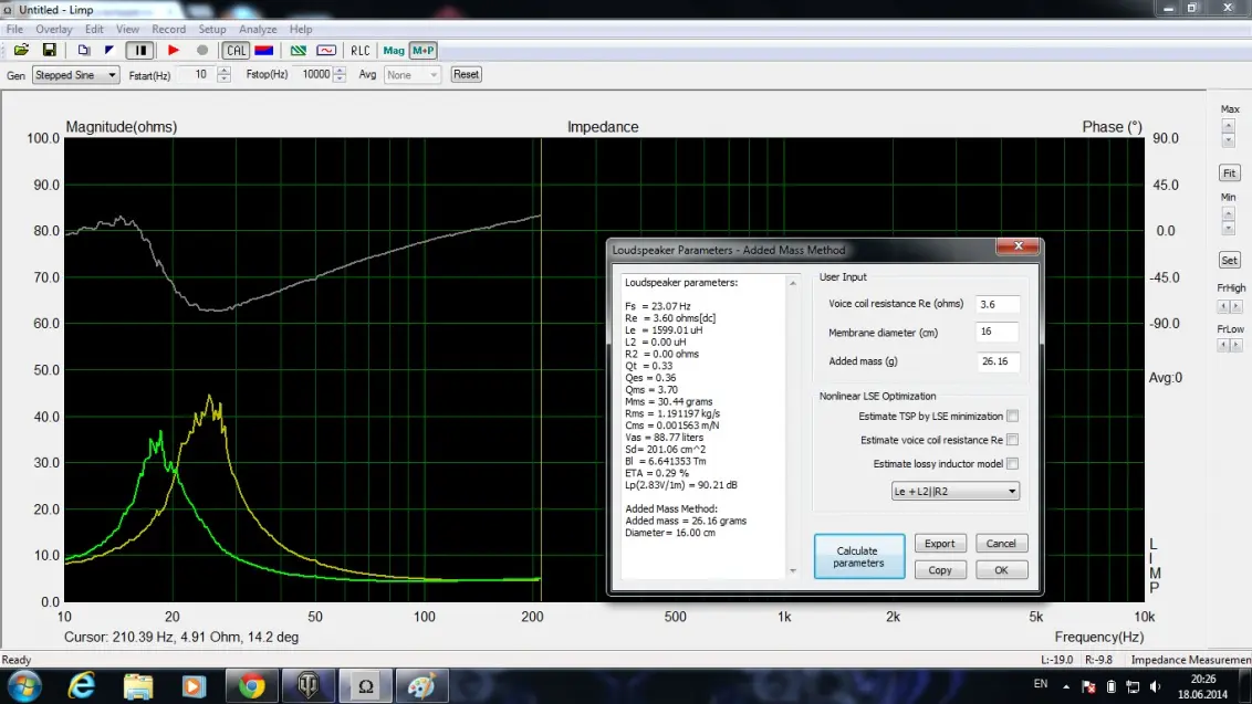

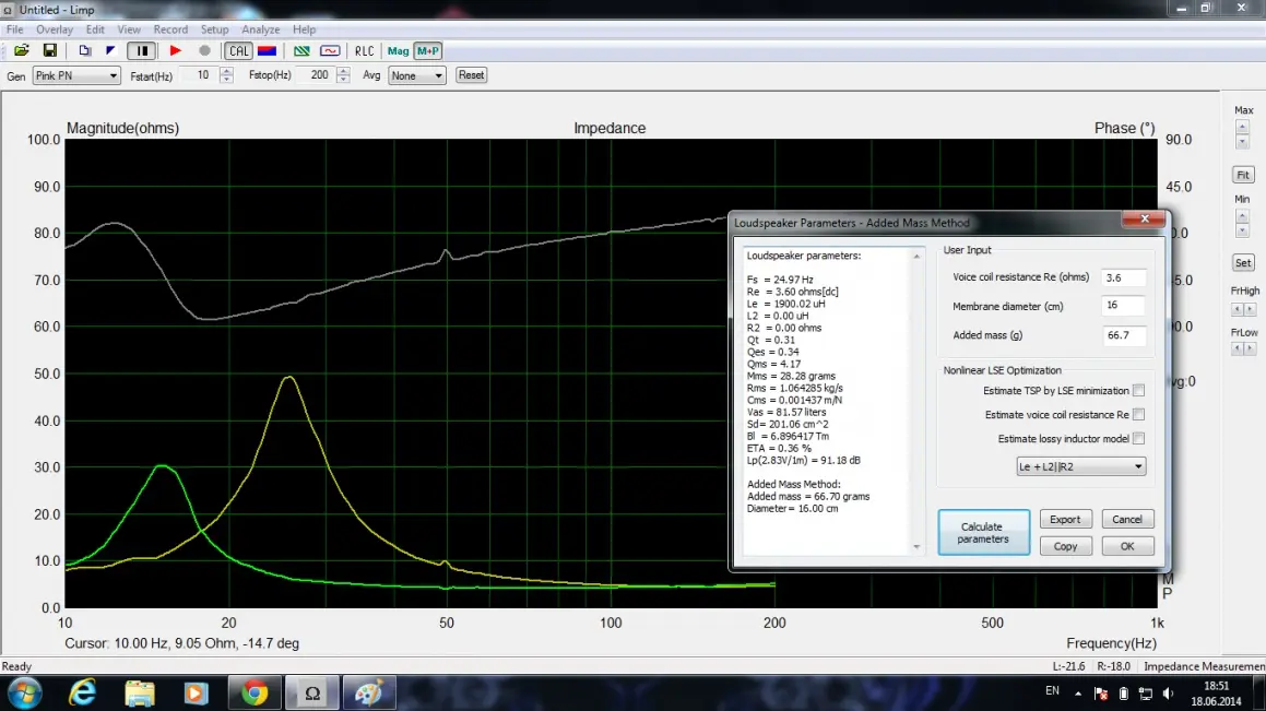

Да я тоже в шоке с этих данных, да и резонансная такая что многие сабы позавидуютС TSP явно что-то не так (добротность нереальная)
Да я тоже в шоке с этих данных, да и резонансная такая что многие сабы позавидуют)
Сергей, а у тебя эквалайзер в системе отключен когда меряешь динамики?

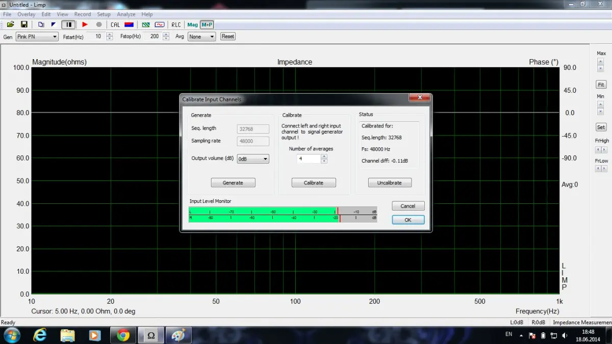

Я не вижу роста импеданса. Увеличьте измеряемый диапазон до 1000гц. Уровень сигнала нужно выставить на -10дб, а у вас -20 дб. Метод измерения шумом - малосигнальный, а вы зачем-то еще меньше уровень выставляете.
Попробуйте измерить не шумом, а шаговым синусом.
а что это у тебя за "забор" на последнем графике?

Ну как же никакого? Научился параметры снимать, а то что пляска с одним динамиком - это нормально, есть такие вот "загадочные" экземплярыстолько денег и времени а результата никакого(((
На синусе что-то у тебя "песочило" в динамике (груз скорее всего вибрировал). Попробуй по последним данным пробить корпусок в JBL или BB что они тебе скажут... (я бы забыл данные сейчас, но уже пора спать, на работу рано)![]()
Эх, забил по быстрому данные твои, уже больше на правду похоже - ФИ 38л. ЗЯ 20,5
по последнему (вроде он мозг делает)
А почему не подняли диапазон до 1К? Впрочем это сейчас не важно, при измерении синусом такой "щетки" быть не должно. Может быть пока оставите измерения, и соберете хороший усилитель, с нормальными разъемами?и вот на синусе(пипец оно долго)
Не груз. Без него ведь тоже самое. Может усилитель или разъемы виноваты. При замере синусом график должен быть самым чистым, но тут явно что-то не то с измериловкой.На синусе что-то у тебя "песочило" в динамике (груз скорее всего вибрировал).
