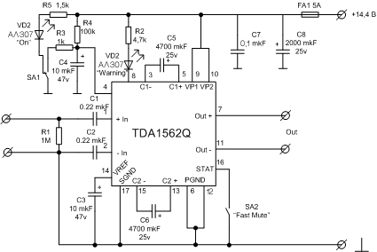

собрал усь тда 1562 по схеме ниже без режимов мюте и стендбай с3 и с4 поставил 22мкф 4ю и 16ю через 10ком но усь при увеличении громкости усь отключается тока на минимуме работает . в чем может быть проблема . печатную плату использовал фото ниже но как я говорил собрал не полностью а просто чтоб включить без режимов

да и звук идет если убрать р1 а с ним молчит ус

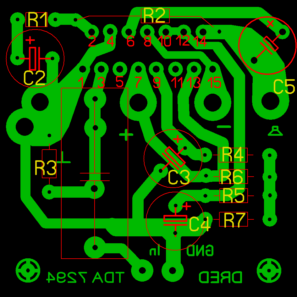

лови плату для ТДА7294,попраил плату из поста 8. Роль диода не понял.даташит не помню.нумерация как у схемы Bалерия из 1поста по ссылке
16 нога МС предназначена для включения в класс Н. Кстати он в приведенной схеме выключен, так как подключен на общий провод. Точно подключил к "+" питания?Если да, то попробуй 10 кОм уменьшить до 1 кОм и посмотри, что получится. Если нет других косяков, то должно работать.
А точно номинал не напутал?
да заработал после того как поставил 2200 мкф и 0.1м я думал они не нужны когда в блоке питания стоит кондер но на полную еще не включал так как ночь ) . но я не ставил воще р1 и вопрос для чего он воще нужен и какого номинала нужен если сигнал берется от компа телефона и тому подобных ? что такое режим н ? и главное вот я собрал на пп которой выложил и подключил по своему так как мне не нужны режимы мюте и стенд . еще раз повторюсь 14ю ногу через 25мкф на минус 4ю тоже 25мкф на минус и резистором 10к на плюс питания и 16ю через10к на плюс питания кстатье когда он сработал у меня 16я отсоединена была от плюса забыл провермить как сним работает и воще надо ли его соединить воще ? так вопрос стоит что либо изменить ? и что произойдет если увеличить или уменьшить резисторы 10к ?

вот сегодня измерил мощность тда 1562 он больше 25ватт не выдает питал от компа бп так и 5амперным 15вольтным . в чем может быть проблема ?
