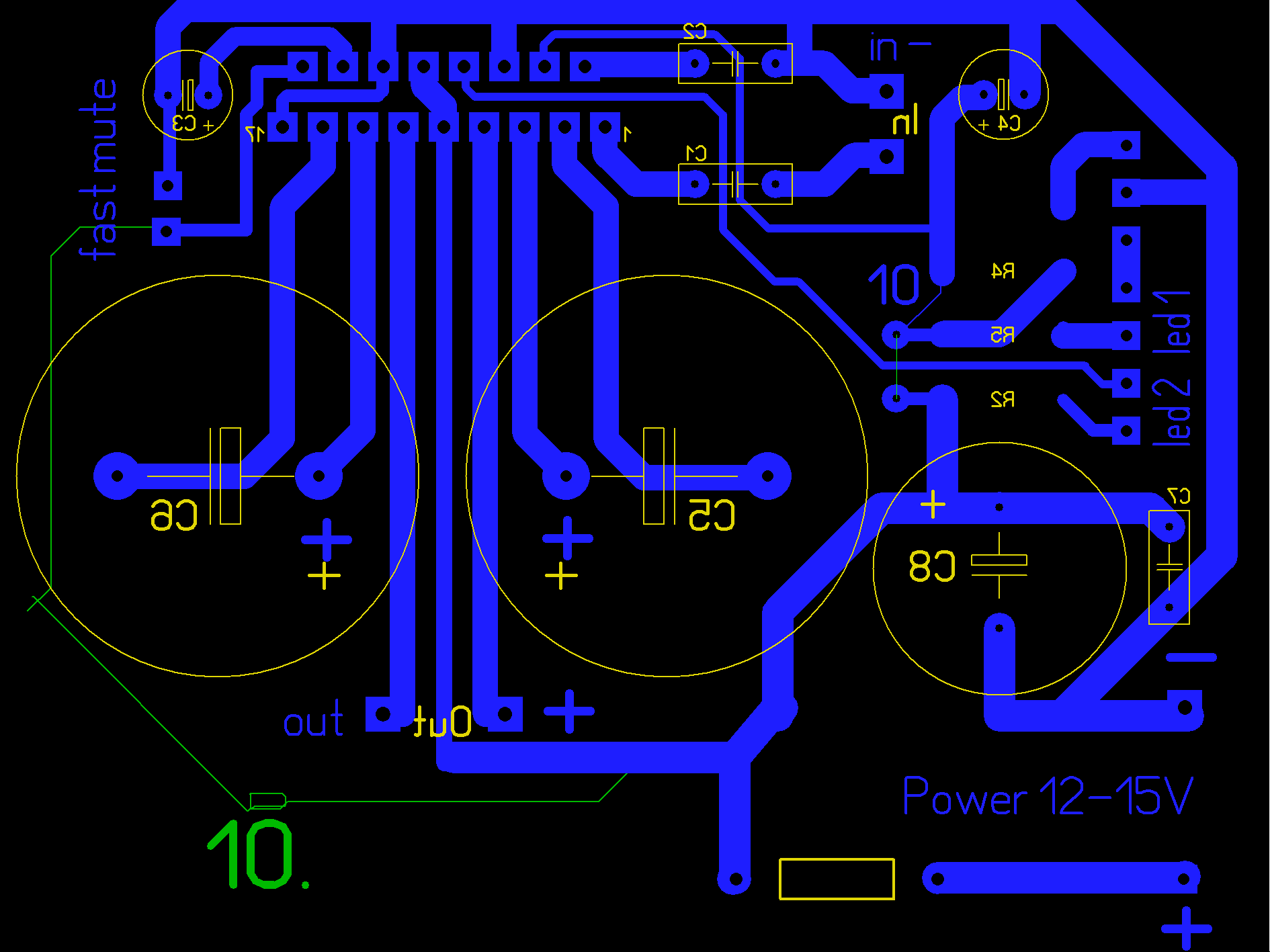

если кому интересно вот как я его собрал с4 с3 22мкф . 10 это 10ком .

слушай я не собираюсь слушать музыку резистором и я не гонюсь за точными параметрами мне просто надо чтоб усь выдал ту мощность которая она должна давать , хотья бы 40ватт а он больше 25 не выдает и это на максимуме . и хочу узнать почему
Потому что
бОльшую мощность эта микросхема отдает только в пике, а не постоянно...
да именно про эту микру в даташите наврали да обычно с другими микрами все правильно и там ясно написано кги0.5 55ватт ну пусть будет 40ватт и 0.5 это не пик 10% вот это пик . и что все кто на этом форуме писали усь на 50ватт это они все врали ?
даташит не врет. там сказанно максимальная КРАТКОВРЕМЕННАЯ мощность. и обрати внимание на КНИ при ней:)

ну посмотрел там написано минимальная 45ватт а не кратковременная. кратковременная 70ватт там . рас вы говорите больше 25ватт не выдает то смысл какой когда 1558 звучить так же громко
тогда что и тда 7294 выдает 30ватт если в даташите написано 70ватт кги 0.5
У Вас питание какое идет на 1562? Какая нагрузка (динамик сколько Ом?)? Какие конденсаторы С5 и С6 (схема из 9 поста)?
у вас питание на сколько я понял 12вольт 2ампера.и какую вы мощность хотите получить при таком питании? смотрите в даташите при каком напряжении какая мощность.

тс походу от 12в питает :))
питание у меня 15вольт ну 14 допустим и этот бп 5амперный а не 2х. динамик 4ома , кондеры с5 с6 4700мкф схема та которую последней выложил . а при максимуме гроикости от 40герц напряжение в питании был 12.8в и ток потребления 3ампера
ну да там написано14.4в у меня ведь тоже 15вольтовое питание и ток 5 ампер. да кстатье думал входное напряжение сигнала маловат подключил к автомагнитоле у него помоему 2вольта , напряжение выходного канала увеличился лишь на 1вольт значить и не в этом проблема.
ну я же уже говорил около 70ватт
может он у меня работает в классе б ? в даташите че то такое сказано сам не очень понял так как плохо перевелся ? там написано 20ватт в классе б и н классе 70ватт
Откуда 70Вт при 14В ? 20 Вт при таком напряжении на 4 омной нагрузке, на графике же видно
