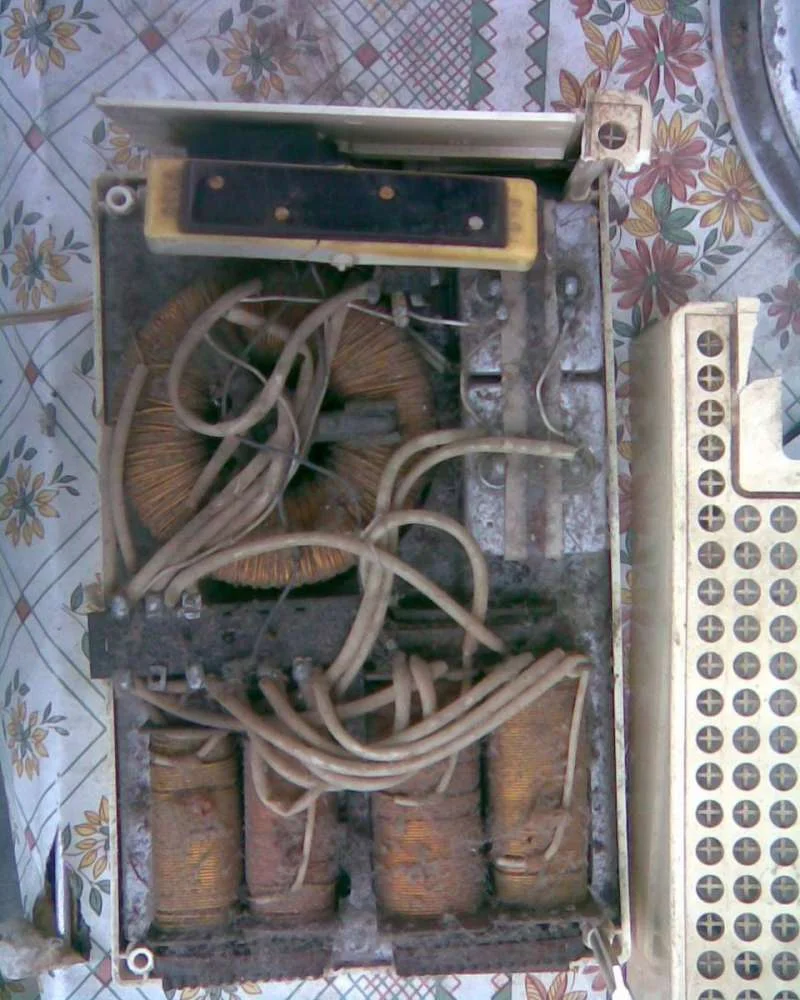

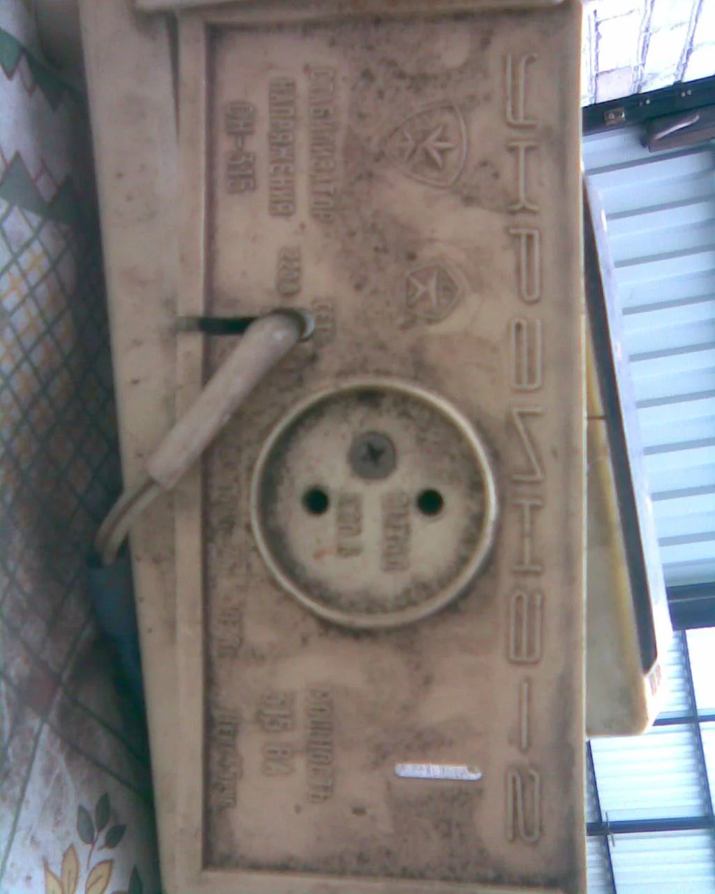

Попался старый стабилизатор напряжения сн-315, можно ли от туда выбрать более менее подходящий трансформатор для питания усилителя 1558Q, если что перемотать. И сколько вольт и ампер нужно для того что бы 1558 работал на полную мощность.
Позже выложу фото этого чуда техники.
Вот и фото
Можно ли выбрать от сюда что то?

Готовенькое выбрать не удастся т.к. сн-315 стабилизирует сетевое напряжение. Но тороидальный транс можно спокойно перемотать под 1558 или даже под что-то более мощное.
В курсе, это бытовой стабилизатор, чаще включали через него телевизоры ...
Чаще всего их на заводе мотали алюминиевым проводом. Если выковырять
трансформаторы и размотать обмотки, то можно использовать трансформаторное
железо для намотки нужных трансформаторов ... >>> Расчет силового трансформатора ... - Технический форум
А какой конкретно, и как перематывать(сколько витков и т.д)
Какой в смысле я понял что с круглым работать, а с остальными можно что то подобное сделать? И еще к примеру если я в дальнейшем буду делать усилитель на тда 7294, то от сюда усилитель можно взять какой нибудь, в последствии перемотать его и использовать, или они слабые для такого усилителя как 7294.
Если TDA7294, то тороидальный транс 2х22В, а расчет я давал ссылку выше ... :)
круглый сердечник обеспечит 200ватт (при условии что уложите провод хорошо)
я делал на таких сердечниках,получалось очень хорошо
2х22 то есть 2 обмотки по 22 вольта так? Но я где то слышал здесь в теме что тда7294 на 4-х омные динамики 29вольт Или как? С трансформаторами я еще совсем не знаком растолкуйте.
И еще мне с на данный момент нужен усилитель на 1558 с каким трансформатором можно работать, при том что круглый я хочу оставить для тда7294.
Вот когда размотаешь и выложишь геометрические размеры железок в мм,
тогда и можно сказать куда их можно и как. В каком месте мерить в ссылке
по расчету трансформатора есть ... :)
Хорошо, как размотаю скажу размеры.
