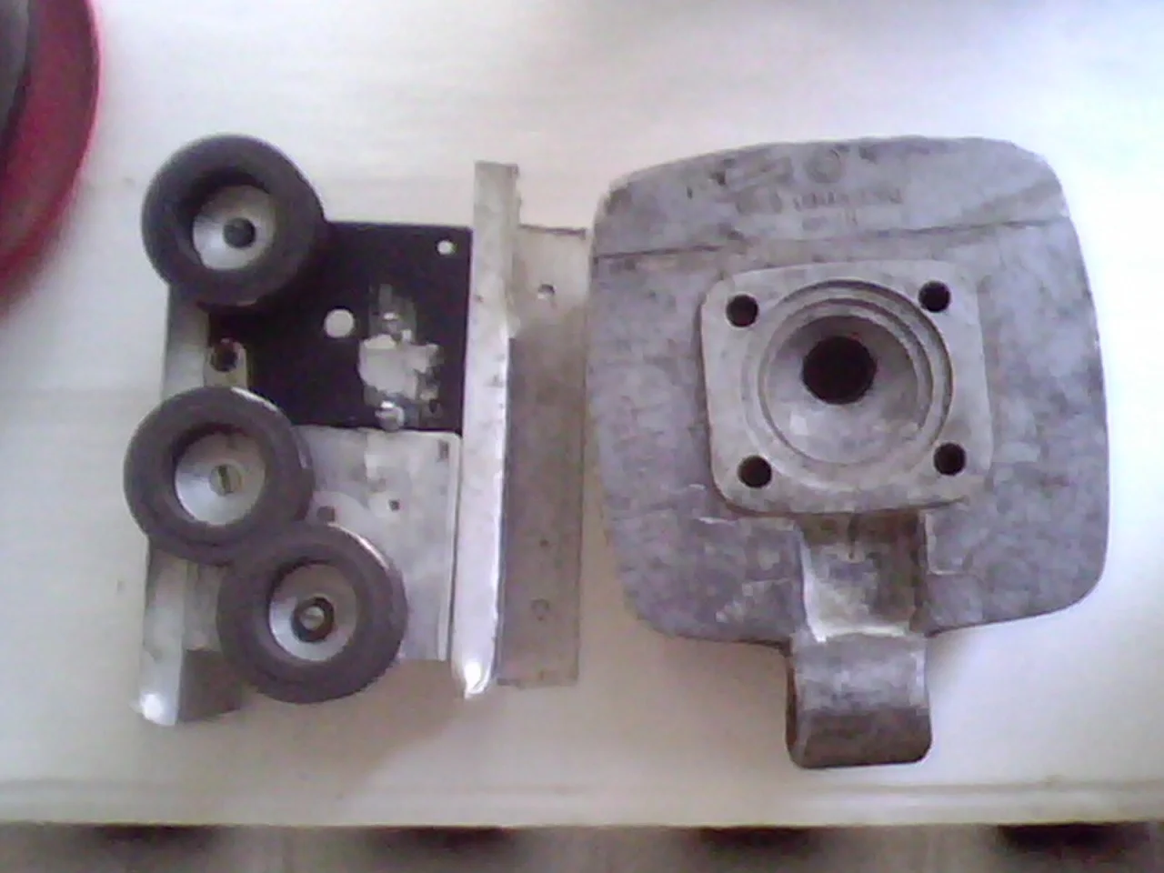

сегодня слушал музыку на этих колонках но радости на долго не хватило слушал на средней громкости звук более менее чистый но столкнулся с проблемой охлаждения микросхемы она быстро нагревается и разогревает радиатор если еще чуть прибавить громкости то палец на микросхеме долго держать не получается(горячая) нормального радитаора у меня нету приходится импровизировать тут та мне и вспомнилось что в сарае валяется головка от цилиндра советского мопеда типа карпаты итд. Хватит ли ее для нормального охлаждения микросхемы?? и можно ли ее вообще использовать??
Фото не мое нашел в интернете!
Судя по охладителю, она у вас должна от переохлаждения умереть! А в вашем случае, есть косяк в монтаже. Она так сильно греться не должна. Попробуйте установить цепь цобеля RC, так как может быть самовозбуждение на ВЧ.
На последней картинки фото головки от мотора на который он только собирается поставить микросхему. При самовозбуждении обычно идет искажение звука. Среднее положение ручки регулятора не есть среднее значение мощности усилителя. При высоком уровне входного сигнала усилитель может выйти на максимальную мощность и при небольших углах поворота регулятора.
Проверьте нагрев микросхемы без сигнала. Если не греется, значит самовозбуждения нет. Радиатор от мотора подойдет.
И желательно увидеть фото используемого сейчас радиатора рядом с линейкой (для сопоставления размеров).
К АВТОРУ...-На фото.- Что там делает КЛУБОК ПРОВОДОВ непонятной длинны??? Укоротить до МАХ необходимой и собрать а жгуты. А радиатора у МС и правда считай нет.

за старый радиатор строго не судить собирал из всего что под руку попадалось вес старого радиатора приблизительно 200 гр вес нового приблизительно 600 гр)

радиатор поменял про результат сообщу как поганяю усилитель немного немного!
