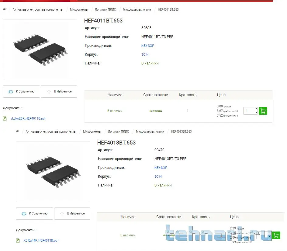

Схема см пост 5, так же не сложно получается, и дешевле ардуино.
микросхемы обойдутся 1 доллар, (24 грн), микросхемы распространенные, дешевые, питание от 3 до 18в.
7 микросхем HEF4013 и 2 микросхемы HEF4011.
