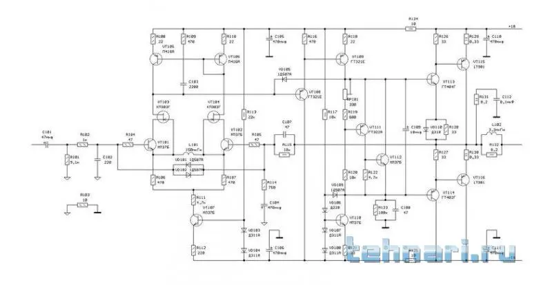

Нужна схема УНЧ на германии

Желательно с двухполярным питанием +/-12 В. Спасибо !
Вот посоветую Филина собрать. Правда с таким питанием как у него, усилитель будет склонен к самоликвидации, но с +/- 12 вольтами будет работать отлично. Оригинал в брошюре " В помощь радиолюбителю N-91"
Кстати , там тоже очепятка, R5 - 20 Ом.

На коте WP разобрал его по винтикам, и объяснил все его недостатки - а их целая куча, кстати... и о самоликвидации тоже упомянул. Взамен предложил свои варианты, и с однополярным, и с двухполярным питанием
Про недостатки его я знаю, но и в первоначальном варианте он неплохо работает.
Если убрать его недостатки, ваще с крмневыми не отличить будет.
Я б вывернул бы его наизнанку, в дифкаскад обратные транзисторы, типа МП37, а в усилитель напряжения высокочастотный, типа ГТ321 или на крайняк П605. Тогда и качество вырастет и корректироваться он будет хорошо. Но это из области "если бы я его делал"
Ежли хочется изысков, то есть такая схема на германии от WP (он же Владимир Перепелкин с БРЗ Вега)

Кремнивый транзюк присутствует, это уже не по канонам.
дифкаскад надо на МП 37 делать, а в УН ГТ 321 ставить, вот тогда будет всё пучком.
Да, спасибо большое за схемы , буду что-то выбирать, но главная проблема таких усилителей - найти все нужные германиевые транзисторы )) П214 , и МП37 у нас ещё реально найти даже новые , а вот из серии ГТ (402 , 404 и т.д) это уже намного сложнее ). 21 век все таки уже )) Но буду искать. Сейчас у меня есть штук 10 МП41, пару ГТ 308 , ГТ 403 , и с десяток диодов Д220, много Д18 и Д20. Перед этим паял недавно примочку гитарную Фузз фейс, там тоже надо германиевые транзисторы , ещё и отбирать их по Hfe , чтобы правильно режимы работали
Ну тогда и я перетащу сюда пару схем из его же темы с соседнего форума, и за его же авторством. Одна из них - с максимально высокими параметрами, если не считать отступлением от канонов применение полевиков

Первая, зер гуд! Вторая тоже, но навороченная, чуть что, ищи новые транзюки.
Насчёт кремневых диодах, в вольдобавке, в защите от насыщения, можно применить и германивые, а вот в источнике тока, их количество, при применении германивых, придётся увеличить. Со стабилитронами намного сложнее, но можно применить древние Д808, тогда будет почти Айс!

Я бы всётаки советовал бы делать " Электрон 20 ", единственно вывернув входную часть. Первым транзистором поставил МП37, а вторым ГТ321. И получится просто и сердито.
Вот нашёл схему от Владимира Перепёлкина и советую её и делать.
Простенькая и правильная.
