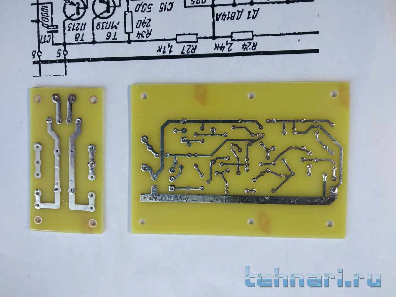

Вот сделал печатки под один канал и БП . Скоро буду паять

Очень "экономный" подход к использованию тексталита.

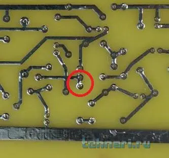

А здесь что, "сопелька"?
Нет , это не сопля а площадки под подстроечник , так и надо. Насчёт экономности текстолита - это тоже так надо по бокам места для крепления радиаторов выходных П214 . Я всегда предусматриваю все мелочи.

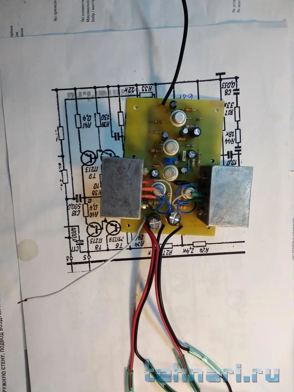

Вот допаял один канал германиевого усилителя, все транзисторы МП 41, 36 и П214А. Вопрос - что регулирует подстроечник 47 кОм - ток покоя выходников или половину питания на выходе ?

Половину питания на выходе.
Ура, усилитель запустился сразу без проблем . Напряжение пока подал 12 В , прикоснулся пальцем ко входу - усилитель живо реагирует . Половина питания выставляется . Буду теперь оценивать звук ))) всем спасибо за помощь , буду скоро паять второй канал )
