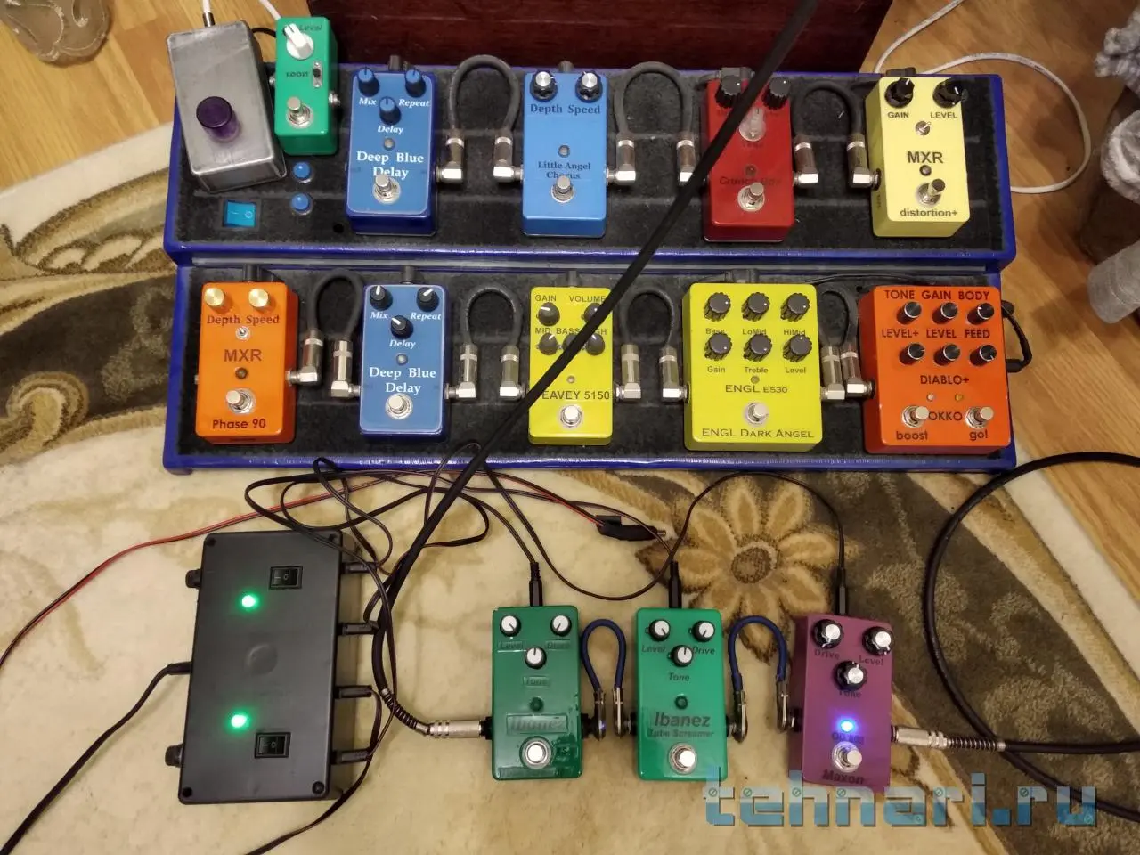

Та нееееет))) Для гитарного звука у меня вообще отдельный аппарат - ламповые усилители , ламповые преампы и штук 30 примочек разных , все сам делал. Сфоткаю как то это все чтобы вопросов не было )) Но вообще в гитарном звуке на германиевых транзисторах только Фузз фейс в принято делать , у меня они тоже спаяны на разных транзисторах. Оконечники в гитарном звуке лучше ламповые , чем на германии.
Вот фотки основного моего гитарного оборудования , которое я спаял сам. Большинство трансов для усилителей мотал и рассчитывал сам, кроме торов... Сейчас в основном играю в двухканальную Ректу Меса на паре 6П3С, двухтакт , мне очень нравится как они звучат в оконечнике. Кроме этого ещё есть Маршал JCM 800 на паре EL34, и ещё некоторые преампы. Германия здесь нигде нет )) Тяжёлая музыка это лампа в основном.
