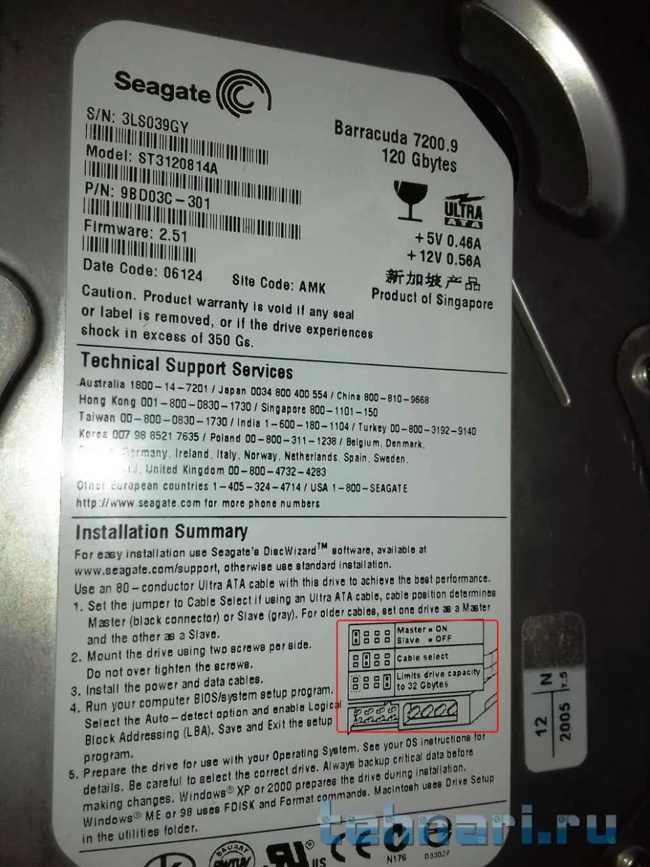

А чем я рискую?
Удалял перемычку совсем-не помогло.
Если я её переставлю в другое крайнее положение, то возможны 2 варианта: если картинка не врёт, то выберу макс. ёмкость в 32 Гб, а если врёт, то выберу МАСТЕР))
Хотя если картинка врёт, то определялся бы как 32 Гб...
Низкоуровневое форматирование, равно как и программа восстановления ёмкости, при установленной перемычке может дать непредсказуемый результат.
Не рискуешь ничем, в крайнем случае получишь прекрасное металлическое зеркальце с дыркой, пару мощных магнитов и немножко алюминия для сдачи на цветмет.
Я не знал, что перед LLF надо удалять перемычки..
Имел в виду НИЧЕМ НЕ РИСКУЮ при работе в Винде.

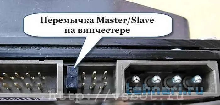

Так в каком положении должна быть перемычка перед LLF? Или её надо вообще удалить?
    112.2 KB · Просмотры: 83
Я бы удалил и форматировал как slave без прочих ограничений, раз уж есть сомнения.
слева первый мастер
    23.6 KB · Просмотры: 124
возьми винчестер и сделай как на фото
перевёрнуто может быть я же говорю 1 или 4
    23.6 KB · Просмотры: 118
вот фото пробуй
    9.1 KB · Просмотры: 31
Друзья мои, я же не совсем пальцем деланный))) Именно в таком положении (крайнее левое, МАСТЕР) перемычка и стоит. Показывает 40 Гб. При удалении перемычки-тоже 40 Гб. Попробую в крайнее правое. По идее должно показать 32 Гб.
