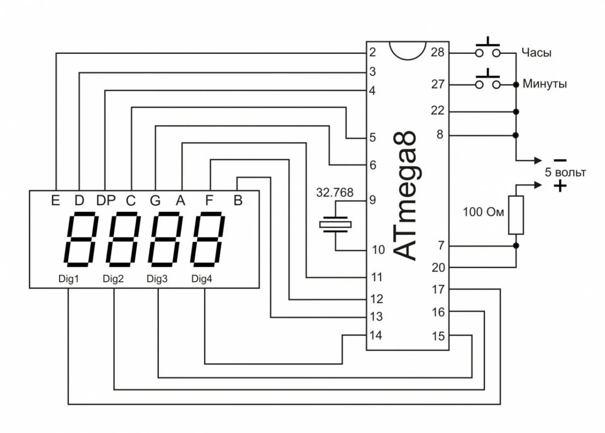

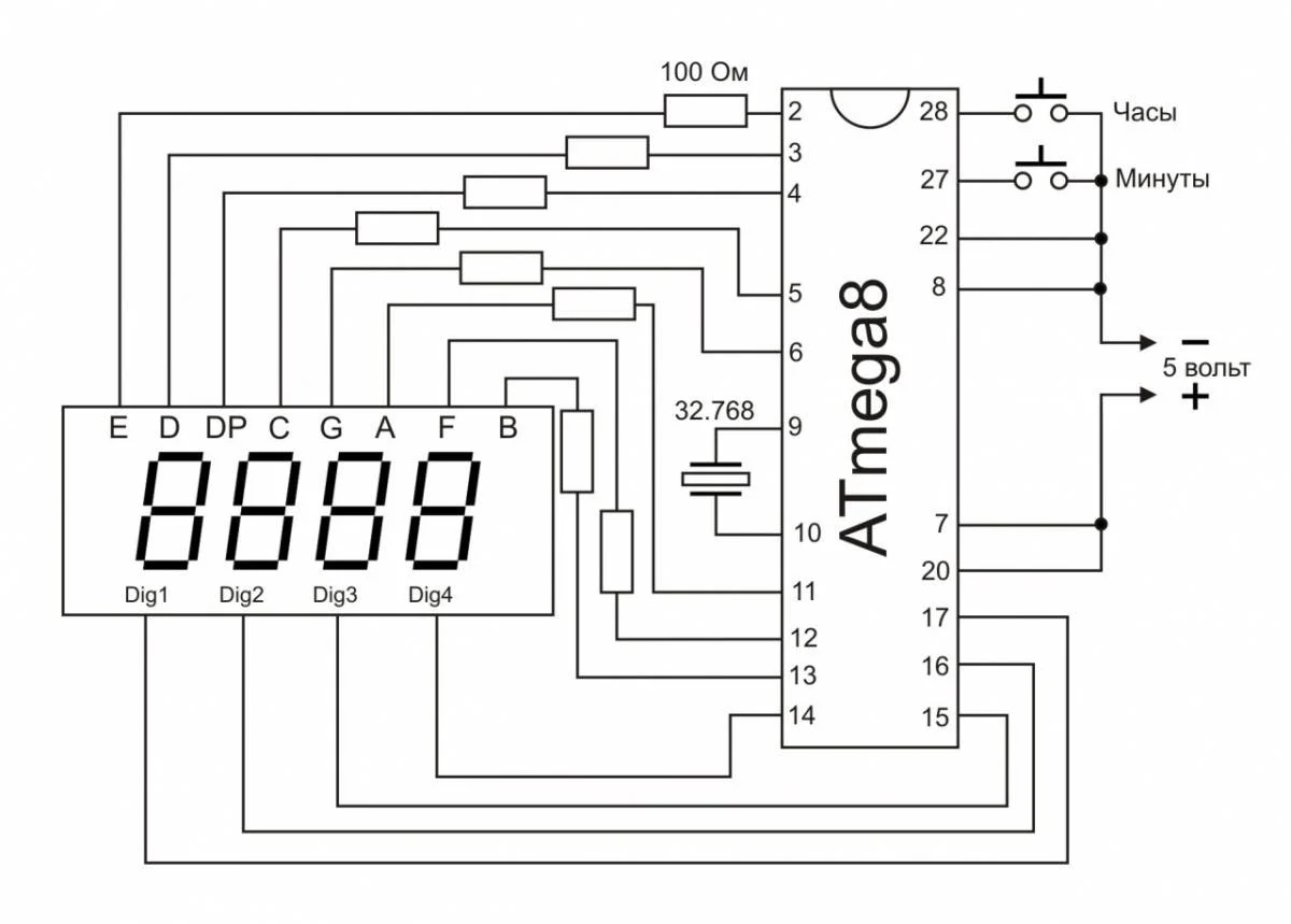

Прислали мне тут намедни схемку часов с просьбой проверить их работоспособность. Схема крайне простая и именно этим она меня заинтересовала.
Как видно из схемы, в этой конструкции всего несколько деталей, однако меня смутило то, что питание на микроконтроллер подаётся через резистор. Скорее всего это было сделано для того, чтобы сэкономить на резисторах в цепях анода индикатора и тем самым понизить ток индикатора до приемлемого уровня.
Для сборки потребуется микроконтроллер ATmega8, кварц с частотой 32.768 Герц, резистор 100 Ом, и любой индикатор с общим катодом. Ну и пара кнопок для установки времени.

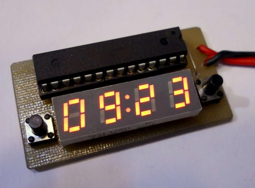

Для начала я собрал часы по оригинальной схеме.
Посмотреть вложение 60040 Посмотреть вложение 60041
Вот что получилось.
Посмотреть вложение 60035 Посмотреть вложение 60036 Посмотреть вложение 60037
Как я и предполагал, яркость индикатора неравномерная и явно недостаточная. Всё дело в том, что потребляемый ток получается плавающим из-за разного количества включённых одномоментно сегментов индикатора, которые в этом случае подключаются параллельно. К примеру восьмёрка светится очень тускло, а единица - ярко. На мой взгляд, крайне неправильно ограничивать ток таким образом, чтобы исправить эту ошибку я немного изменил схему.

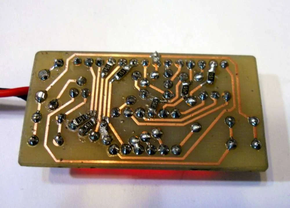

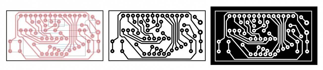

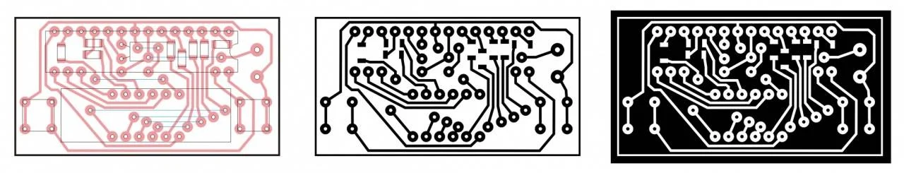

Несколько поменялся и рисунок платы.
Посмотреть вложение 60042 Посмотреть вложение 60043

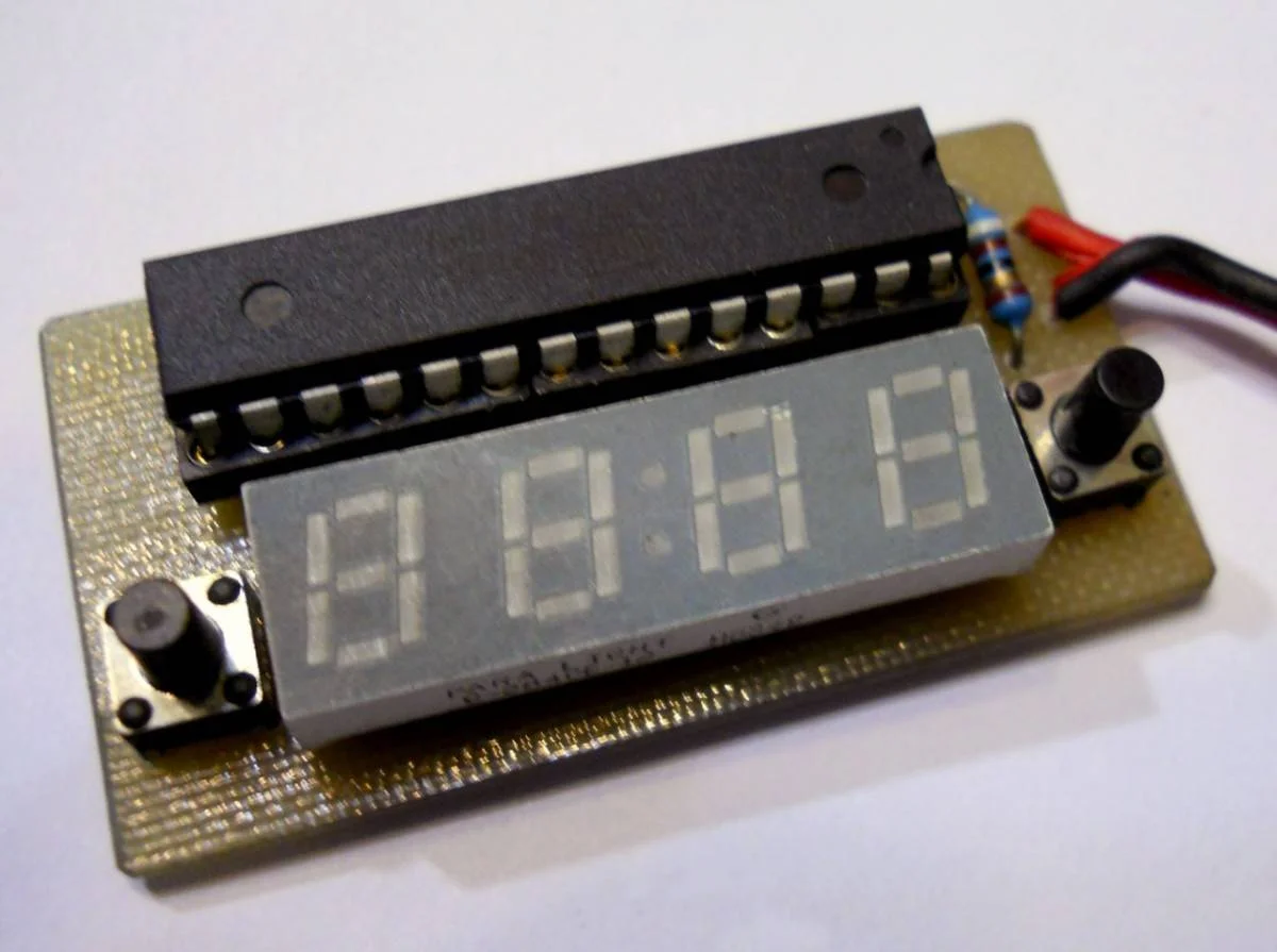

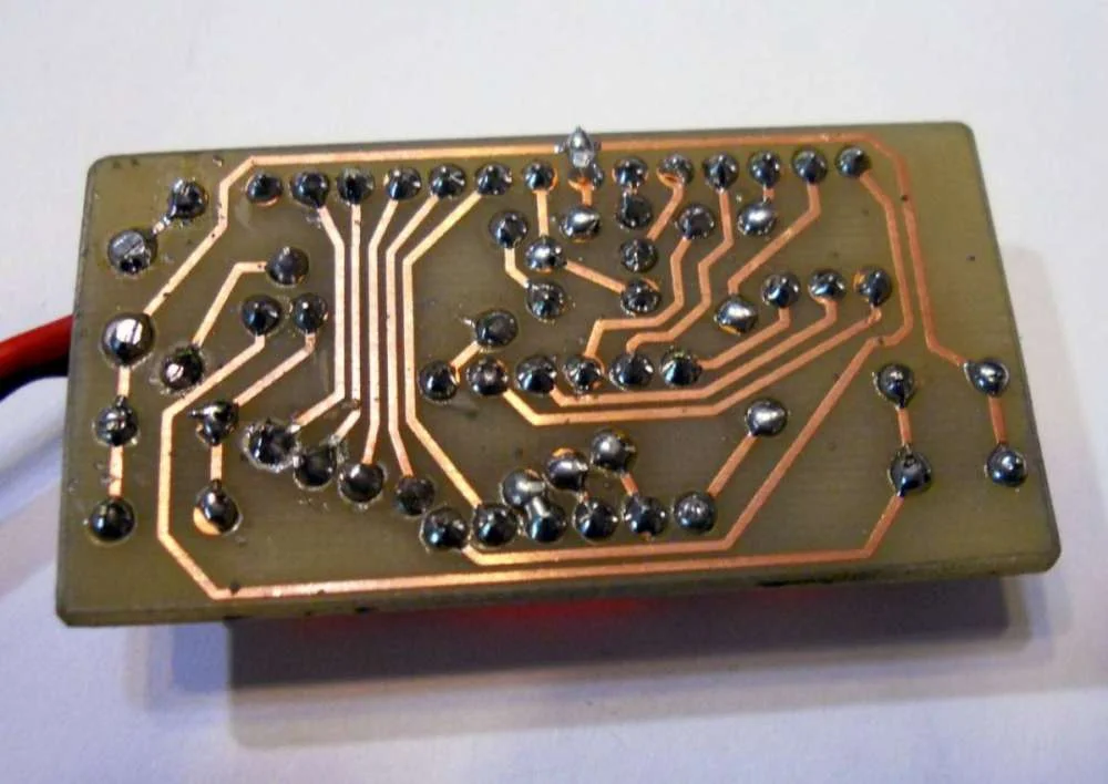

Я не стал делать новую плату, а просто перерезал дорожки и впаял резисторы по 150 Ом, а резистор заменил перемычкой.

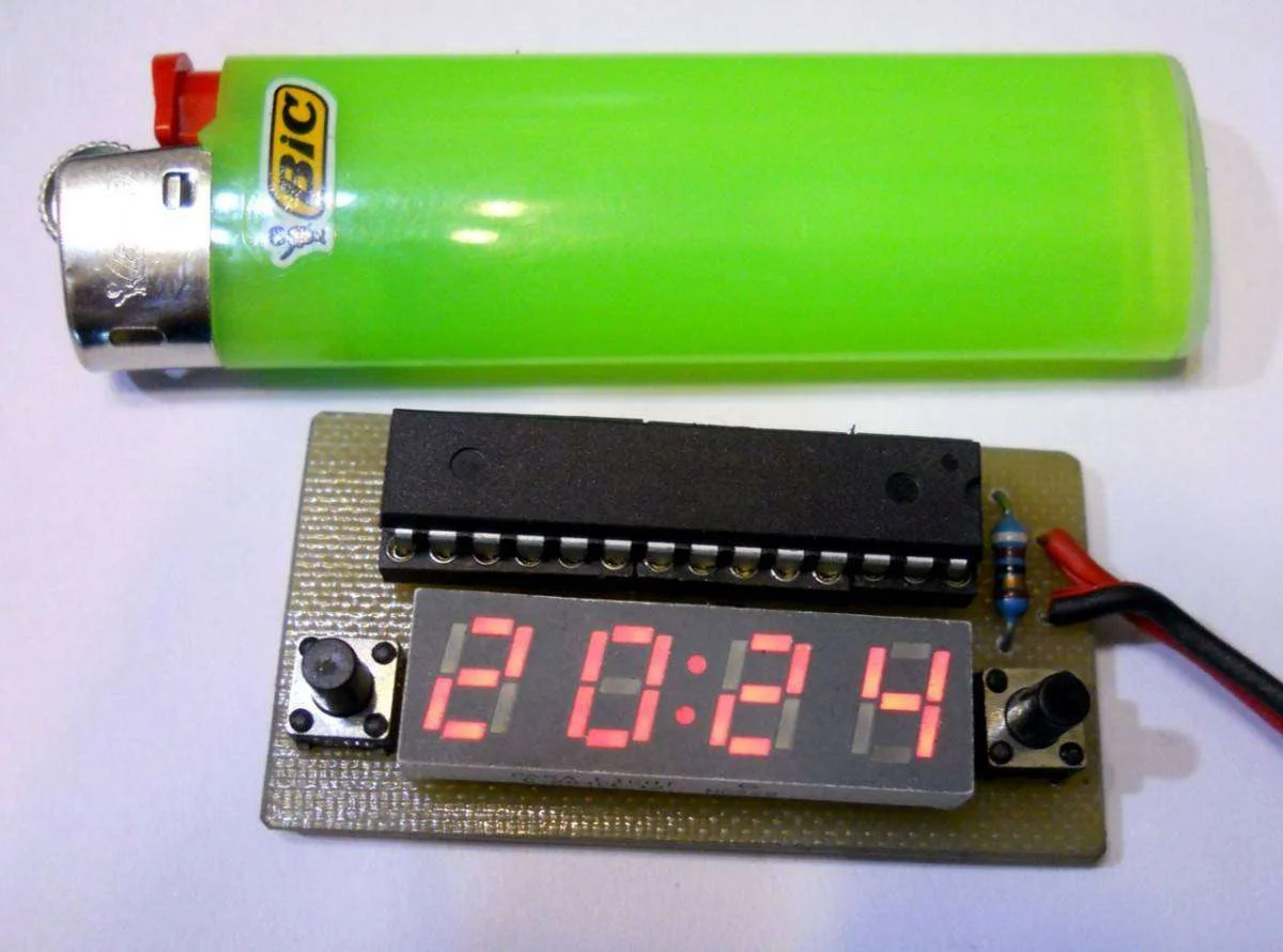

Вот теперь яркость стала намного больше и индикатор светится равномерно.

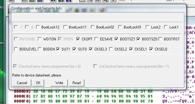

Тут можно посмотреть фьюзы и прошивку микроконтроллера.
